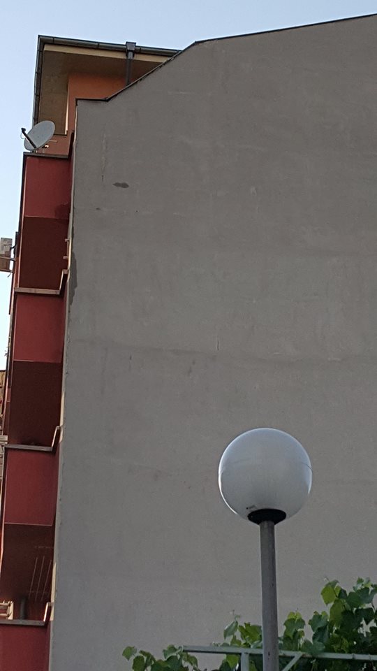

Моята тераса е втората отгоре-надолу. Т.е. не е на последен етаж
Здравейте.
Имам нужда от съвет какво трябва да се направи за решаването на проблема с мокра стена след валеж от дъжд. Прикачени са снимки за по-голяма яснота на проблема. Апартамента е ново строителство (сградата е на 10 години). След обилен дъжд водата изби по стената. Стената е външна. На снимките от терасата се вижда че мазилката се рони и пада.
Моля помагайте. :sad:
zz_stefanov - майстор
Освен прякото въздействие на дъжда по стената, каква е гаранцията, че последната открита тераса е добре хидризолирана и че водата се отвежда добре, в смисъл че не се завирява от непочистени сифони, отоци и др. Има ламаринена обшивка, тя цяла ли е. От снимката тези неща не се виждат.
Там проверявали ли сте?
Имаш петно и под терасата със сателитната антена.
kozl - майстор
Тази водосточна тръба от покрива, дето се вижда на последния етаж с казанчето къде се спуска надолу?
През балконите минава друга водосточна тръба, в която са включени сифоните на балконите. Обаче видното петно но горната тераса е точно в другия край на балкона :? .
Срещал съм подобни случаи при завиряване на последния балкон поради полузапушена воронка. По някакви пътища завирената вода минава под топлоизолацията и към долния етаж. Като спре обилния валеж и докато се направи оглед на балкона водата се оттекла и причината за теча я няма. При неинтензивни дъждове не се навирва балкона и няма течове.
Незащитените с покрив балкони или тераси на последен етаж трябва да имат сериозна хидроизолация и ооточна канализация - не като на другите балкони от по-долни етажи, при които е възможно компромисно решение.
