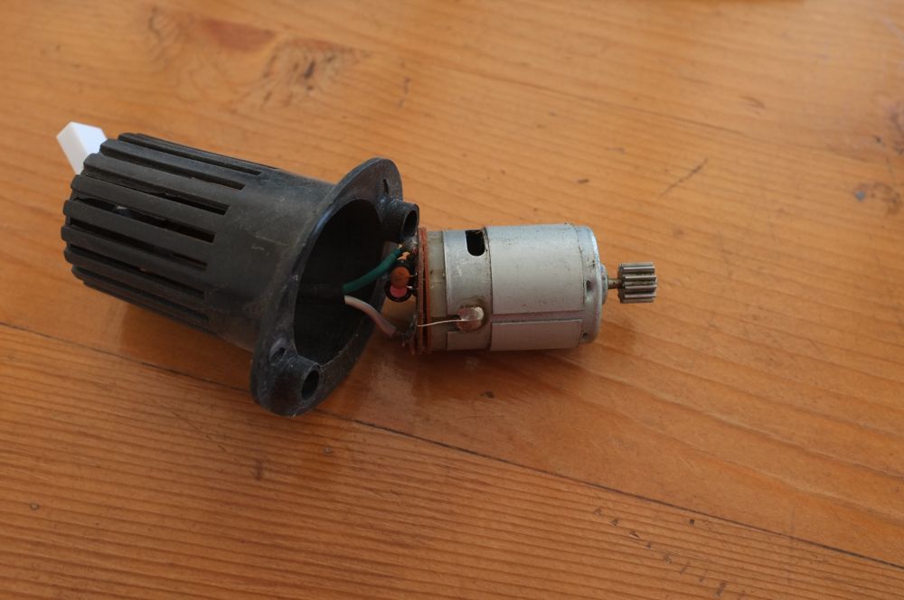

Детската количка на децата нещо се прецака - бутаха я яко и изпуши. Трябва да и сменя електромоторчетата предполагам, Извадих го и го снимах - тук може да се види: https://photos.app.goo.gl/wBJoQf7lSRow5tAu2
На него пише:
SF MOTOR
6VDC 6800
RS-550SH
И докато с този модел намирам такива моторчета, не съм сигурен колко оборота трябва да е 10000, 20000,30000? Има някакво число 6800 на мотора, но не мисля, че това са обороти.
Колата има 2 скорости - бърза и бавна, както и предна и задна. Има две 6 волтови акумулаторчета които мисля са вързани паралелно, така че и тея 6 волта дето пише на моторчето ме съмняват.
Освновния ми въпрос е колко оборота е това, да знам какво да взема?

Нямат обороти , друг въпрос е колко е мощен ! "Този модел са така :wink: И няма значение колко акумулатора в паралел по 6 В ще монтирате , все са си толкова , но нараства капацитета им :)

Тогава няма значение колко от тези ще взема?

Във втория вариант има 12000-30000 и 18000-30000, докато първия е 15500.

Докато го чакаш да дойде обиколи някой битак и купи някой винтоверт за 5 лева и го слагай на количката да се радват децата. :)
Гледай батерията на колко е волта и по големината на корпуса.Тъй че дори да е на 12 волта пак ще стане.
Имам съмнение че на бързата скорост са го цедили това двигателче и са му подавали 12 волта че да бяга количката и за това е изпушил.
Премери колко волта идват до него на различните скорости.
