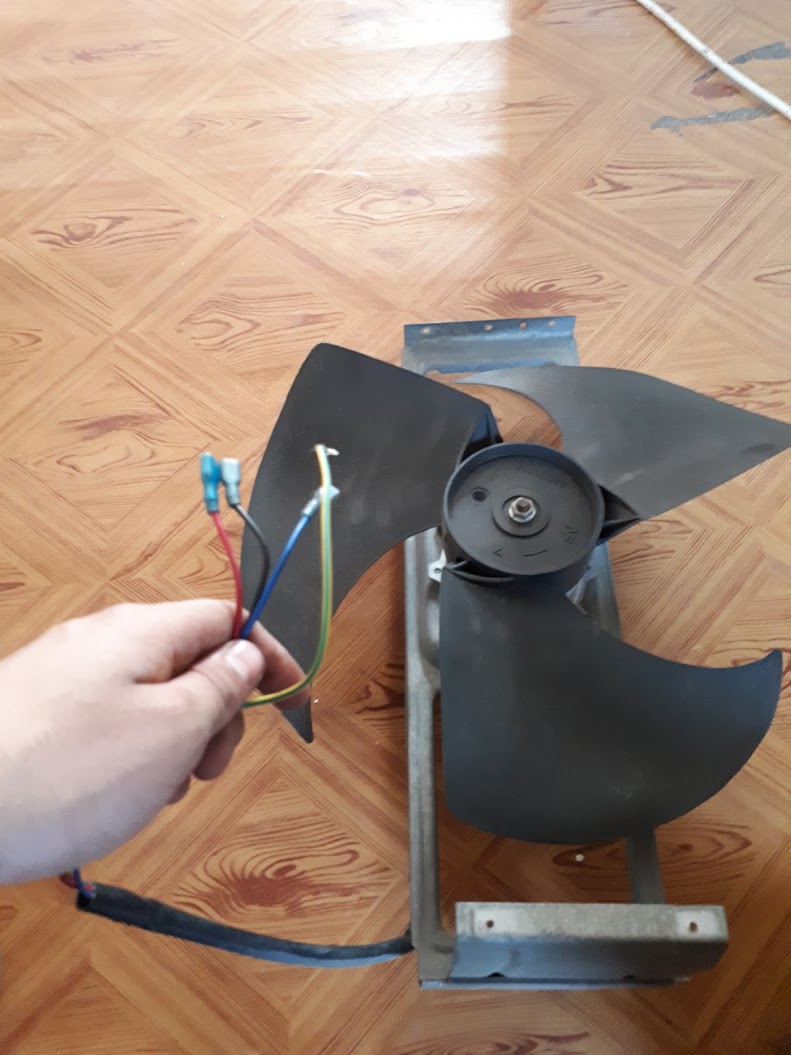

Здр, колеги имам едно питане.

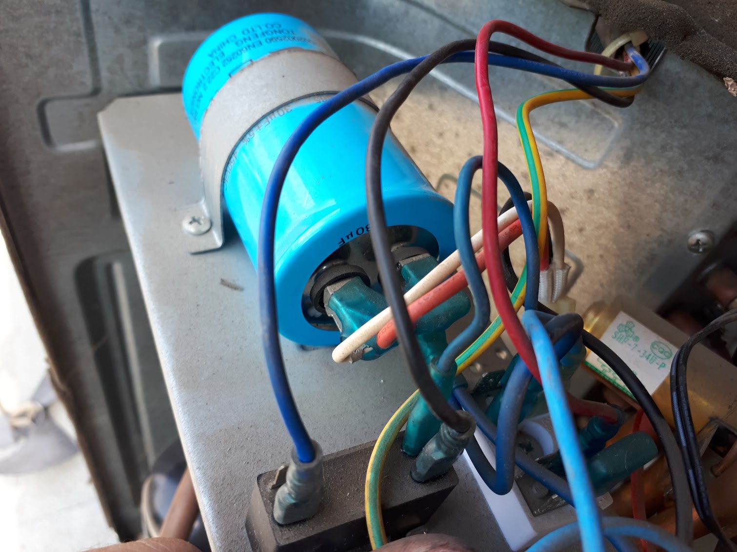

Климатик 12-ка конвенционален. Компресора работи без прбоблем, но проблема е следния перката на външното тяло не върти съмняваше ме да не е заминал електромотора затова е свалих и е вързах директно на 220 и тръгна без проблем но като е кача на климатика не тръгва
как мислите възможно ли да е от кондензатора или от реле ?

без кондензатора е свалих
lov - майстор
И как го пусна без него та завъртя :?
И като го монтира отново толкова ли беше трудно да премериш какво ходи до вентилатора или само ще си чешем пръстите по клавиатурата. Пък можеше и да мернеш кондензатора макар да не е точно ще ти покаже поне че не е прекъснал.

Сменяй кондензатора на електромотора и кажи какво се случва. :partyman:

Нали го пускаш на охлаждане???
Има ли 220V между червеният и черният?
Ако има -кондезатора.
Ако няма - релето във вътрешното вероятно.
Без да се измери само си гадаем.
