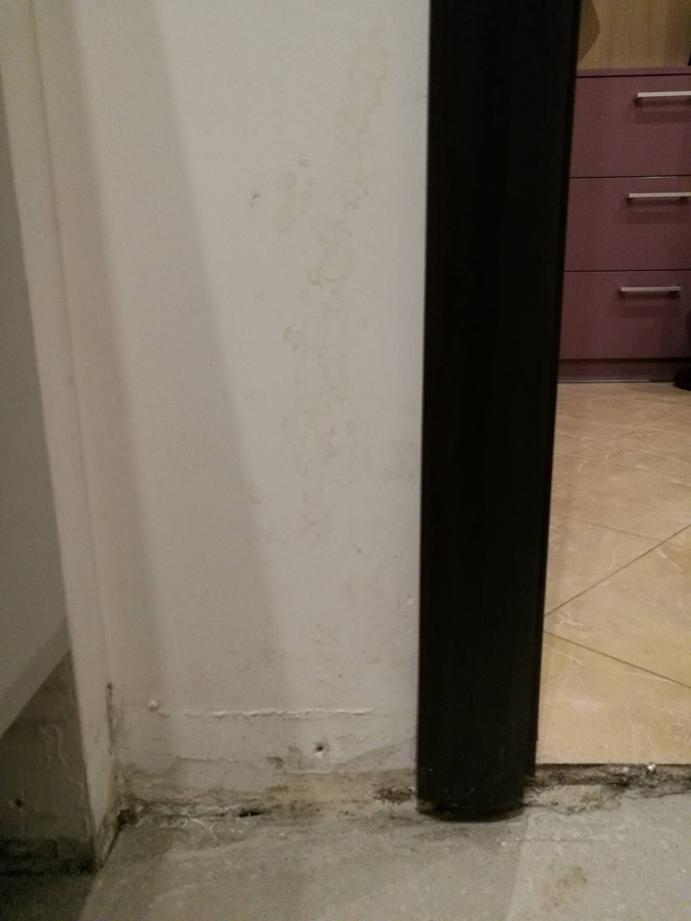

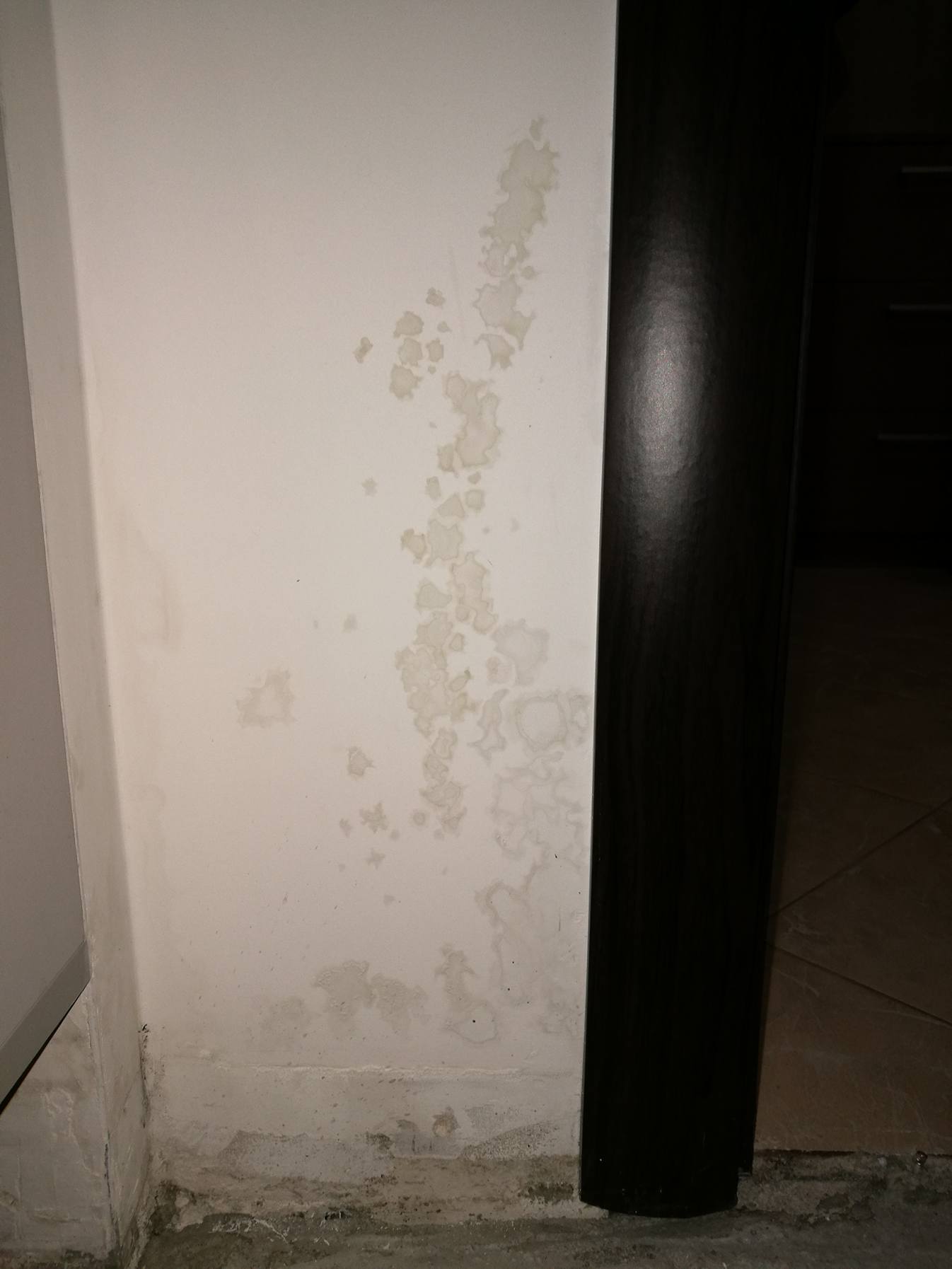

Имах проблем с течаща тръба на парното. В крайна сметка беше отстранен, но по стената останаха видиме петнa.
До сега не съм се занимавал с нещо подобно и нямам опит с оправяне на неща вкъщи, но имам желание. Smile Бихте ли ме посъветвали кой е най-добрия начин да се поправи?

zaksofon - специалист
Привет! Ако това е гипсокартон и е здрав, можеш просто да го боядисаш с подходяща боя-това ще е най-лесния ремонт. Или да налепиш плочки, като тези които се виждат по пода или пък да сложиш ламперия от ламинат, така като гледам, ще са ти нужни само няколко ламели. Ламинат на стена, може да се лепи с монтажно лепило или полиуретанова- НЕекспандираща пяна. Успех!
lyubohar - майстор
Ако това наистина е гипсокартон и тръбите на парното са зад него значи ще има влага доста време.
Или изчакайте,или махнете гипсокартона.Като го махнете пак трябва да се изчака да изсъхне добре и тогава нов гипсокартон.Бих препоръчал да се обработи и с препарат против мухъл.
И след това малко шпакловане и боя.
EDI - майстор
Туй на дувар ми прилича, не на картон.Както каза Любо, стъргане до здраво, малко пръскане срещу мухъл и доста време да стои така, докато подсъхне добре.После вече, както ти се иска финиша.
