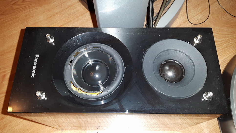

kozl написа:...Но моята чутура не вдява как да разглобя тонколоната ...Ами как да я разглобиш? Така:
[youtube]https://www.youtube.com/watch?v=jViMVnf3Txc[/youtube]
А сега сериозно. Бръкни с една плоска отвертка в онези лъскавите четири щифта и ги развий.
Тези дето държат декоративната рамка с мрежичката.
Нататък мисля е ясно?

Стана.

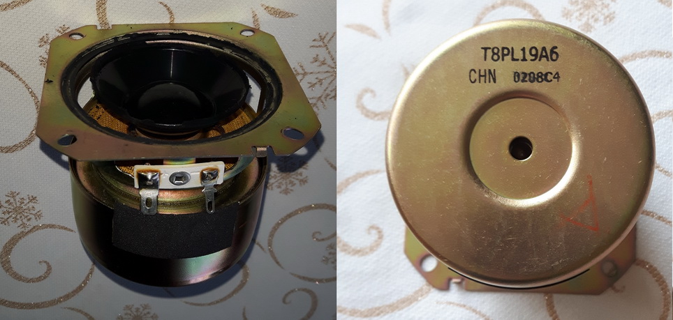

Механично отстраних остатъците от метала. Остана по рупора, но за сега нямам идея как да ги махна.
Може би с разтворител - короселин, ацетон
Външен диам. 7,7 мм (3")
Вътр. диам. 5,2 мм (2")
Може би тази
Или тази
Може би тази
Или тази
hidrazin
- Мнения: 27206
kozl написа:Външен диам. 7,7 мм (3")Бая ти е малък говорителя. Май такива с мембрана 7,7 милиметра не съм виждал.
Разлепянето от рупора - кореселин и клечка за уши ще помогнат.
Залепянето с Момент или някакво друго каучуково лепило. Никви капчици или други секундни лепила, поксисополи ....
Първо лепиш към рупора. Като изсъхне и към корпуса (метала).
Това 53мм е външният на мембраната ли? Ако да то взимай тази:
http://megavoice.bg/?pid=92&product=2244
Макар че вероятно и другата ще стане.
