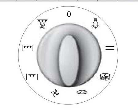

Здравейте. Имам една печка, на която са изтрити надписите на копчетата (те са върху печката, а не врътките). Намерих инструкцията и си направих шаблони с нови символи градуси и т.н. Разпечатах ги на хартия и мисля да ги залепя на печката и покрия с някакъв лак за метал. Моля дайте идея за нещо подходящо, защото на пазара има 100 вида марки...
Предполагам, че лакът трябва да издържа на влага и нагряване.
Ето това съм направил на хартия, което мисля да залепя и покрия с лак.

Перманентен маркер.
Но вместо да лепиш шаблоните - прерисувай ги някакси.

Много е играчка, бре човек :-D На нито един бутон няма надписи, а са цели 6 броя.
И на мен това ми беше първата мислА, а с Word-а ми трябваха 20 мин да ги направя.
torbalan - Дървен философ
С лепенка и лак ще стане говно :)
Особено ако мястото, където е лепенката, леееко се нагрява...
MamaMy - майстор
Термоустойчиво самозалепващо фолио+режещ плотер или ситопечат и едностранно ламиниране. Има едни такива ламинатори със студено самозалепващо фолио. :)

Благодаря. Не се бях сетил за този вариант. Работя с едни пичове, които ми правят рекламни лепенки и ще тичам при тях.
Аз си мислех да ги печатам на самозалепваща гланцирана хартия и покрия с лак.
