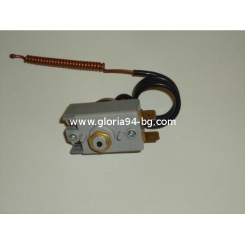

Здравейте! Бойлерът ми не се включва. Тази сутрин забелязах проблема. Отворих капака и доколкото видях термозащитата е паднала. Преди известно време пак беше паднала, но друг човек го включи, тъй като ме нямаше (тогава проблемът беше, че спряха водата, а бойлерът е останал включен). Не виждам някъде да има копче, но има една стърчаща клечка, но като я натисна с пръст не помръдва. Някаква идея как да се справя с проблема?
Термозащитата е такава, и говоря за това черничкото в средата. То е изскочило.
plamen6703 - майстор
От къде е паднала тази защита и къде е паднала и паднала ли е, или е изключила за пореден път... :-D
Ако е изключила за пореден път е добре да си зададеш въпроса, защо аджеба така изключва тази защита и да отстраниш проблема за изключва на защитата.
Ако пък решиш, че може и така да я "караш", има едно "копченце" по средата, което трябва да натиснеш или не трябва да натискаш, ти ще си избереш какво и как те влече да направиш :wink:
krasi92 - майстор
За да сработи защитата терморегулатора е компроментиран и препоръчвам смяната му.
rado_ev - специалист
Като се натисне черната пъпка трябва ясно да се чуе щракване за да се възстанови защитата. Ако не помръдва пъпката, сигурно проблема е другаде и защитата е включена. С веригопроверител трябва да се проверят клемите на защитата дали затварят веригата. Ако всичко е наред със защитата, трябва да се провери ключа на бойлера, терморегулатора и нагревателя. Просто друго не остава за проверка. Не се ориентирах в кой район на България живеете, но при такива чести задействания на термозащитата проблемът е натрупан котлен камък във водосъдържателя и около нагревателя. Необходимо е да се отвори и да се почисти преди да се купи нова термозащита, освен ако по нея има видими следи от нагаряне и разтапяне, които налагат незабавната и смяна.
