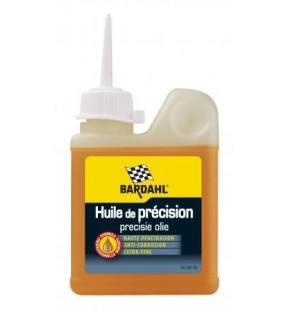

Колеги, имам нужда от съвет с какво да смажа ножчетата на машинката за подстригване (Филипс - не знам точния модел). Ножчетата представляват 2 "гребенчета със зъби" като едното е статично, а второто се движи наляво-надясно и по този начин реже косъмчетата. Проблемът е, че от скоро започна да не движи ножчетата, въпреки че батериите са сменени скоро и заредени. Ако сваля ножчетата моторчето си върти на пълни обороти. Пробвах да пръсна малко силиконова смазка м/у ножчетата и машинката си заработи нормално. Въпросът ми удачна ли е тази смазка или трябва да използвам нещо по-подходящо? :)
zdravcho - специалист
"тънко" машинно масло
lov - майстор
Течен парафин от аптеката. Има същите смазочни качества като на показаното масло с тази разлика че спокойно се понася от човешката кожа докато с маслата заради разни други присадки може да береш ядове. Отделно много по лесно се отмива с най обикновенни сапуни. То вярно че количеството е малко но все пак а и цената е същата.

Само информативно по същата причина плетачните машини за облекло се смазват с парафин.
Тошко - напреднал
За моята машинка ползвам това от поне седем години, и половината още не е изразходвано.
