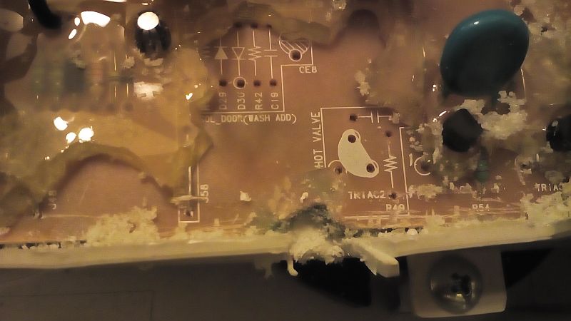

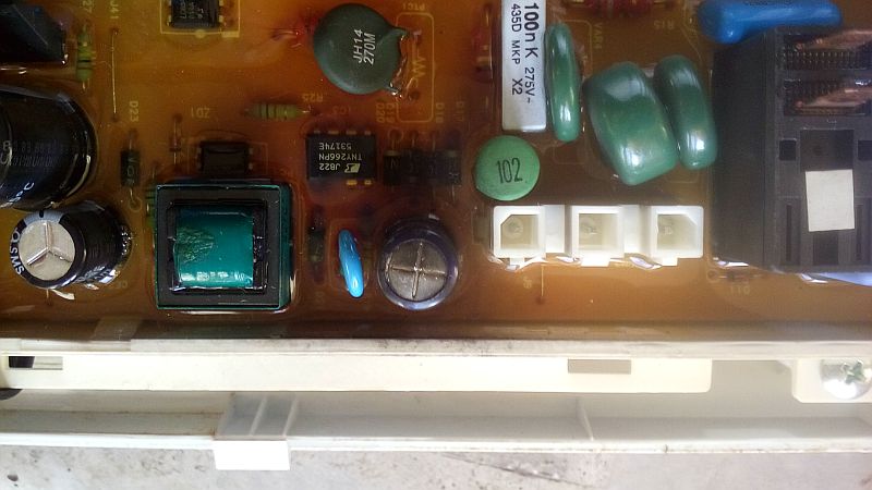

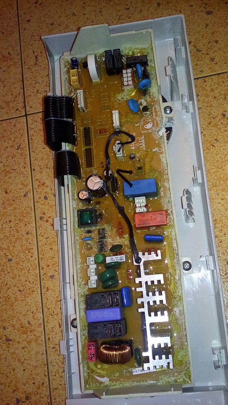

Здравейте, Пералнята Самсунг wf b1256gw - (сл 2008) отказа тотално към края на нормален цикъл на пране. Тъмни цифри и бутони, никаква реакция. Разблокирах ръчно. Експерт провери двигател, помпа, филтри, ел и ВиК част - в ред. Проблемът е в електрониката.

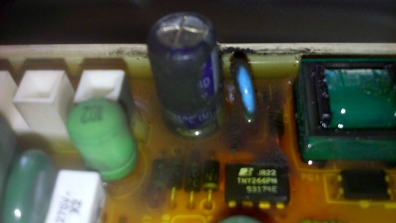

Извадих панела, оказа се залят фабрично с мека субстанция като силикон. Вижда се избушен кондензатор, следи от черно под силикона Зададох си въпроса дали мога да подменя и как повредените елементи по метода "ремонтирай сам", но с помощта на форума. Въпросът дали си струва също може да бъде обсъден.
Самсунг платка детайл сажди .jpg (47.06 KиБ) Видяна 5894 пъти
Благодаря, качвам още снимки - тук е вече без саждите.
Самсунг платка детайл.jpg (65.58 KиБ) Видяна 5894 пъти

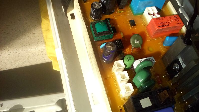

И още - тази платка няма пряк достъп към гърба.
Самсунг платка по-близък - детайл .jpg (74.98 KиБ) Видяна 5894 пъти

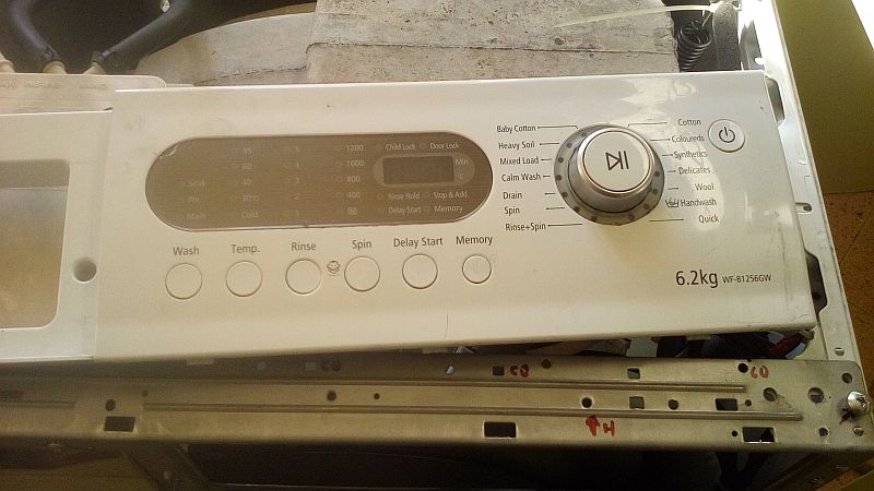

панел Самсунг пералня отпред.jpg (66 KиБ) Видяна 5894 пъти

Освен кондензатора , провери и намотките на трафа . Като гледам има стопено по изолацията на трафчето , и може да има прекъснала намотка . Също така провери и четирите диода на греца , и единичният диод до трафа .

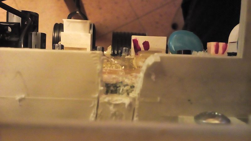

Затова питам как се "достъпва". Гърбът е към лицевата платка с бутоните и светодиодите, а двете са в пластмасов "капан".

Благодаря, но за да ги проверя явно трябва да стигна до пистите.
Аха, ще се реже май пластмасата, обхващаща двете платки. Това поне разбрах, но съм обнадежден, защото видях точно същото място от същата платка гръмнало почти по същия начин в предложената ми тема.
Благодаря на отзовалите се!
kozl - майстор
Що ке режеш пластмасата :? От снимките ти се вижда, че платката е щракната (клик) с контрички, които трябва да натиснеш и може би с макетно ножче да освободиш някакво залепване поради заливката на платката.
Светлинис - специалист
kozl написа:
Не става. Отрязах странично, отрязах дори контричките, за да не пречат, но силиконът държи отдолу. Не е залят само отгоре, а платката е "потопена" в пластмасовото корито със силикон. Той дали се разтваря с нещо. Топлина?
Само изчегъртване - механично.
Не се разтваря в нищо. Поне не и в нещо което няма да доведе до разтварянето и на други неща ...
Идеята ми е да срежа пластмасовата кутия отстрани, след това подпъхвам ножа ...
Под платката има още силикон и се пробвам да го срежа?
Борба някаква. А срещу влагата ли е залята или срещу ремонти?
Силикон навсякъде.
Тук се вижда отдолу, че е "потопено" в силикон.

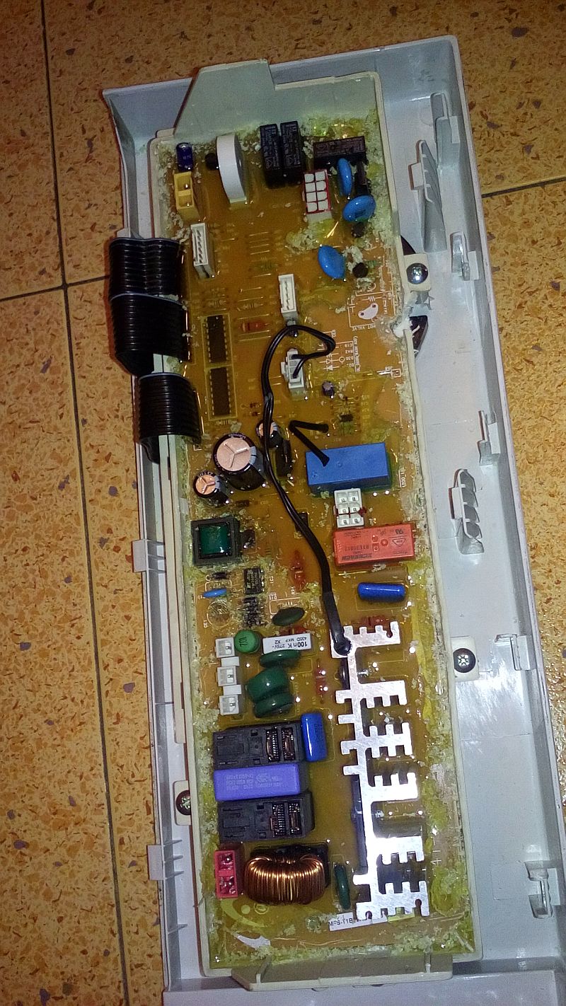

20161217_012542.jpg Цялата тази платка е залята със силикон. От другата страна е лицевата платка с бутони и светодиоди и врътката.
zz_stefanov - майстор
Светлинис написа:
Според тях, срещу влага. Според нас, срещу ремонти :)
Все пак не излиза директно силикона на лицевия панел. Първо отделяш ваната на платката от лицевия панел, после чоплиш отзад и отпред и дано да имаш късмет с ремонта.
Колко ти искаха за нова електроника?
