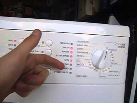

Здравейте
Имам проблем със пералнята,когато наглася програма,която и да е,и натисна бутон старт,блокировката на вратата щрака два пъти и заключва здраво но машината не тръгва. Всичко по контролното табло свети и отчита нормално,не изписва грешки. По рано ясно чувах как започва пълненето на вода,сега вече не. Проверих магнетвентилите,в ред са, до тях няма напрежение 220 волта. Проследих проводниците които ги захранват,отведоха ме до три релета в контролната платка. Тук, на този етап не смея да пипам.
Ако бихте могли да ми дадете съвет ще съм ви много благодарен

Моята пералня е от същата марка,но друг модел и винаги след бутон Start се включва помпата за около 5s. При теб така ли беше преди проблема? А сега как е? При мен таблото е същото като на снимката
Благодаря за помоща приятели,съветите Ви много ми помогнаха. Перралнята проработи след като почистих окислените клеми на колектора на помпата,която впръсква водата в барабана с пране.
