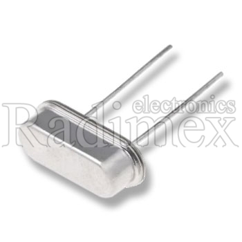

Поне да зная детайла " кварц " на платката и / или ел. схемата на ХП...Някой има ли ел. схемата ?
nikolovvd - майстор
Ето така изглежда.
