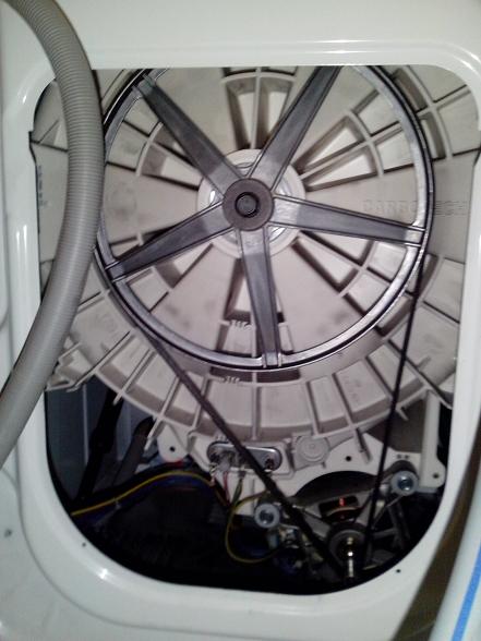

Абе пустата пералня има някакъв проблем. Като дойде ред за центрофуга и вместо оставащите минути да падат те почват да "подскачат". От 7 на 3, от 3 на 9, от 9 на 5 и т.н. И откарва понякога и час уж да центрофугира, пък върти бавно и май-май не центрофугира. И не го правиш всеки път, а понякога.
Сменяха програматора - поработи седмица нормално и пак почна да го прави. Т.е. не е от програматора щото и иначе поработва по седмица нормално от време на време. Свалих четхите на мотора да ги разгледам (за да не би да искри и да връща смущения назад) - съвсем читави си изглеждат. Почоплих малко програматора и му добавих малко филтри по захранването - уж се пооправи, ама пак за седмица. И почвам да си мисля, че е нещо по кабелите, ама всичките кабели по програматора ги погледнах и са читави - няма нагорели контакти, не се вижда да има лоши връзки.
Та търся идеи :) . Модела не съм сигурен точно кой е, но гледам, че вече го нямат на сайта. Купувана е преди може би 5 години...

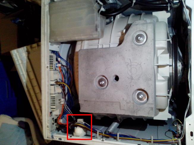

Или ако не може да изтегли водата преди центрофуга върти барабана нонстоп на бавни обороти, но сигнал за понижено ниво няма и продължава да върти и да изпомпва вода. И като по някаква причина нивомера ту работи ту не работи - по някой път зацикиля друг път си пере нормално. Ако е задръстен филтъра - пак не може да изтегли водата и не включва центрофугата.
Причината може и да е друга, електрическа от хлабава връзка и т.н.
Но тази за запушени пътища до нивомера можеш (може би) да провериш и сам да отстраниш. Е ще трябва да свалиш капаците или поне задния ако от там има достъп.
На Лирпула от казана почваше с един пластмасов прозрачен съд с няколко прегради - камери (вероятно утайник) след това маркуче до датчика. Както вече писах утайника (съда с камерите) беше претъпкан с гняс, че чак и по маркучето. Трудно го изчистих на чешмата с топла вода и приспособление за бъркане, че камерите са на зиг-заг. И мисля, че ако това е причината с програма без дрехи и прах - ефект на почистване няма да има.

Къде се намира тоя нивомер? Като гледам има шанс да е само това заграденото в червено, ама ще е някакъв много хай-тек нивомер... Трябва да мери колко въздух минава през него, че да прецени къде е водата...
