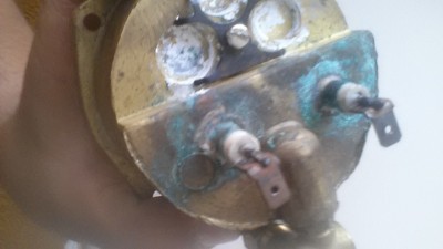

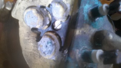

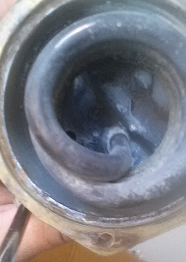

Здравейте, проблема е следния-изгоря нагревателя на плевенката ми (от онези червените, единична ръкахватка).Гледам че се продават като резервна част, но отваряйки бойлера установих че сякаш е едно цяло нагревател с горната част на бойлера.Как става смяната ?Благодаря

ами убих се да се мъча и не мога да кача от телефона снимки.бойлера е месинг, а нагревателя мед.

Кофи. Твоя нагревател е запоен с припой, предполагам от този като на хладилните техници.
Не бях виждал така да е оригинално. Оригинално нагревателя има гайки отгоре на казана.
Ще трябва с горелка (оксижен) да се разпои и махне стария.
Почисти си отворите след запояването и сложи нормален нагревател за плевенка.

с газов поялник дали ще успея да махна припоя? между другото не е ремонтирана никога досега, а е купувана нова.Всъщност баща ми купува 2, едната е в леля ми.преди два дни свалях капака на нейната, пак е без гайки

Не знам човеко. Имам такава плевенка и нагревателя си е с гайки.
Не че съм голям спец по ремонта на кафемашини де.
Ама това си е тъпо - месингов казан със запоен нагревател.
Тогава би трябвало да сменяш заедно с нагревателя и скъпия месингов капак...
С газов поялник - едва ли. По-скоро не.
Аз бих отрязал нагревателите отгоре с лист ножовка.
После ще разпробия с нужния диаметър.
Долната част (дето е в казана) ще падне сама.
После ще си сложа нормален нагревател. С гайки.
