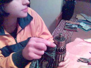

idol 3 779.jpg (23.27 KиБ) Видяна 2955 пъти
Не бързай! Изчегъртай добре между пластините на колектора и провери връзките им с намотките- с игла. Предполагам, че се чува нещо като "пърпорене" от моторчето. Не е трябвало да го мъчиш. Това е ротор на стартер- по сложно е. Работи си още. Не бързай, а го провери

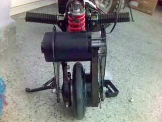

idol 3 276.jpg (17.24 KиБ) Видяна 2951 пъти
Този "мотоциклет" патеше и той от такова
