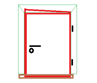

Сложиха ми втора врата (дървена) на квартирата, но явно хазяйнът мина тънко и понеже ми нямаше доверие и си го изментиха. Аз му предложих фирма, която е слагала на познати и направиха нещата много добре, но той намери някакъв бакалия, който засра нещата.
Сега вратата има в горния външен ъгъл (не откъм пантите) луфт, колкото да ти влезе показалеца, долу приляга перфектно.
Като я регулирам от пантите (обикновенни две панти) и почва да опира в пода, т.е. аз смятам, че трябва да се вземе от вратата отдолу и да се напасне..
Използва се стара метална каса (панелка е жилището).
Другият вариант, който си мислех е мега бакалийски, но не съм сигурен дали с рязането на вратата ще се оправи и после да не ме кара да му я плащам.. Иначе мислех да взема профилчета 2/2см и със самонарезни винтове да ги хвана за касата, ако въобще е възможно в тоя дебел винкел и на профила да сложа уплътнението, което ще ляга на самата врата не на профила отстрани, както е редно..
Прилагам мега примерна рисунка (ала дебиляк) за да онагледи случая..

Касата на вратата не може ли а се коригира....от ляво трябва да слезе на долу.
Дясната страна трябва да е под нивел. :? Ама то май , тази врата няма каса. :-D

Вероятно рамката е вградена в панела още при направата на панела. Мръднала е и се бетонирала накриво. Сефте :shock:
МАстора е направил вратата правоъгелник и доколкото разбирам крилото няма фалци :shock:
kGitsov иска да захване винкелчета за фалци. И винкела ще му скрие лифта над вратата. Аз мисля, че по-добре е да завинтиш шина. Като перваз по обиколката на вратата (без отдолу). Така ще избегнеш проблеми със затварянето на вратата ако не останат луфтове м-у крилото и касата щото си вместил там едната страна на винкела.

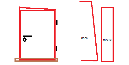

Точно такъв е проблема. Извинявам се че не съм обяснил добре, моя е вината!
Значи блока е панелка, а касата е метална, която е вградена в стената при направата на блока "време оно".

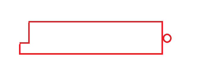

не ми стана ясно какво имаш предвид под "фалци"
Ако означава в разрез да има припокриване с пантата (не знам как да го обясня на прост потребителски език, какъвто е моя) прилагам картинка...
Предложението ти е да сложа в покрай вратата перваз, който да покрие разликата? Прилагам драсканица отново :)

Фалцово крило:
Безфалцово крило:
Това са дървени/мдф врати, но опитай се да нарисуваш как е при теб вратата.
