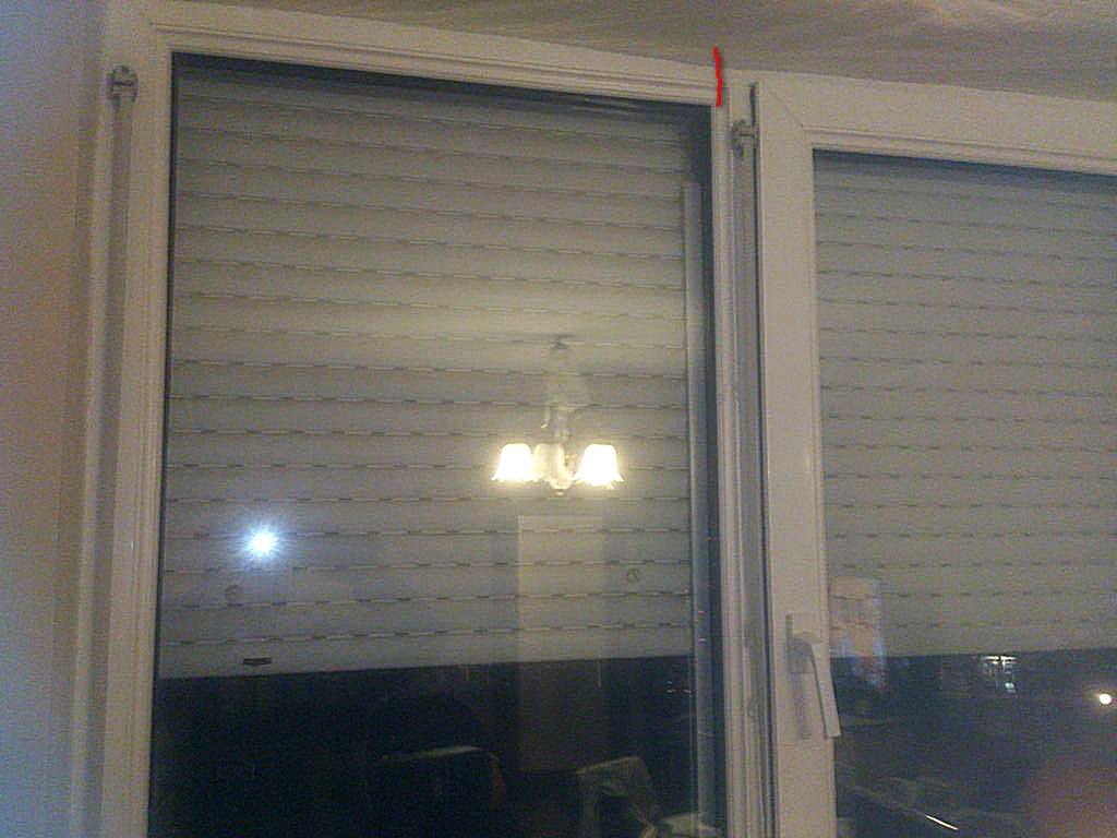

Привет на всички, искам да подменя старата ПВЦ дограма в хола 4 крилен прозорец.
Въпросът ми е за стария, дали ще може да се отреже едната рамка и да го монтирам на терасата да останат 3 крила или трябва да се монтира целия без да се нарушава целостта на рамката ? Предпочитам първия вариант ако е възможен.

tarlyo - специалист
А снимка, нещо? И каква марка е профила?
presar - специалист
tarlyo написа:
Не знам,марката на профила слаган е преди 13 год, другите 3 вратопрозореца са Трокал а този беше някакъв Гръцки /по спомен /
Този левия ще махам.
Крайно крило ми се вижда неотваряемо
tarlyo - специалист
Режи с флекса там където свършва делителя. Ако може да запазиш сглобката цяла, като оставиш част от касата (3 - 4см), най-добре. Може да изцепиш външното перо на делителя (там където ляга стъклопакета), ако ти пречи. След замазване, няма да личи.
Ако режеш до външния край делителя, може да оставиш стъклодържателя, като му подложиш някакъв материал с дебелина на стъклопакета (20 или 24мм). Така сглобката на делителя ще остане цяла.
