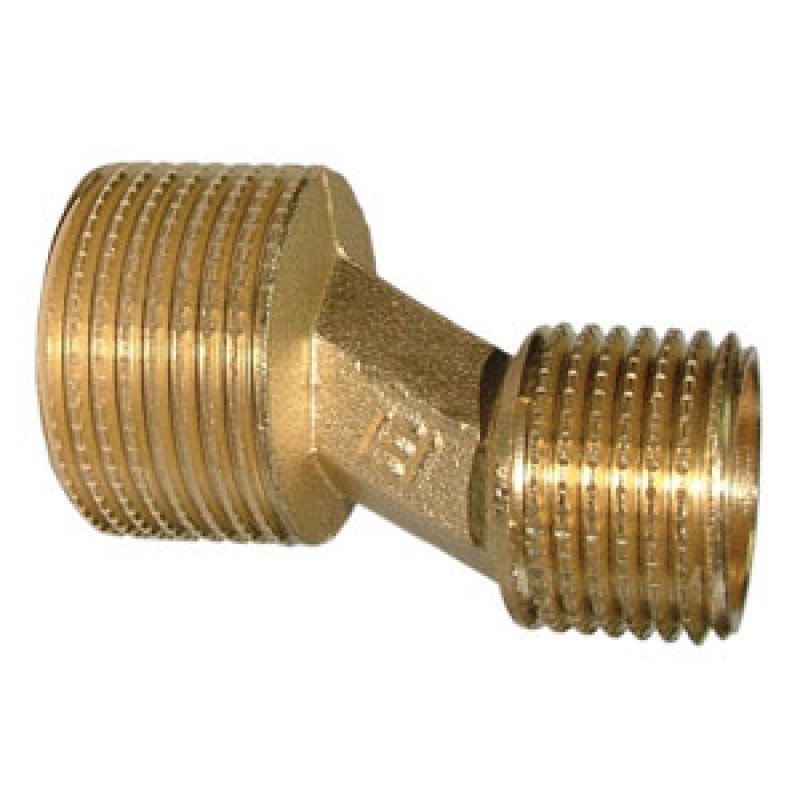

Извинявам се ако я има темата, но не можах да открия нищо по моя въпрос.
Имам следния проблем: единия извод за смесителя на душа е леко накриво и впоследствие душа и батерията
стоят накриво и не може да се стегне хубаво. Въпроса ми е може ли нещо да се направи без да се разбиват плочките и
с какво мога да скрия дупките (декоративните капачки които бяха с душа не стават заради кривия извод)
Благодаря предварително!

Такова нещо няма ли сложено, с помоща на двата ексцентрика се докарва каквато искаш позиция на смеситела...

Да има такива S-ве, но проблема е, че левия извод е леко нагоре и от там идва всичко накриво :cry:

Независимо, че е по-висок, това може да се компенсира в определени граници с ексцентриците и батерията да стои хоризонтална.

Какво ли вече не правих и все идва накриво, но най вероятно аз бъркам някъде :rolleyes:

Явно е много по високо но има такива ексцентрици с малко по голямо разминаване и ще се наложи да си издириш един такъв.

Ами поразчопли замазката около кривото и с парче тръба с резба опитай да коригираш кривината.

Явно извода е неперпендикулярен на плочките. Това няма оправяне / според мене/. Отваряне на тръбата до мястото на съединение / в стената/ и оправяне от там още.

Тя тая тръба да не е на 45 градуса спрямо отвеса,че да не може да се коригира смеситела...
Би трябвало чрез двата есцентрика да се докара на ниво...

Най вероятно ако тръбите ако са пропиленови не се е ползвало от специалните изводи за смесители а са пуснати само тръби с колена.При разлики в двата изхода един спрямо друг спрямо равнината на челата им никакъв ексцентрик не може да коригира това.
