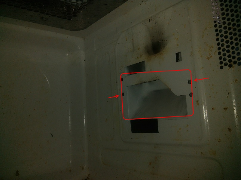

Та тази седмица ми остана време да я прегледам, но вече не си спомням защо я "пенсионирах". Проблема който създаваше по някога бе в бутона "Start", но се оказа че като я включих (празна естествено) си тръгна нормално, но вътре нещо се подпали. Изключих я от контакта и започнах да я разглобявам.
Ето какво открих:

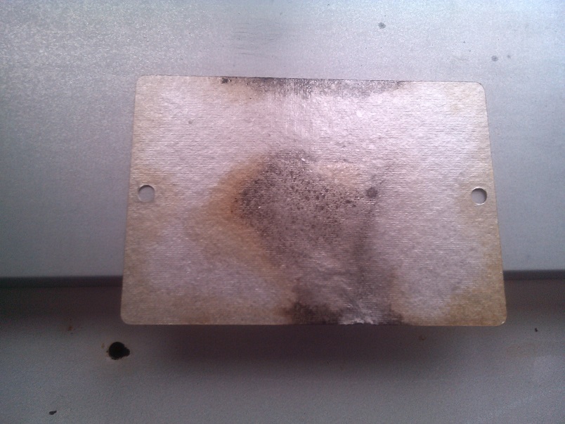

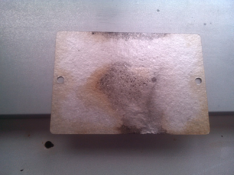

IMG_20150609_121355.jpg Това е пластината, покриваща процепа за магнетрона, от страната на магнетрона.

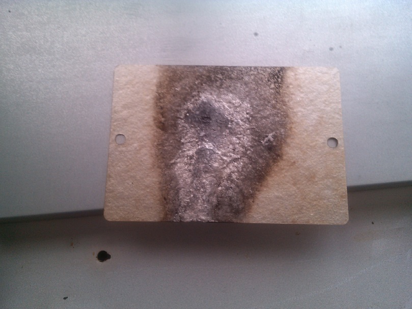

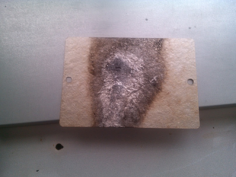

IMG_20150609_121342.jpg Същата пластина от страната на фурната.
Ето къде се намира пластината, закрепена в посочените отвори с пластмасови пинчета.
Там където е езолационната лепенка има прогаряне и там става запалването.

Тази пластинка е от слюда и трябва да се намери в магазините за ел материали или ако има специализирани магазини за резервни части за печки, бойлери и т.н. Обикновено се продават нарязани на размери около 20см./20см. и ти си изрязваш необходимата форма и размер. Преди да сложиш новата слюда е желателно да почистиш нагара. За боята не мога да ти отговоря точно какво се прави. Ако проблема е само в пластинката, печката няма нужда от ремонт. Тази слюда по-скоро е консуматив отколкото резервна част.
Пробвай така без слюда дали ще се получи искрене. Мисля, че не е проблем, само за пробата, за кратко да работи без пластинката.

Тоя слюда е сложена за да предпазва магнетрона от маджата.

Слюдата както му казваш се нарича миканит и се продава като резервна част само трябва да си я изрежеш по размер. Може да бъде заменена и с много други материали с ниска делта сигма /не ми се дирят символите но това са сспецифичните загуби на материала във високочестотно поле. Та става дори и с обикновенна слюда стига да е с добри параметри щото зависи от находището. тефлона също е подходящ и в по скъпите модели печки се слага такъв. И много други пластмаси също стават. Ако имаш някакви пластини под ръка слагаш в печката и пускаш за 2-3 минути и то се вижда. Ако не се е нагряла и омекнала става. Изправял съм от туба за санитарен силикон щото това имаше в полеви условия докато намеря друго нещо подходящо.
