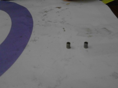

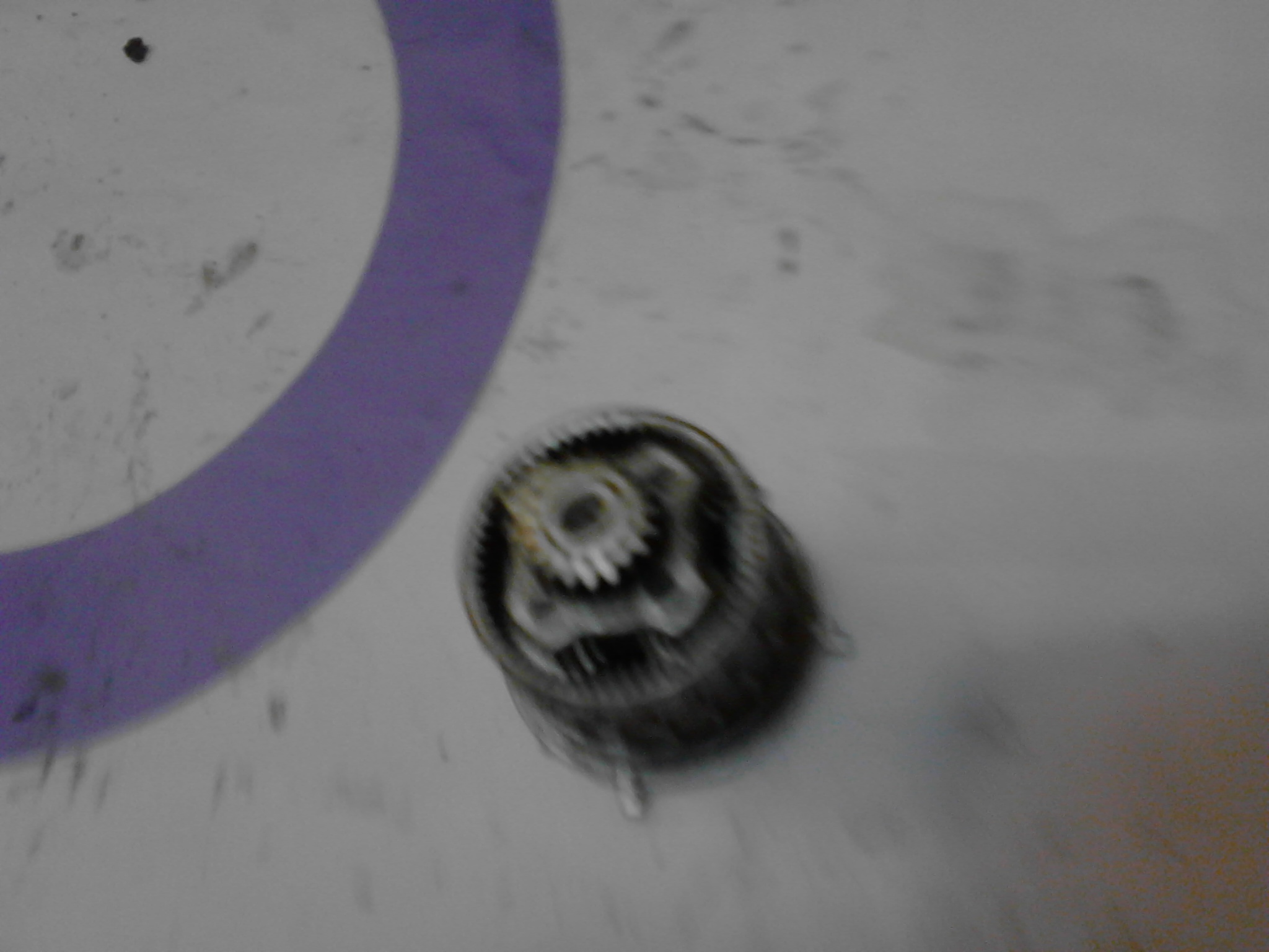

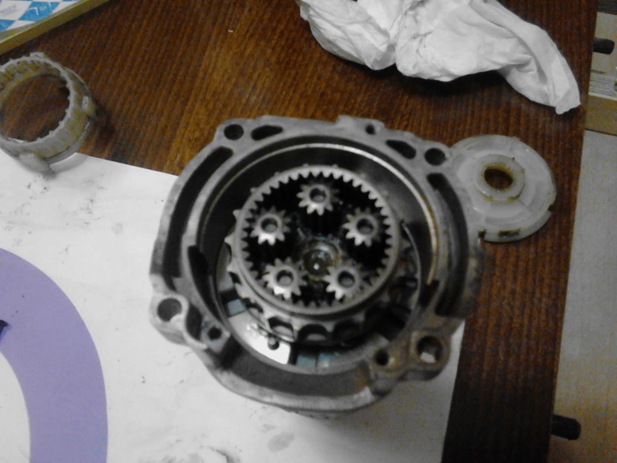

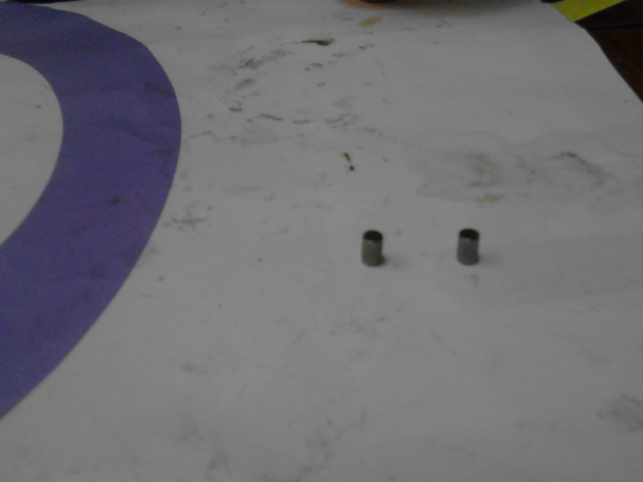

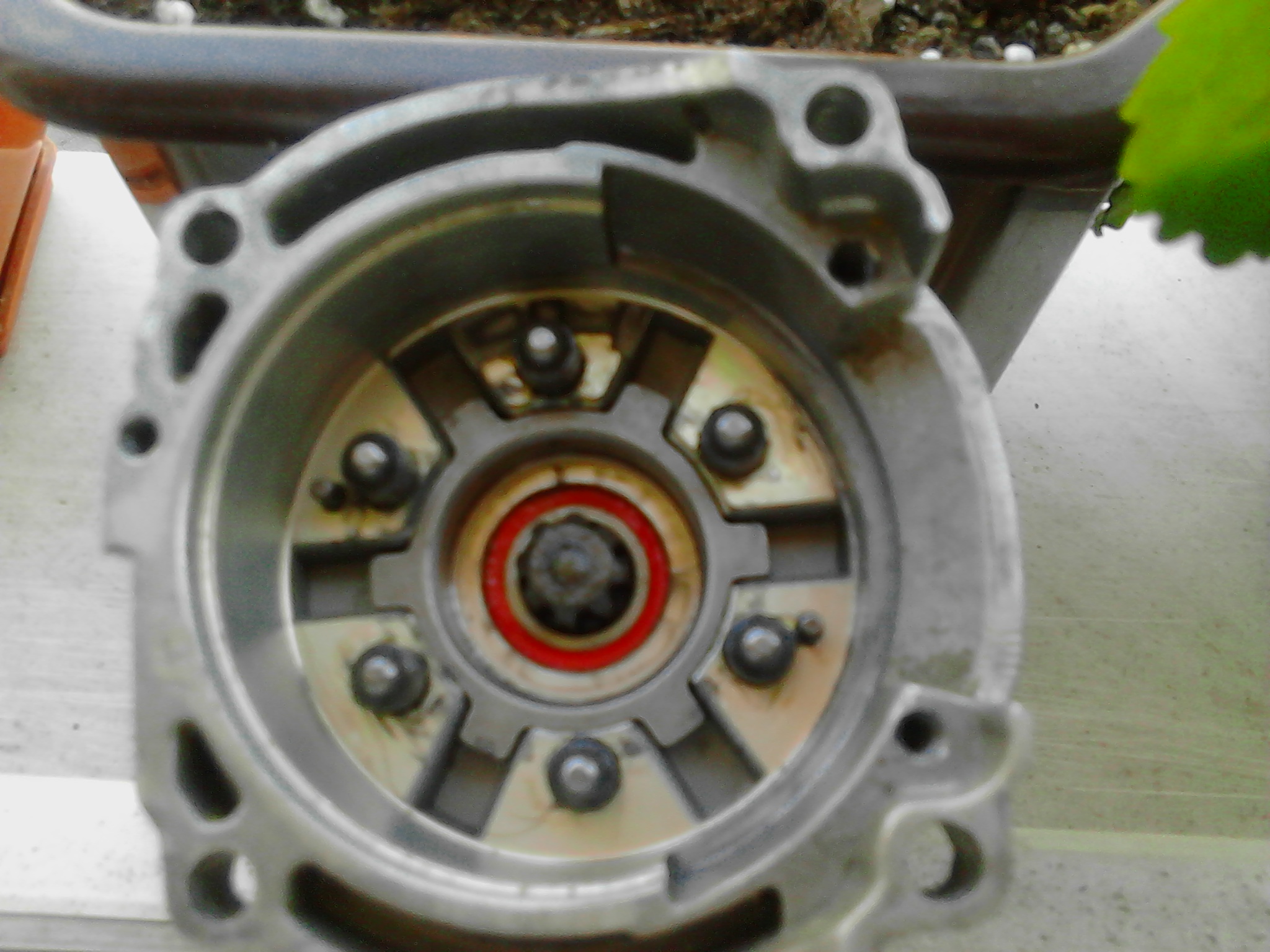

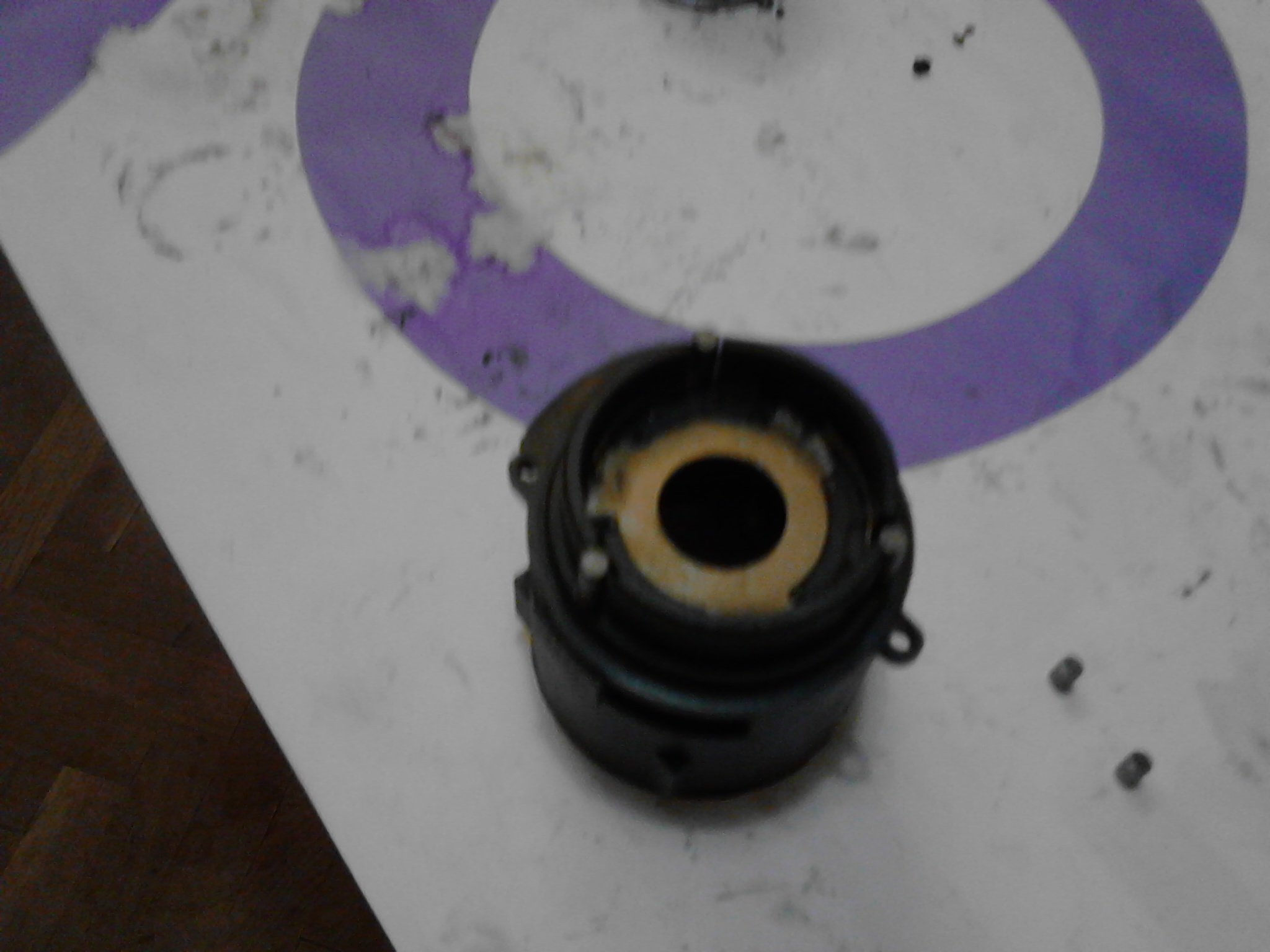

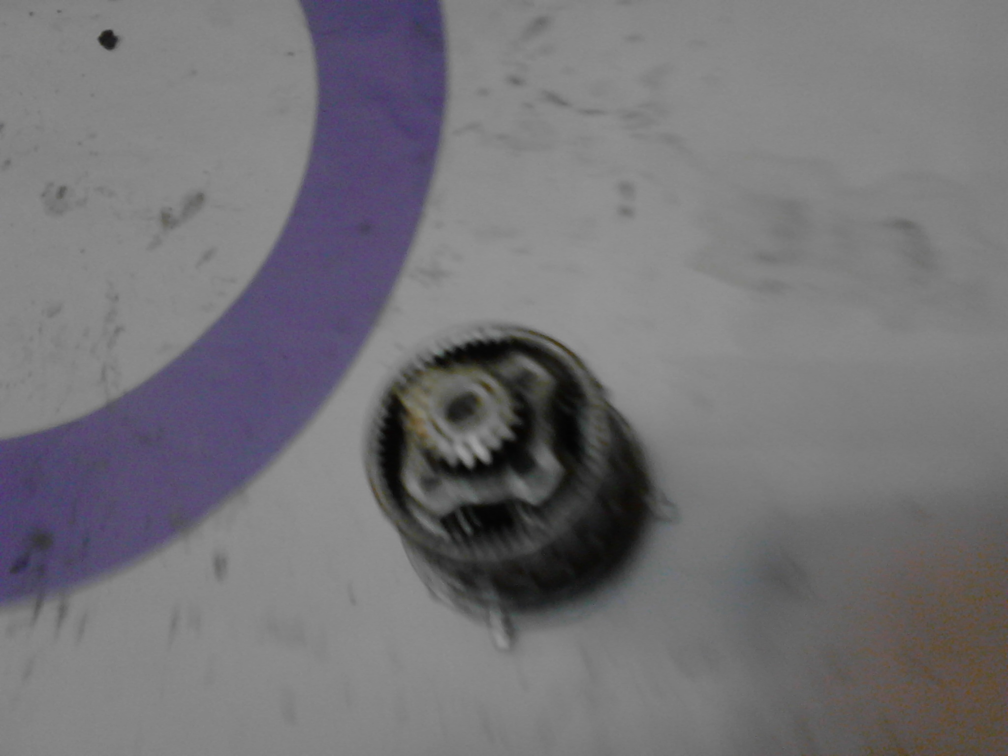

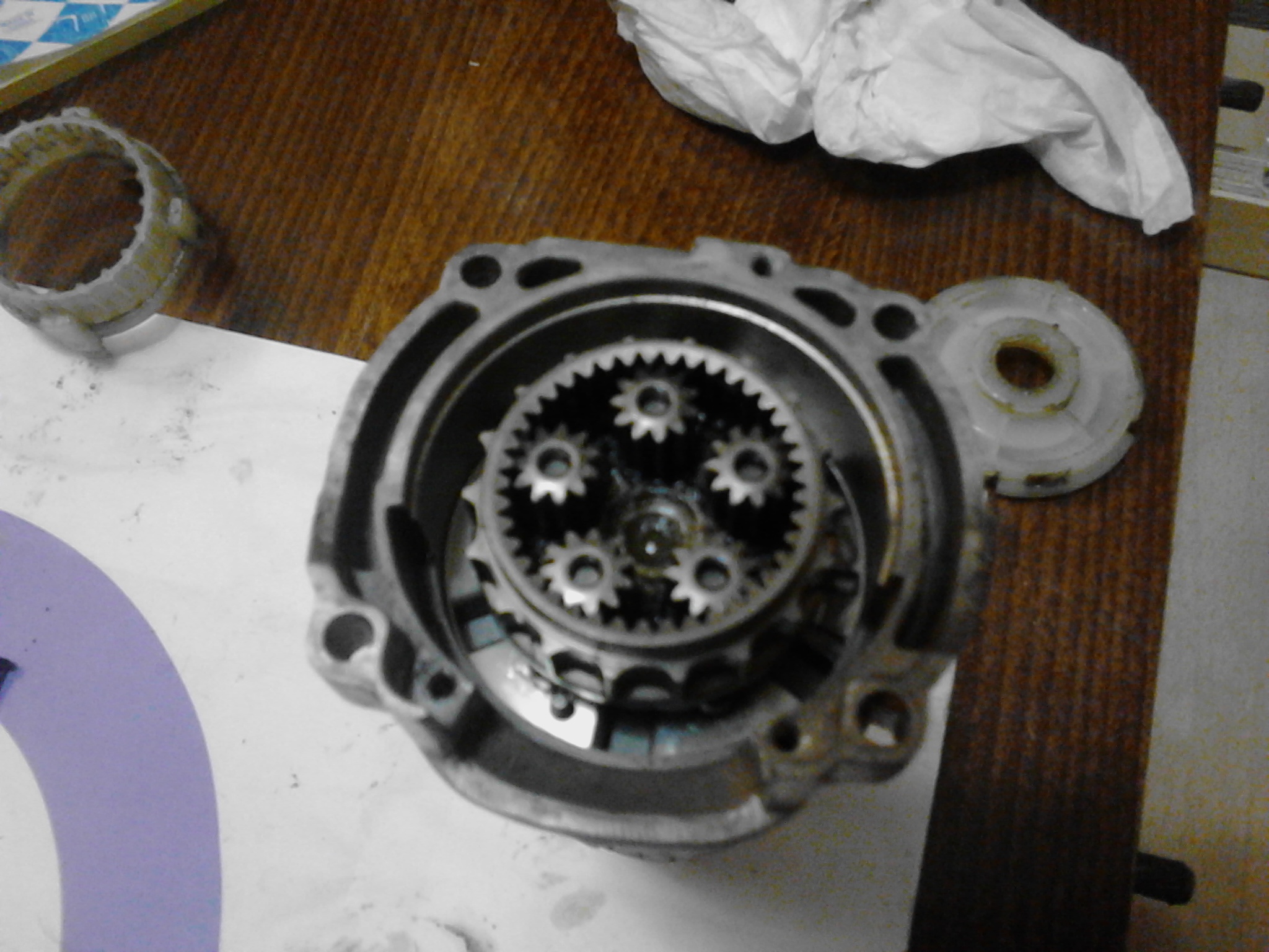

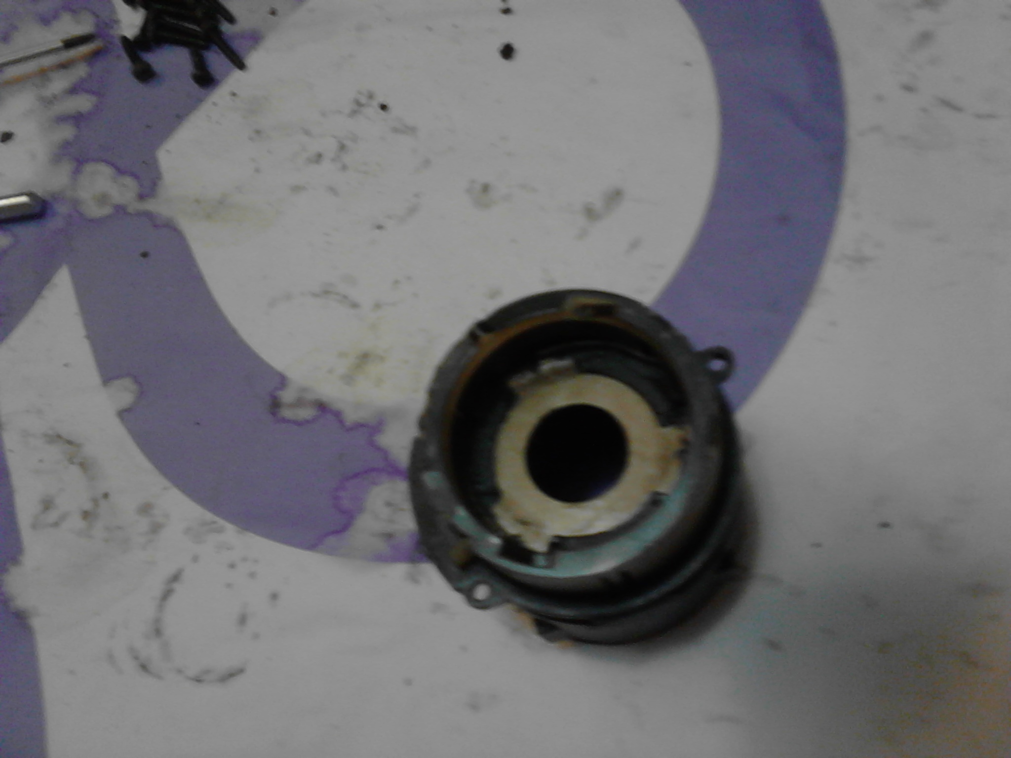

Може ли малко help от знаещите?разглобих су машинката да я почистя,всичко е идеално но защо ми трябваше да и отварям скоростната кутия,колелата ги наместих но нещо като сачмени лагери валови лагери незнам от каде са?единственито логично място поред мен е между двете пластмасти която командва режима на завиване пробиване ,чук, ще сложа и снимки ако може скица също ще е полезна модела е 8434d

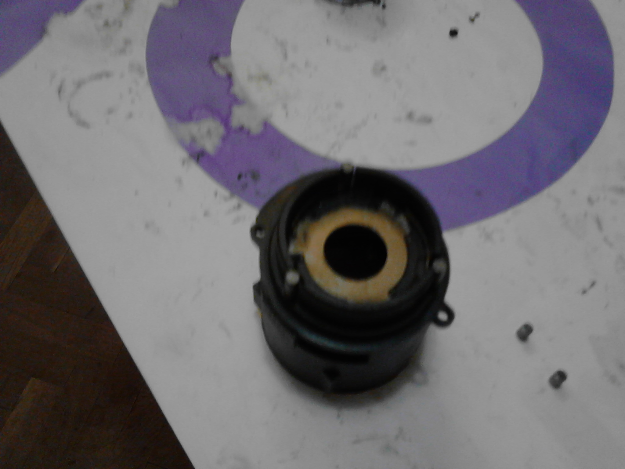

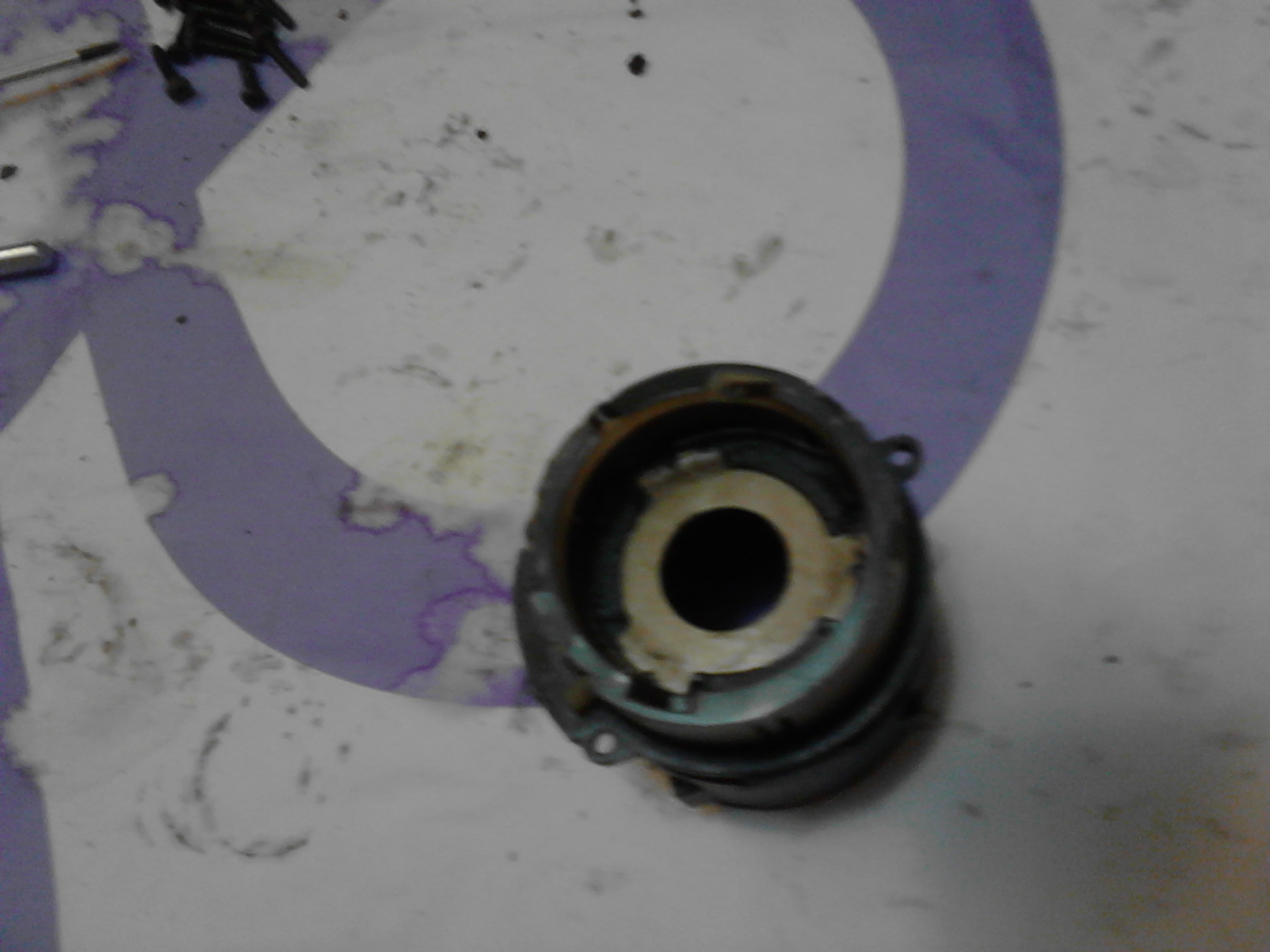

редуктора го сглобих идеално ,обаче тия лагерчета са отван ,сега кадето трябда да има удар няма и обратното там някъде седят тези лагерчетата?май ще се ходи на сервизче,ей го как е отватре но тук са заедно аз направих белята да ги разделя http://boropetrov.blogspot.com/2014/01/makita_24.html

alien - специалист
тези дребните ролки стоят най навътре след редуктора и преди оста за патронника
слагат се около една ролка и между едни разделители
те играят ролята на един вид храповик, така че движението да е само от мотора към патронника а не обратно

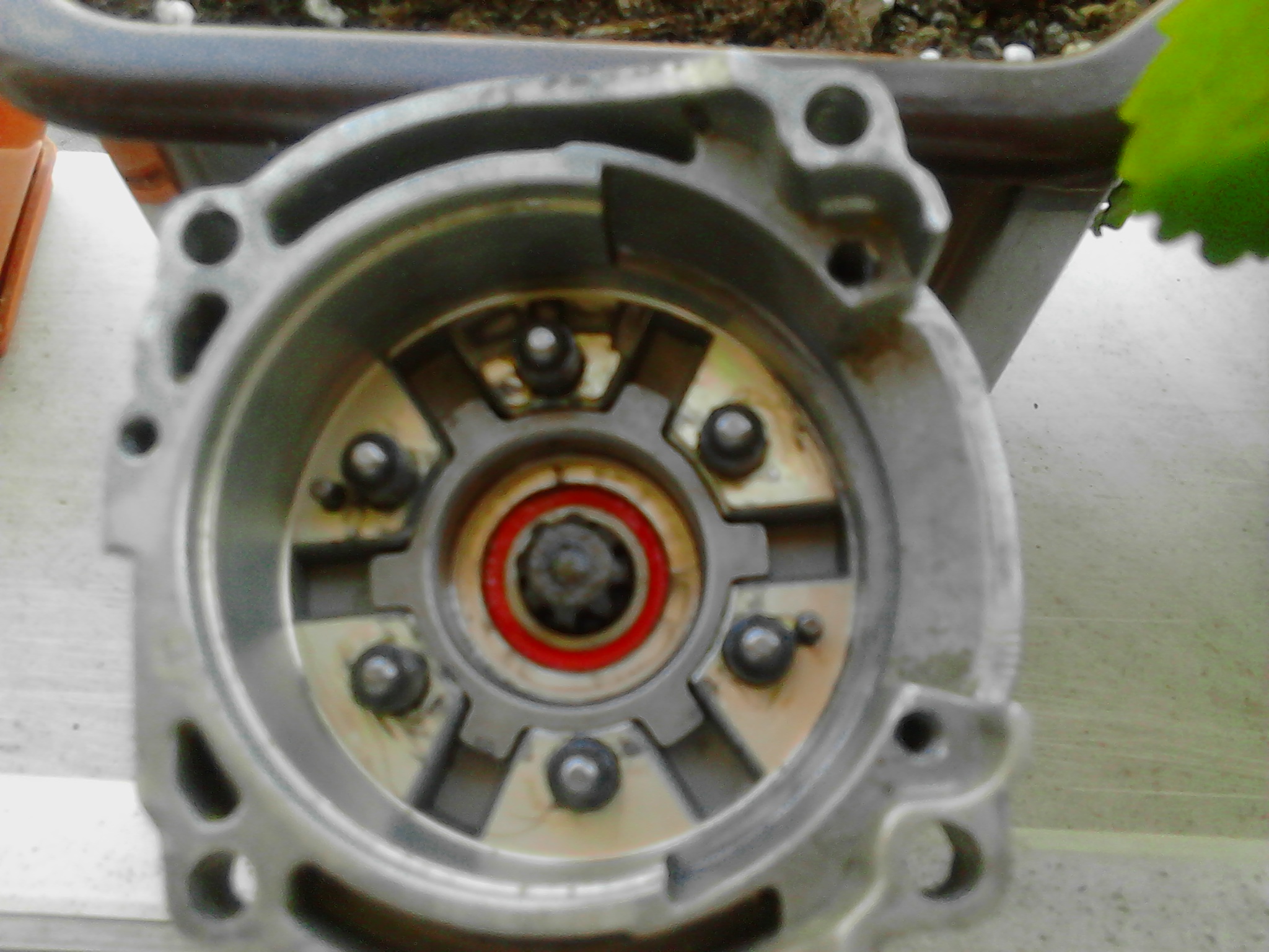

grammo - напреднал
някъде тук но къде?
ivouz - специалист
Това втулки някакви ли са?
Ако са като от ролкови лагери те са ролирали на тия места според мен.Съдя по износването там!
grammo - напреднал
РЕШИХ ЗАДАЧКАТА,ВСИЧКО ТРЪГНА,БЛАГОДАРЯ НА ВСИЧКИ =D>
