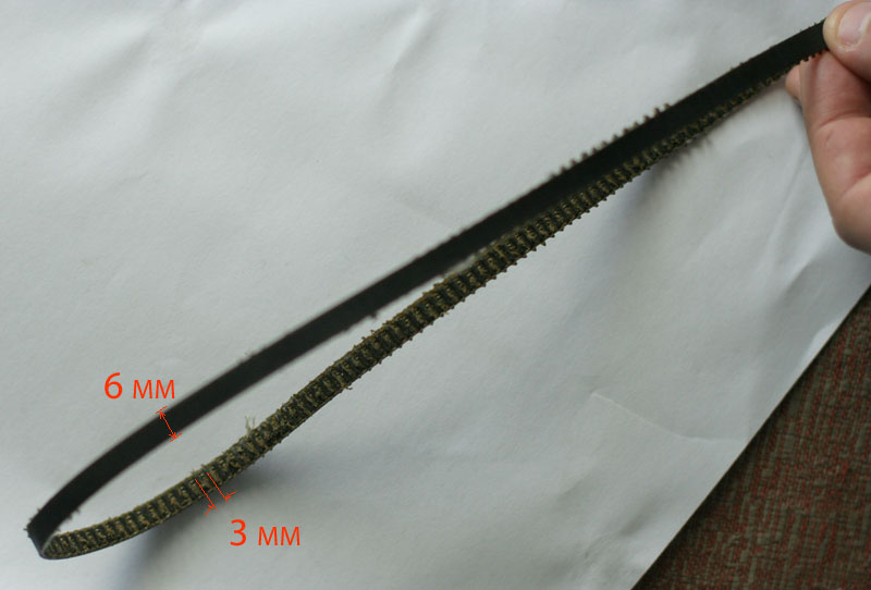

Търся ремък за хлебопекарна с дължина 520 мм. Ако някой може да ме насочи от къде мога да се сдобия с такъв, ще бъда много благодарен.

Дай допълнителни размери клиновиден,горна ширина,долна,плосък или др.
diaflin - специалист
crez написа:

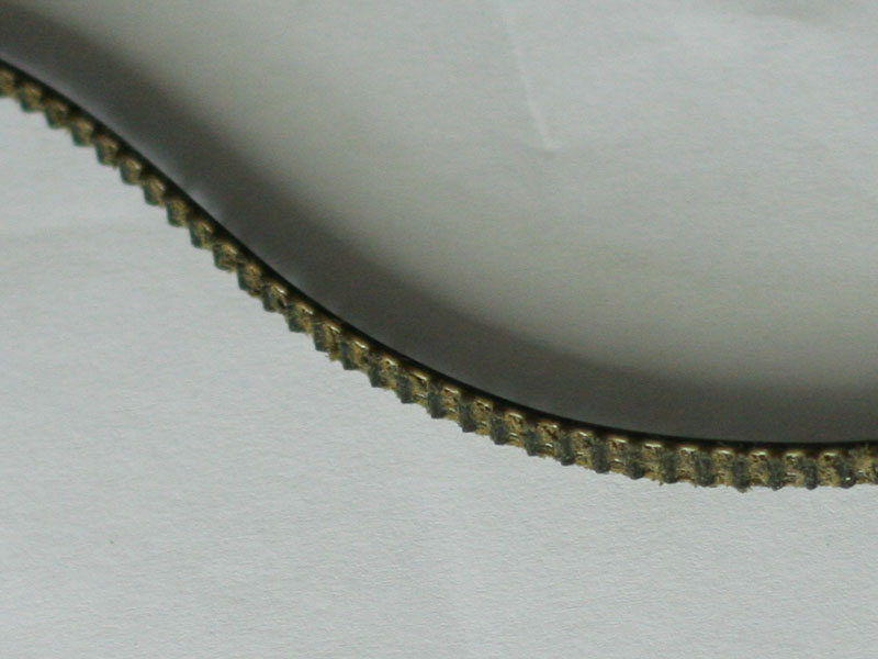

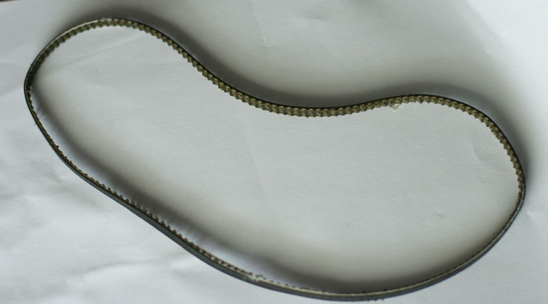

Не съм сигурен дали мога да отговоря правилно , но зъбците на ремъка имат клиновидна форма (отстрани погледнато сечението им е равнобедрен триъгълник). Дебелината на ремъка е 6 мм , а разтоянието между 2 върха на зъбците е 3 мм.
Качих снимки на оригиналният ремък.

Важно е да преброиш точно броя на зъбите(че нещо 520мм не се дели точно на 3). Дължината и ширината си я измерил вече. Като нали ширината можеш да си прецениш дали ти е важно да е същата. На работата ремъци по принцип купуваме от каталога на една фирма Мисуми(Misumi), имат от врабче мляко. Само, че ги доставят директно от чужбина, за Бг незнам кои са им представители. 100% в каталога си имат ремък който да ти свърши работа.
http://in.misumi-ec.com/asia/ItemDetail ... 13820.html
Примерно на тази страница имат 519мм, S3M, 173 зъба, на 6мм дебелина. 100% и твоя е същия, но какво му е цената и от къде можеш да си го купиш в България незнам, трябва да се поровиш за техни представители и вносители.
