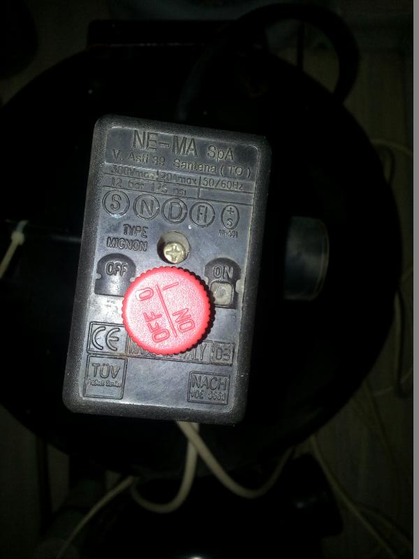

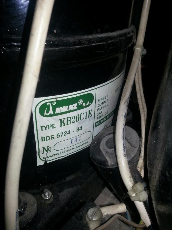

Здравейте ,вчера бях на зъболекар и компресора отказа.Зъба ми остана недовършен.Помолих да го погледна оказа се пресостата. .
Има ли някаква философия в подмяната му и от къде може да се купи?Самия компресор е български- ''мраз'
Ето го и него

Няма проблем да се намери пресостат, достатъчно е да видиш какъв е бил предишния ако държиш на "оригинала". Иначе на снимката виждам обикновен компресор от хладилник - учудвам се, че има все още зъболекари работещи с такова нещо. Защо го казвам ли - маслен компресор, който компроментира всички метало-керамики, малък дебит и не на последно място когато си извикаш майстор поискай да му видиш инструментите, а после не очаквай голям майсторлък от човек неможещ да си купи професионални инструменти!

Това нещо си е пак професионално, но е на 20+ годинки.
Пресостат се намира, но първо провери, дали причината за дефектирането му да не е самият компресор.

Не не е компресора,той работи но пресостата изключва на много ниско налягане в балона и за да заработят турбините на ръкохватките не достига въздух.
Откъде се поръчват или купуват такива пресостати и на колко атм. работят нормално?
