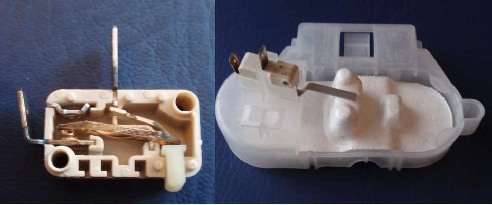

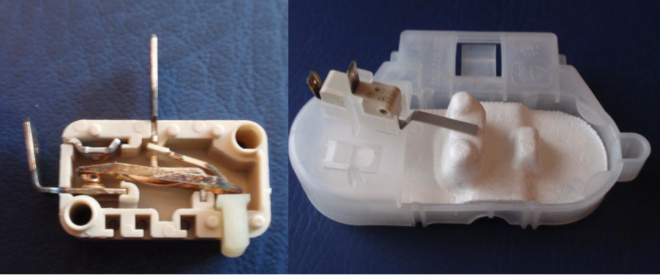

Проверих и датчика за преливане.
Явно идеята му е като се понапълни ваничката на дъното (то аз доста се чудех защо е тази кора на дъното ), та като се понапълни стиропорения поплавък да прекъсне веригата на превключвателя. При замер на превключвателя мултицета показа съпротивление, та го позачистих с контактен спрей. Направих проба с мост на клемите за сензора против преливане и машината тръгна за пробата. Поставих почистения сензор и пак грешка 30. Сложих моста и пак грешка 30.

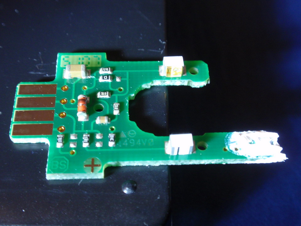

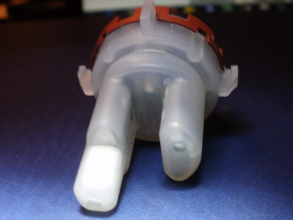

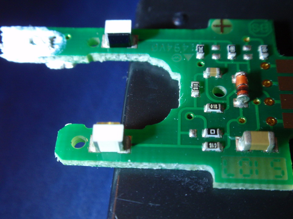

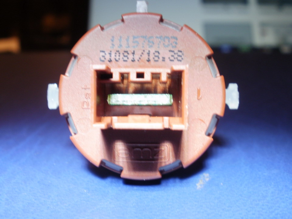

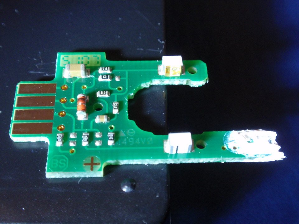

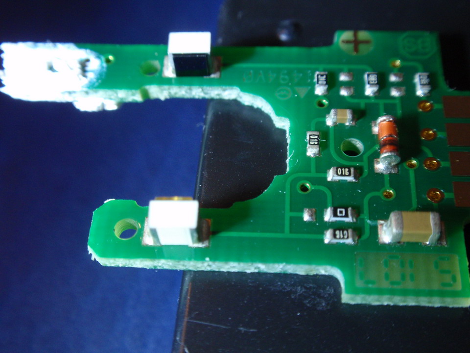

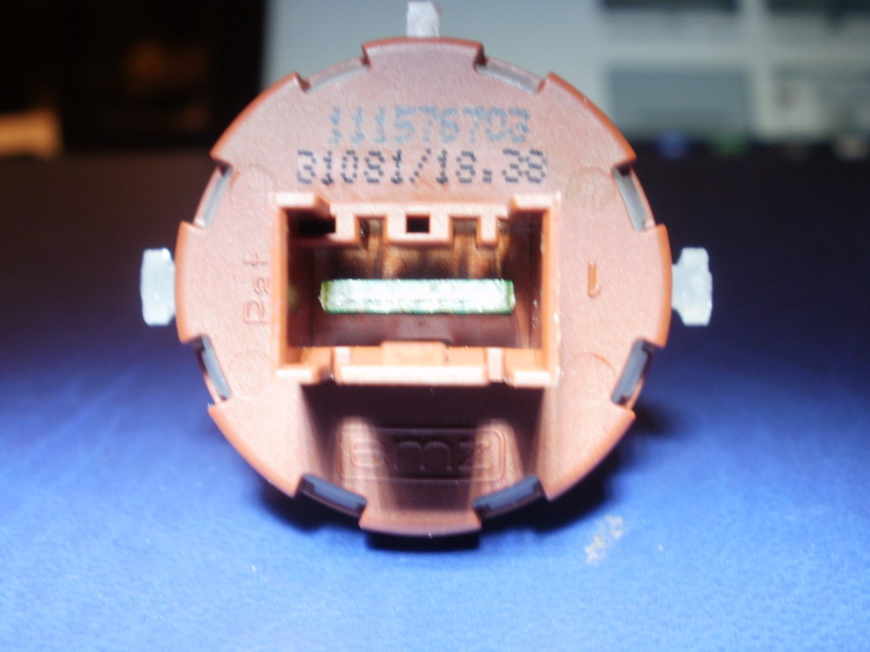

Това е датчик за температура и вероятно още нещо.
Заинтересуваха ме двата сезора (кубчета) на платката насочени един срещу друг. Температурния сензор явно е под бялата паста.

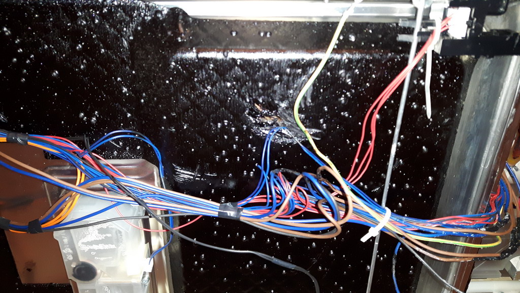

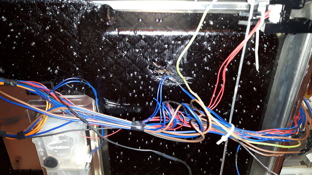

Привет.
Миялната пак се сецна и пак грешка 30.
Да ама като рекох да я вадя и туп изпадна една пластмаса, която ме заведе в проблемния възел.
Нагорели, вдървени жици и прекъсване на проводниците в учасътка на сгъване при оста на вратата. Е предния път не се сетих там да погледна, но пък сега разбрах какво са творили майсторите в предишния ремонт. Ами локално запоили прекъсванията, вероятно без да разглобяват тенекиите и за туй са счупили пластмасовата шина в прехода на кабелите. И пак доста изкара след този закърпващ ремонт. Изрязах всички одървени кабели и ги снадих със спойка нов/стар кабел и изолация термосвиваем шлаух.
Чудно ми е колко са се нагрявали проводниците, че чак стопили термоизолацията на корпуса :?
И все пак предния ремонт не мога да приема за качествен :wallbash:

Явно и ред други неща, защото в случая беше сухо. След подмяната на нагорелите кабели, миялната работи.
Кабелите общо са около 30. Подмених парчета от силовите.

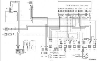

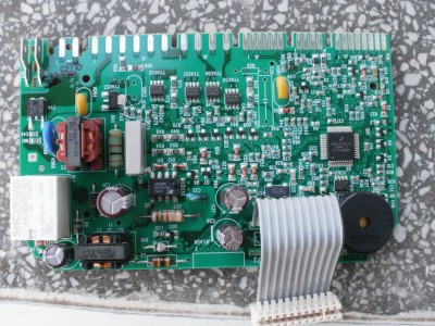

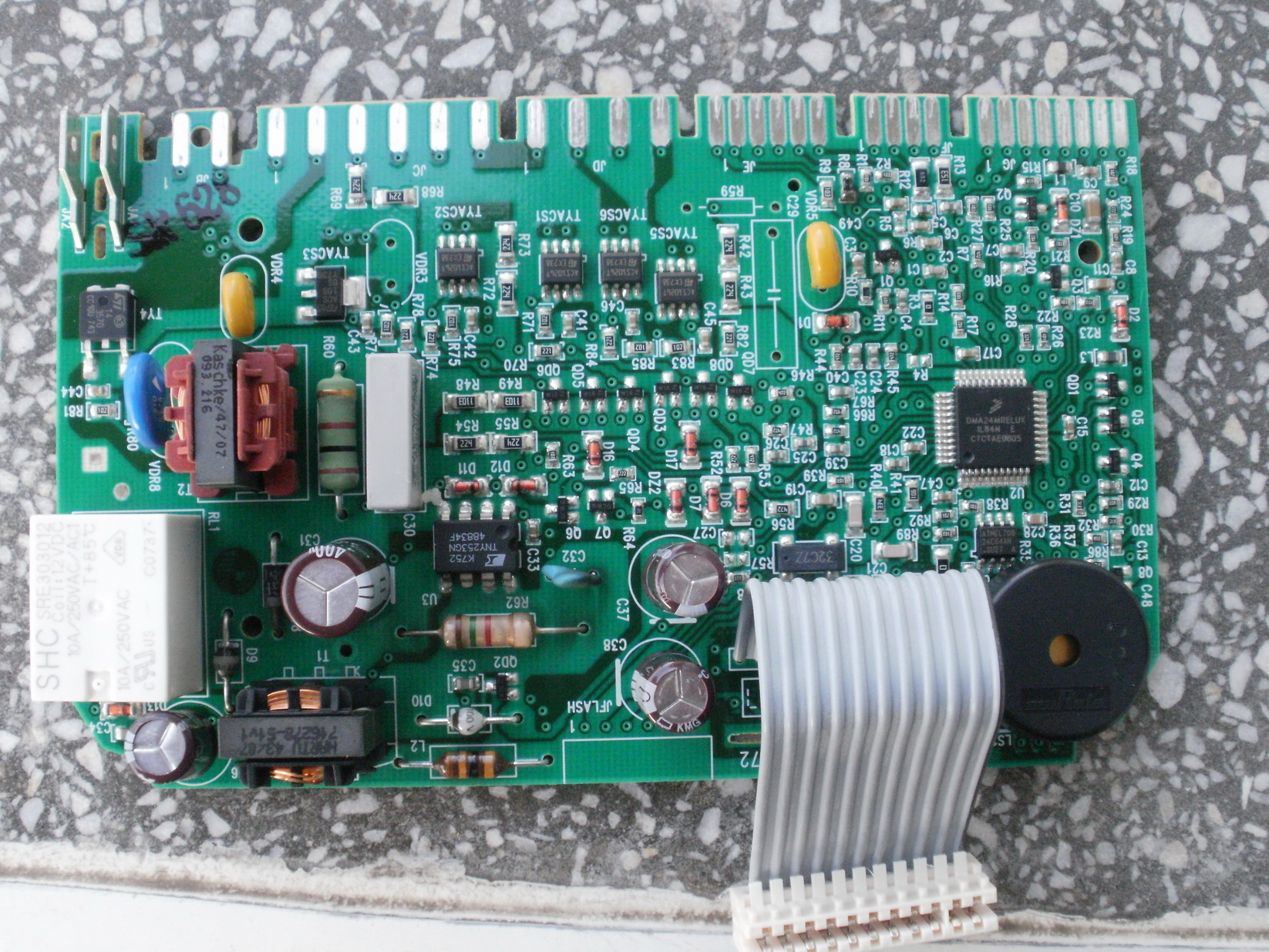

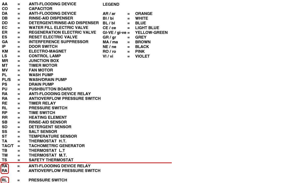

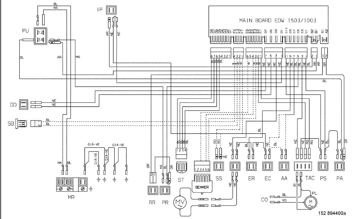

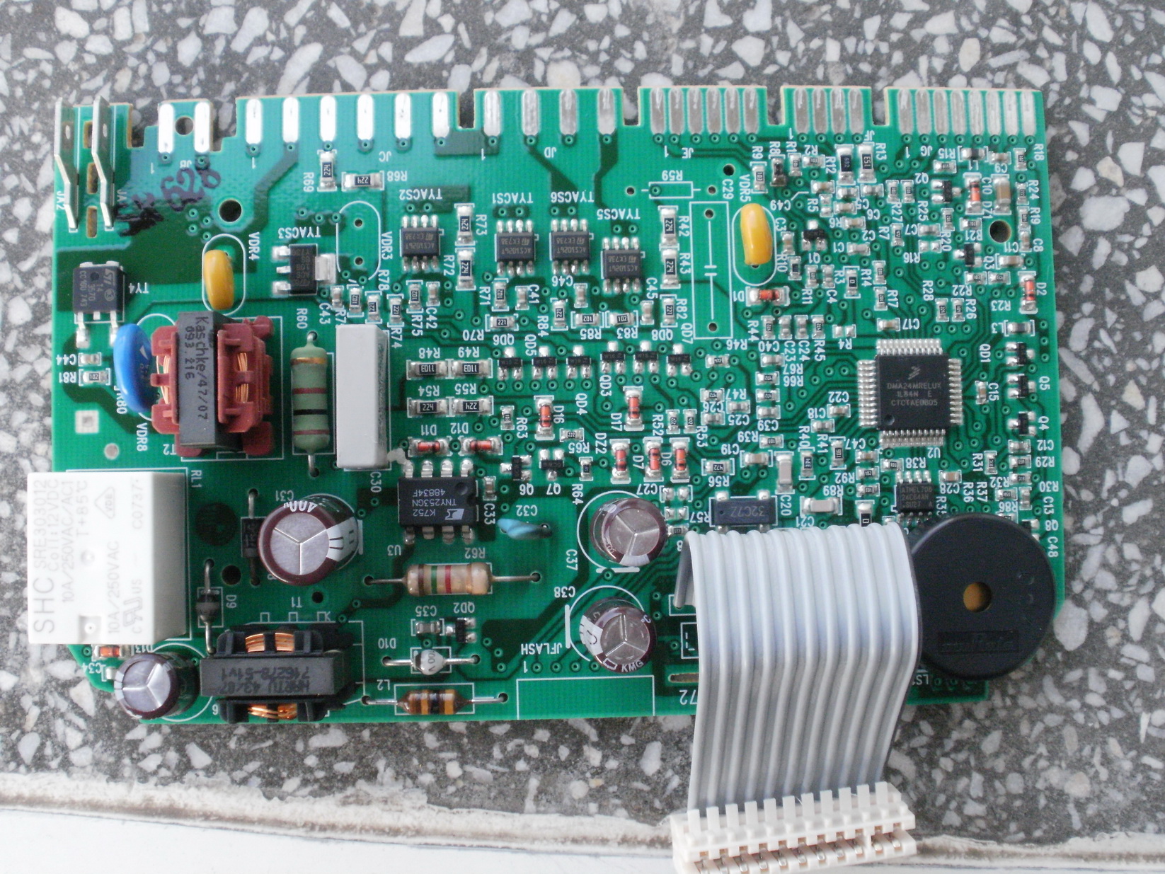

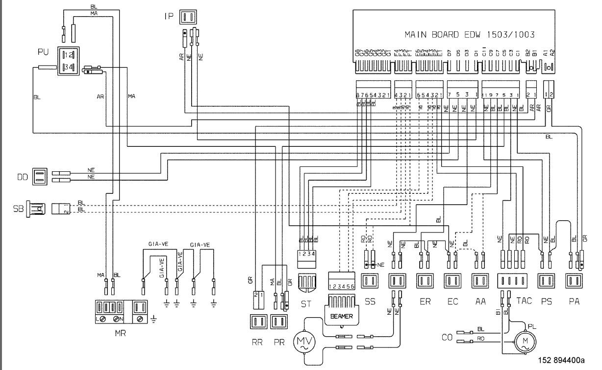

Сега видях, че в първия пост връзката към другия форум не става. За това добавям снимки от платката с процесора.
Схема

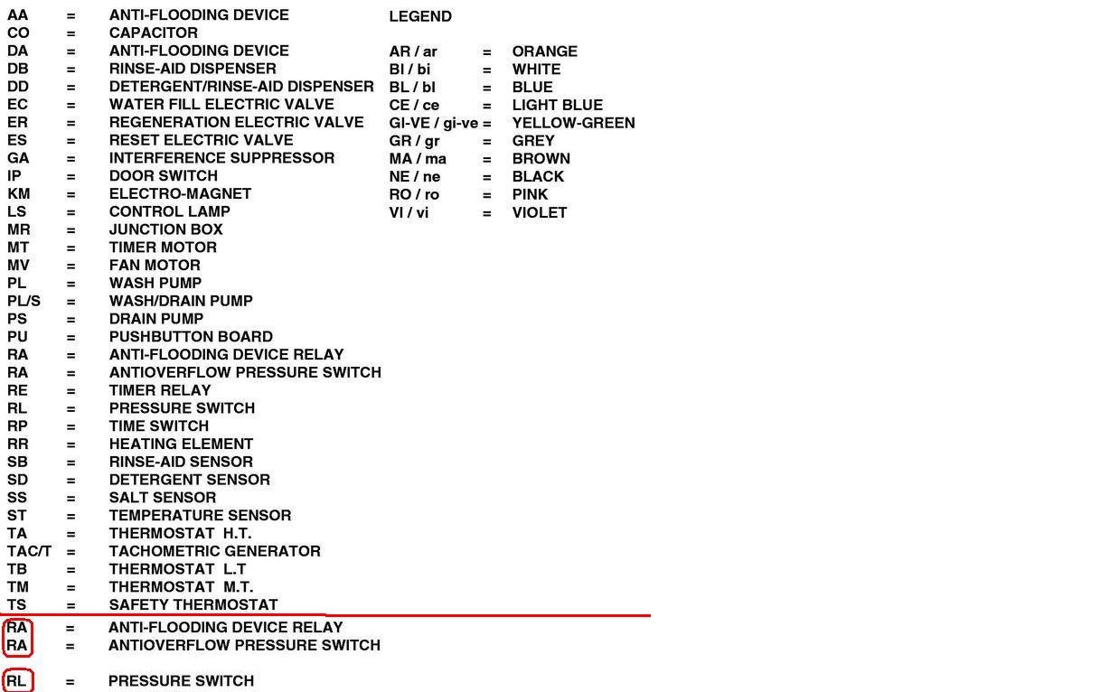

Легенда
