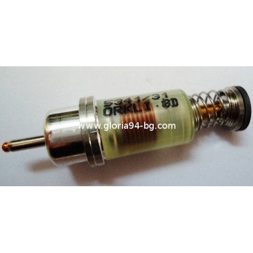

Здравейте!Може ли да ми обясни някой как да подменя термодвойката на газова готварска печка Индезид
didoni_ - специалист
Махаш капаците които трябва,за да се открие термодвоиката от котлона до крана,развиваш от двете страни и сменяш с новата и това е :)
Качи някой снимка да видим все пак.
Johny - майстор
За котлона е обикновено е захваната с една пружинка, а от друга страна се развива гайка. Спри газта и изключи от контакта докато ремонтираш. :-D

Благодаря на всички които ми помогнаха.Оказа се че термодвоиката е здрава,а магнитния клапан е изгорял.мн.лесно се сменят.
По голямата трудност беше докато разглобя печката. :o .

Конкретно на въпроса - създаденото е.д.с. от термодвойката/картинка 1/ въздейства върху котвата на термопатрона, задържайки го назад, след упражнения върху него натиск /картинка 2/, като по този начин се осигурява приток на газ към горелката, докато има пламък.

Тук съм длъжен да се извиня. Коригирах си и поста по-горе. Това дето се използва в газовите готварски печки е ТЕРМОДВОЙКА !!!
Ето това същото от линка на kolev_k
http://apogee99.com/index.php?main_page ... 66ed2524b3
Та същото това нещо не е термотръба пълна с някаква течност дето се разширява от температурата и задейства клапана.
Само прилича на такова. В края си е термодвойка а в медната тръба има кабел.
Онова в края с гайката за присъединяване си е букса/конектор. По чертежа по-долу е обозначен D
