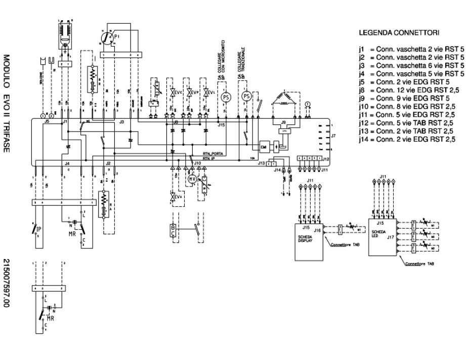

Перална на сина ми-Ariston AVD109.
Струва ми се,че на пране барабана върти бавно.
На центрофуга е добре.
Ремъка ми се струва,че го проверих преди време.
На моят Аристон когато забележа,че барабана се върти бавно и се колебае сменям кондензатора и готово.
На тази не мога да разбера дали има кондензатор за мотора.
По диаграмата не мога да се ориентирам.
Може ли някой да даде рамо?
Capture Ariston AVD109.JPG (92.98 KиБ) Видяна 2432 пъти
fox_vt - майстор
Мотора да не е инверторен,ако е няма кондензатор.
