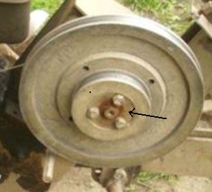

Искам да сваля ремъчната шайба. Мисля, че трябва да се свали първо тази малката шайба(поправете ме ако греша), но нещо заяжда - как точно се сваля?!

...това е зегерка...използвай зегер клещи за да я РАЗТВОРИШ и извадиш от вала...ако нямаш,може и без тях, ма е по-трудно...

Зегерката съм я свалил, говоря за другата шайба, която се придържа с трите болта.
Ми вземи да ги развиеш тези болтове де.

по спомени от преди 15-16 г май това беше само капачка .
Малката и голямата шайба са 1 отливка. На остта има шпонка.Ремъчните шайби се набиват на остта и шпонката.
Пръсни остта с ВД и през трупче почуквай от вътрешната страна на голямата шайба в посока избиване .Почукването равномерно по диаметъра на 4-6 места. Може да има ръжда по остта и да се е заклинила.
След като ще я сваляш -смени и лагерите и семерингите. Въпреки ,че маслото е гъсто от семерингите избива по малко масло. Масло + прах изяжда и остта и семерингите.

...щом си я свалил ползвай скоба за вадене на лагери...преди това може да фъснеш малко с ВД40...в момента не е при мен,но съм го разглобявал два пъти тоя възел/шпонково съединение/ и имам спомен,че на вала е набита желязна шайба към която чрез тези три болта е захваната алуминиевата...при мен излезе без скоба...по какъв повод правиш демонтажа?...

Да, точно тази желязната шайба имам впредвид. Предполагам,че трябва първо нея да махна за да излезе голямото със шпонката. Освен със скоба с друго може ли да се извади? Смазъл съм го с тънко масло. Леко мърда напред назад, но явно шпонката го държи и не излиза. Като го чукам отзад да не вземе да се повреди нещо:)
Ще слагам друго колело, затова го свалям.

Лагера от страната на тази ремъчна шайба.Разбива се при по-дълга употреба и шайбата има луфт.
