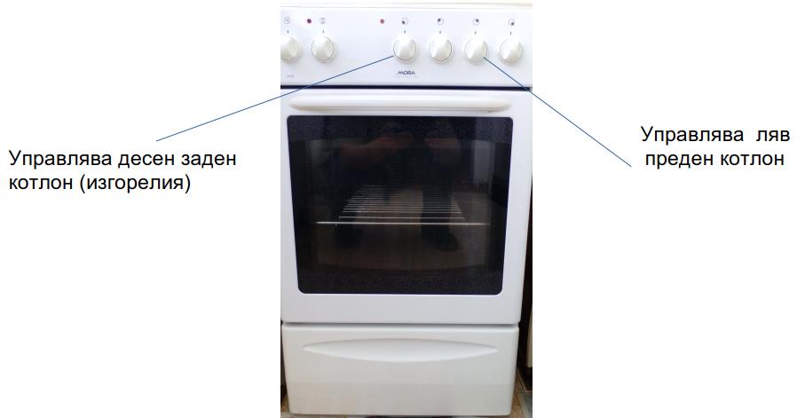

Печката беше закупена през 1995 г. След дълги години служба, преди година – две изгоря единия котлон, а преди седмица изгоря и долния нагревател на фурната. Така че реших да се опитам да я поправя със собствени си ръце, и да и вдъхна още малко живот преди да я пенсионирам окончателно. Печката(произведена в чешката фирма Mora, която е подразделение на Gorenje group) е със стъкло-керамичен плот с 4 котлона – двата, малък и голям са стандартни, а другите два, малък и голям двузонови Hi-light.
Фурната е със стандартните горен и долен нагревател, грил нагревател и кръгъл нагревател на вентилатора.

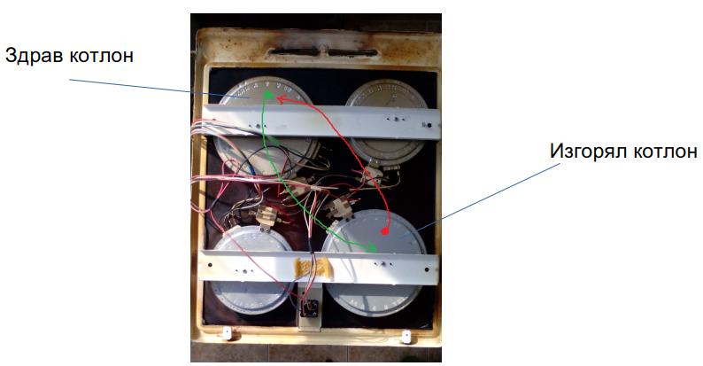

За изгорелия котлон ( двузонов Hi-light), който се намира в предната лява част на плота, реших да го заменя със същия по размер, но еднозонов котлон, който се намира в задната дясна част на плота. Или по-просто казано, да им разменя местата.

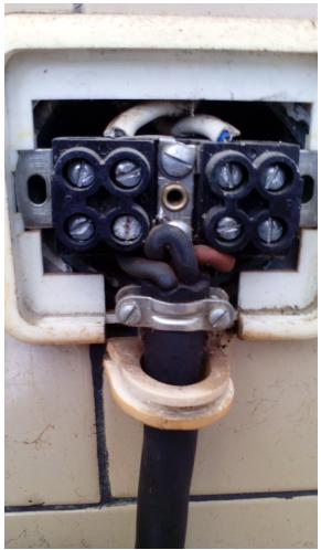

1.Сваля се съответния предпазител, след това се разкача захранващия кабел на печката от гнездото на контакта.

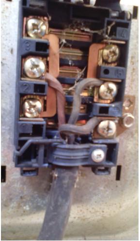

2.Разкача се кабела и от гнездото на печката.

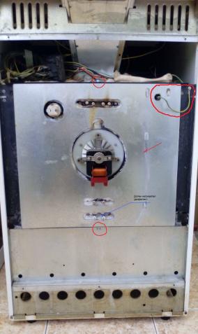

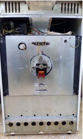

3.Развиват се 8 винта и се сваля се задния капак на печката.

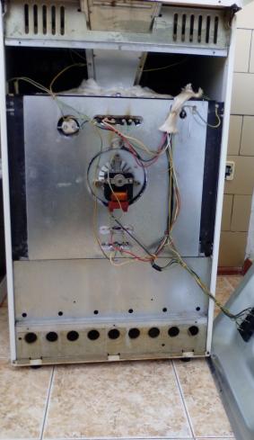

4.Отбелязва се подробно разположението на кабелите и буксите (заснема се) и се разкачат от местата им.
Последна промяна от sergestands на пон май 04, 2020 3:58 pm, променено общо 3 пъти.

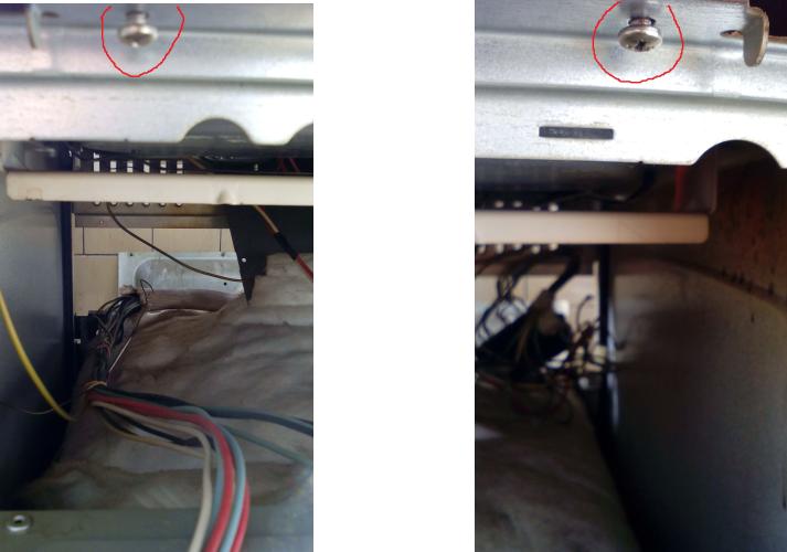

5.Внимателно се издърпва термодатчика от леглото му и се разкача кабела
за заземяване до него. След това се развиват винтовете държащи капака отдолу и отгоре.
Също така внимателно се отстранява капака на задната стена на фурната, заедно с изолацията.
6.Вече имаме достъп до нагревателите. Развиваме винтовете, държащи планката
с долния нагревател и внимателно го издърпваме от леглото му.

9.Закачаме обратно кабелите и буксите, преглеждаме всичко още веднаж,
дали е правилно изпълнено и поставяме задния капак на печката.
10.Свързваме захранващия кабел с гнездото на печката и на този етап сме готови

Етап 2 – размяна местата на котлоните
Здравият да дойде на мястото на изгорелия, вляво в предната част на плота.

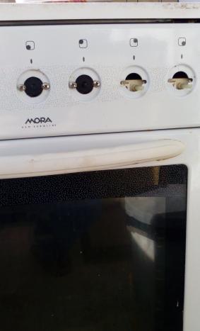

1.Сваляме врътките от контролния панел на печката.

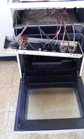

2.Отваряме вратата на фурната (може и да се демонтира). Отдолу от двете страни
на контролния панел има два винта. Развиваме ги, като придържаме контролния панел
и внимателно го оставяме да виси на кабелите.

6.Минаваме отляво на печката, хващаме сигурно плота и бавно го обръщаме обратно
върху корпуса на печката. Задачата е да разменим котлоните показани със стрелки.

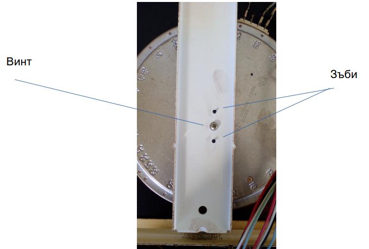

7.Котлоните са притиснати с пластинчати пружини към плота.
Развива се винта върху планката. С плоска отверка, вкарана между пружината и планката
се освобождават зъбите (в моя случай), които я фиксират
Последна промяна от sergestands на пон май 04, 2020 3:42 pm, променено общо 1 път.
8.Виждаме кои кабели, свързани към котлона ще пречат на местенето му,
маркираме (заснемаме) и ги разскачаме.Освобождаваме първо здравия (задния) котлон
и го преместваме настрани.
9.След това освобождаваме изгорелия котлон, по същия начин маркираме кабелите,
които ще пречатза преместването му и ги разскачаме.
Стремим се, колкото се може по-малко кабели да разскачаме, за да не ги объркаме после
при закачането. Внимателно преместваме котлона на освободеното от здравия котлон място.
10.Здравият котлон го поставяме на освободеното от изгорелият котлон място.
Така размяната е осъществена.

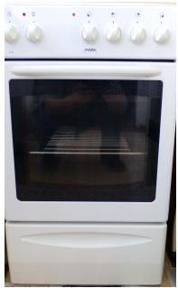

При мен се получи.
