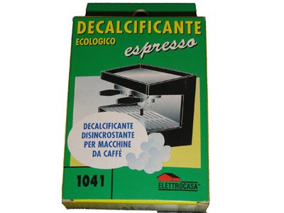

Направи й едно хубаво почистване с прахче за отлагане на котления камък, а после виж дали пак така работи.

Поради липса на прахчета пробвах с препарат за миялни.
Налях в резервоара,по малко пусках през определен период от време.
После прекарах 2-3л чиста вода,но още излиза бяла.

Нужно е вероятно смяна на кликсона - терморегулатор и проверка на нагревателя . А препарат за миячна е сол която служи за регенерация на волфатит /смола / в нея , която поглъща варовика от водата! И съвсем не е за кафемашина ! :)
kalpev - специалист
lyubohar написа:
Грешно е, нямат нищо общо.
Ползвам такова и съм много доволен, но и всяко друго подобно би свършило работа.

Грешно,ама като не намерих по веригите магазини подходяща химия пробвах с каквото се сетих.
Прекарах и оцет през машината,но няма разлика.
