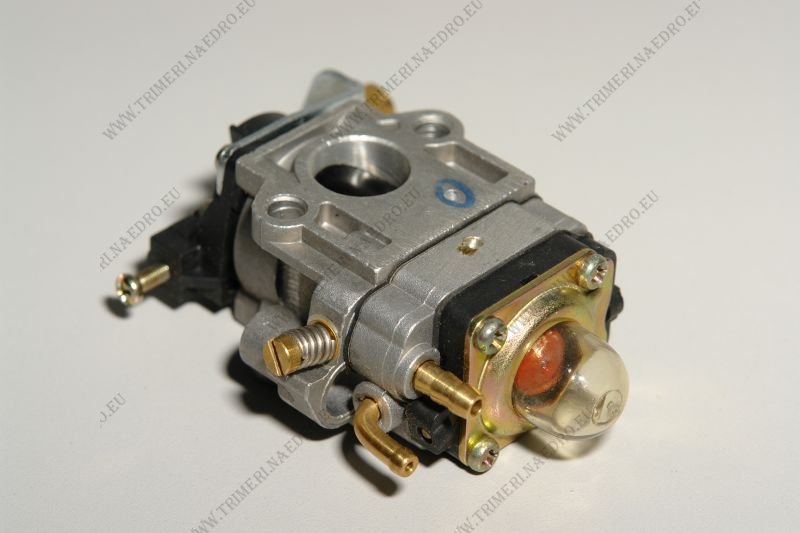

Как се регулират оборотите на моторна коса Райдер.На карбуратора има един винт за регулиране.
Цецо - специалист
Ето и снимка.
todortv - майстор
Този с пружината регулира горивната смес, горният оборотите. :-D
MrMurdjo - майстор
За кои обороти става въпрос? - празен ход, максимални, някакви работни?
lov - майстор

Цецо - специалист
Винта с пружината за горивната смес е пипан и сега е на някакво средно положение.Как може да се регулира по прецизно.

todortv - майстор
Цецо написа:
Навиваш докрай, развиваш около 1-1.5 оборота.
Палиш, оставяш я да загрее и започваш да форсираш.
Идеята е да развиваш леко, докато мотора започне да се форсира бързо, без пушек и без да заглъхва.
Ако започне да заглъхва навиваш........и така няколко пъти докато намериш оптималното положение.
brum - майстор
Само тия два винта ли има този карбуратор? Или си има и 3ти винт?
