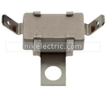

Здравейте.имам следният проблем с фурна за вграждане Gorenje мод.B9010E.
Вентилатора спря да работи.Отворих капака беше изгоряла термо защитата на 170 градуса-еднократна.Смених я с възвръщаема на същите градуси.Печката тръгна(Вентилатора).
Работи 20-30 мин.и изключва вентилатора-Изстива тръгва.Смених въпросният вентилатор-новият вентилатор работи доста по тихо от стария но пак изключва?Премерих реотаните няма изгорели или окъсили.Ако може някой да ме насочи къде да потърся проблема ще съм много благодарен.
Вентилатора на горния капак работи(Коминчето)
Снимки на старата и новата защита.

нова термо защита
suruat - помощник
стара термо защита

С новата термозащита вентилатора от къде изключва? От термозащитата или от другаде? Възможно е да е прецакан и термостата. То затова си е заминала и термозащитата. Предполагам има такъв?

Изключва от термо защитата защото като изстине фурната пак си тръгва
Взел си грешен чарк. Това дето си го взел е термостат а не термозащита. Виж на оригиналния чарк какво пише. Ако пише 170 TC - това му е работната температура. Не на изключване. Ако пише 170 TF - това му е температурата на изгаряне. Ама Campini Corel нямат за такава температура на изгаряне. Примерно тези дето са 175 TC са с работна температура 175°C и температура на изгаряне 220°C.

Още веднъж благодарности на Hidrazin купих и смених въпросната термозащита взех на 215 градуса.Всичко заспа-30 мин готвене на конвектомат ---OK не е изключвал вентилатора.
