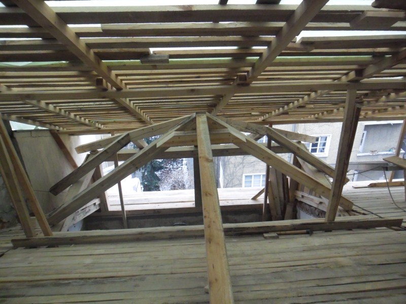

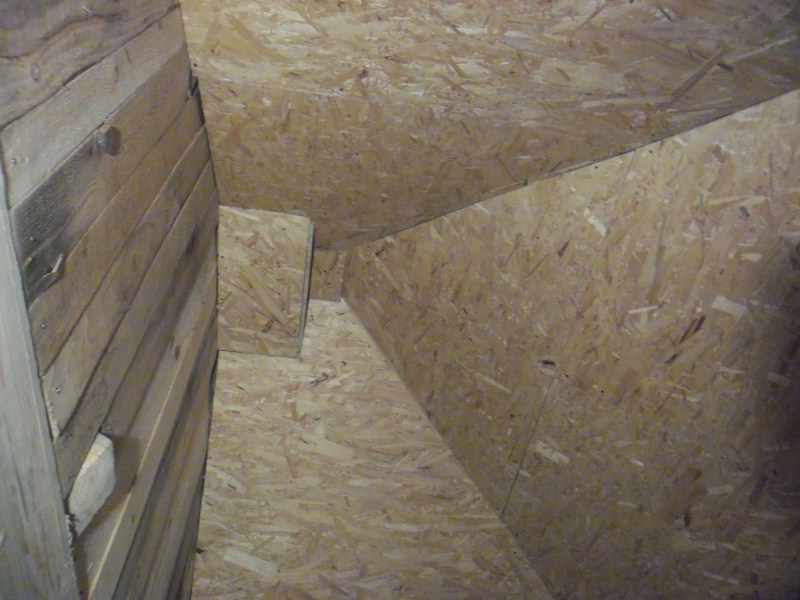

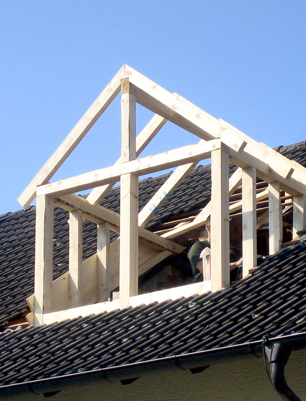

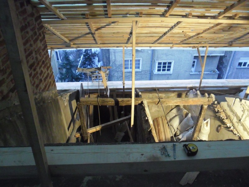

Предстой ни смяна на цигли на вилен покрив , и ми се иска да си направим капандура на едната страна на покрива.(такава)
Но ме интересува ,ако някой има снимки отвътре как е направено и да видя какво място заема самата конструкция.
Благодаря :prost:
Вадим Владимиров - специалист
Нещо подобно
citroen - помощник
Даа , точно това което искам ! :)
Като гледам отвътре не е необходимо да има някакви подпори , който да стесняват помещението.
citroen - помощник
Снимка отвътре ми трябва , моля ;)
На някоя , може и подобна :roll:

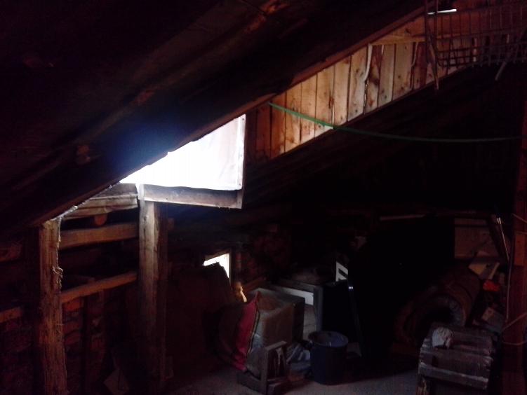

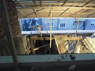

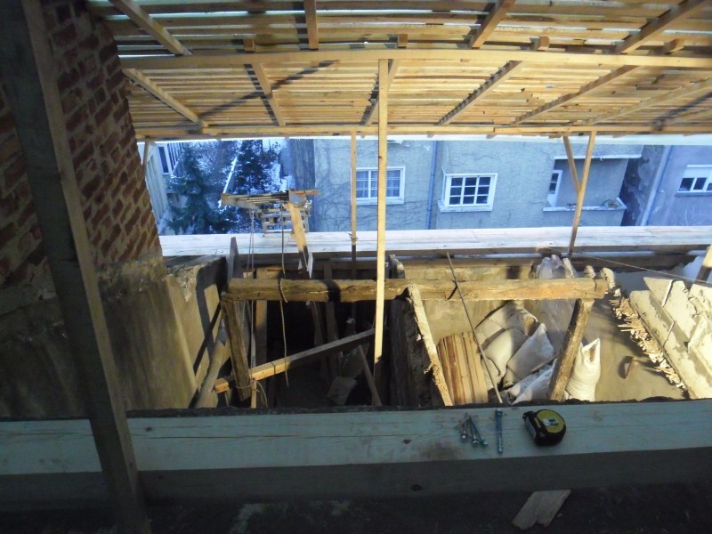

alsted - майстор
Слаба ми е светкавицата на телефона, а срещу светлината отвън не се получава ... но все пак

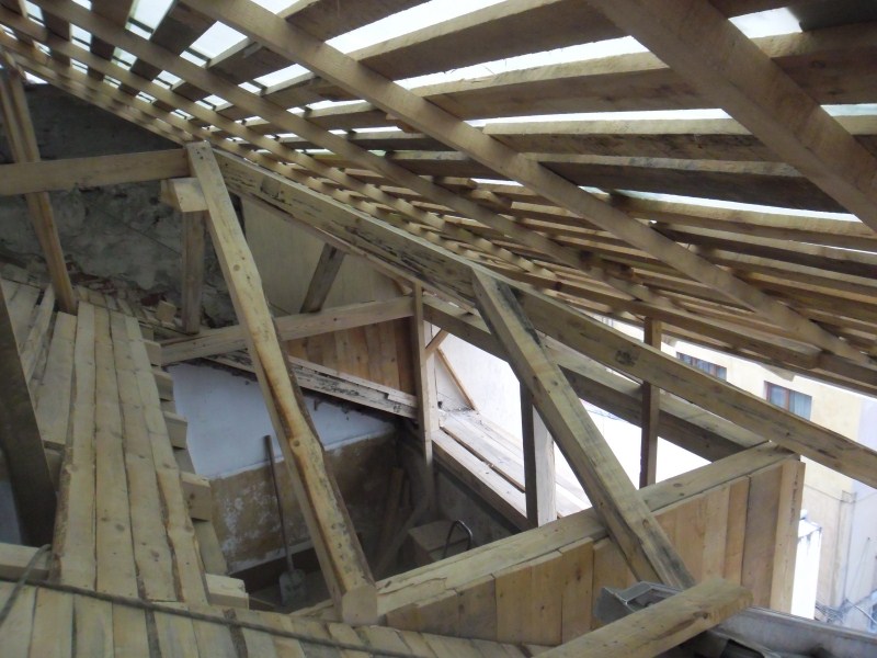

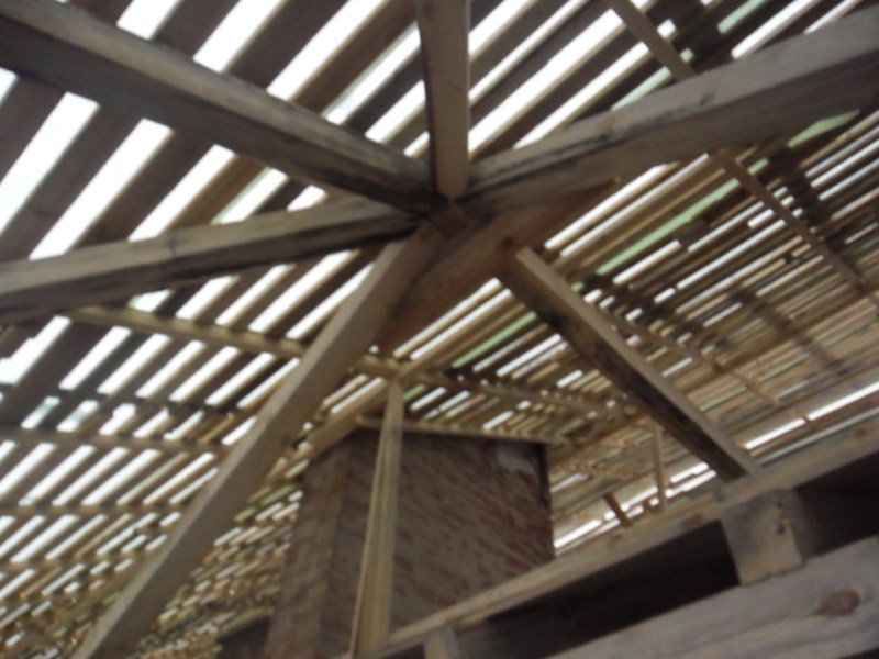

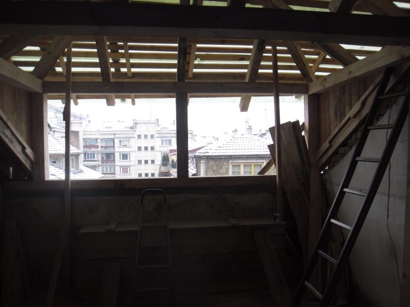

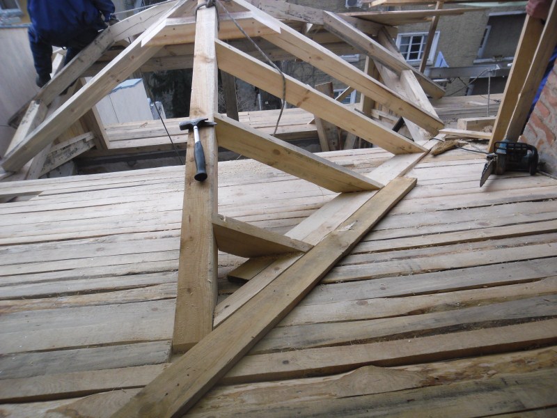

Малко по-конкретно.
alsted - майстор
На мен ли не ми стига фантазията или тук нещо много е засукана работата :?
Наклона на съществуващ покрив е бил по-малък? Увеличили сте го като сте намалили височината на стените и междувруменно сте отворили капандура?
jekasus - майстор
alsted написа:
Вадим направил временен покрив над основния.
