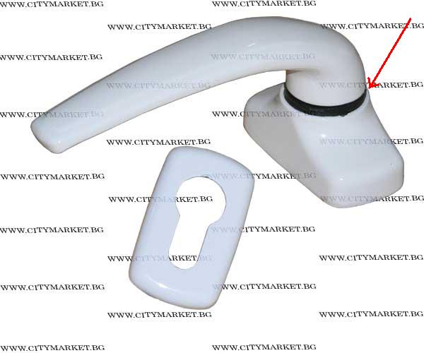

Здравейте. Имам следния проблем. На вратата в банята, която е алуминиева дограма, дръжката е много стегната и много трудно се затваря и отваря. Как може да се регулира?

Не се регулира. Смажи езика на бравата. Ако и тогава не се раздвижи - смени дръжката. Вътре има едни пружини, която подпомагат движението на дръжката, понякога се чупят.

Ако е такава като на снимката можеш да изпилиш или леко да го одялаш(онова черното,което е със стрелкичка :-D ).За да си сигурен дали е от него можеш да го завартиш,ако не се движи значи е от него.
Благодаря за отговорите. Довечера ще я погледна.

Може да е пренатегнат обкова и да стиска бравата, отхлаби го една идея :wink:

Някои модели дръжки просто така правят. Свали я и виж да няма осенъци от фрезоването на отвора за квадрата. Виж дали подвижната част на дръжката се трие в профила на вратата. Подвижната част трябва да е по-ниска от неподвижната.
