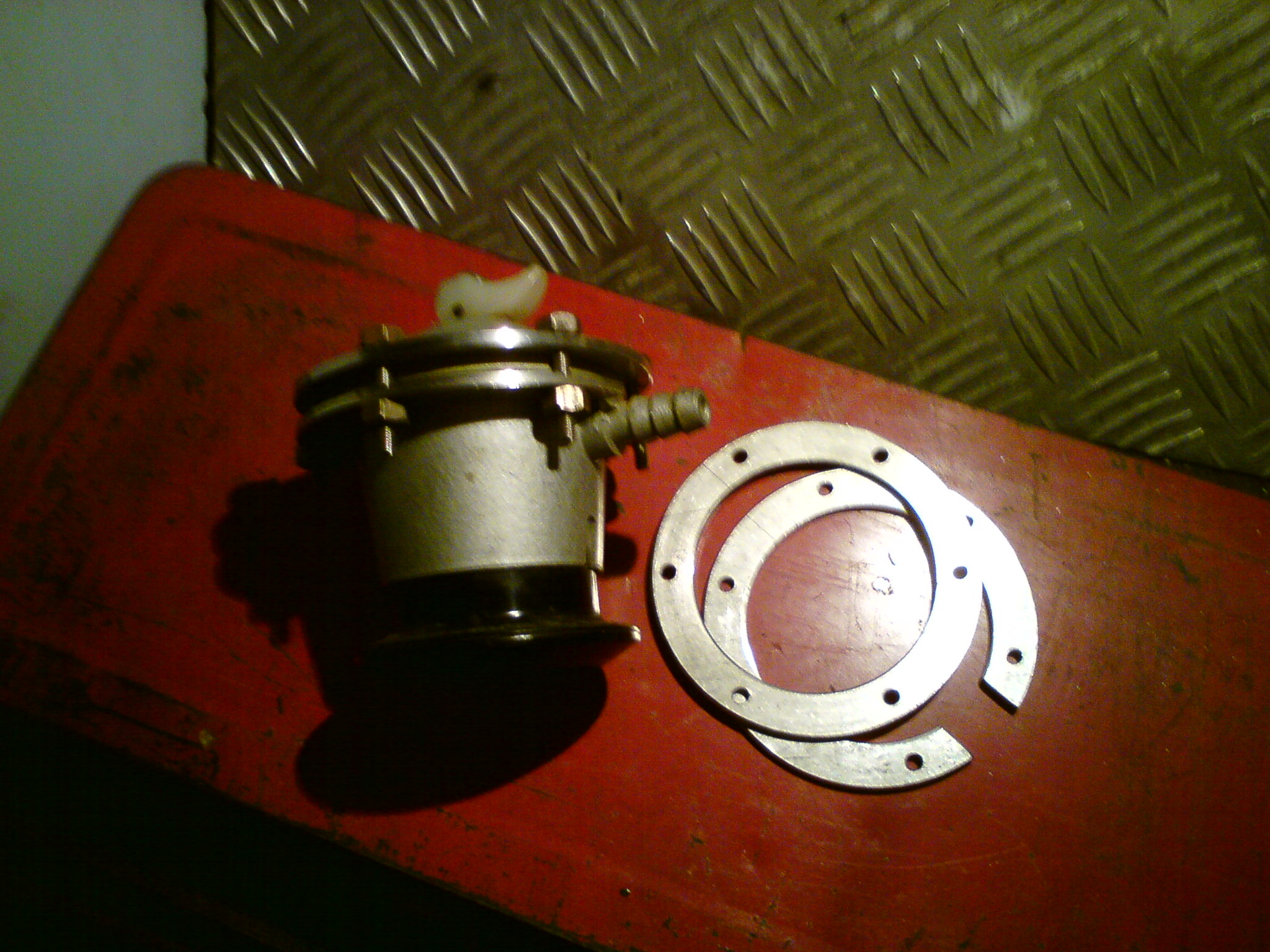

Някой пробвал ли е да отваря такова нещо?
Имам един стар вентил,не е китайски, който спря да пуска газ и го смених, обаче , сега ми дотрябва още един вентил и се чудя дали има смисъл да го отварям и дали изобщо подлежи на някакъв ремонт...

Andri01 - майстор
Вентила е капсулован. Може да се отвори ,но за затварянето трябва да направиш 2бр шайби с 6 болчета М5. Иначи по устройство е прост 1-степенен редуцир.

novgradski - специалист
Като преправях моя-използвах само "изкробезопасни"материали...неръждавейка,бронз...Имах възможност "да си поиграя"
Моя на времето го отворих -защото "не работеше" и ...вътре мембрана,която се издува от налягането и затваря едно клапанче....та това клапанче беше залепнало (от "неползване")...Та интервенцията с компресора (не съм пробвал)-може и да стане...Аз действах по другия (илюстрован по-горе) начин.
