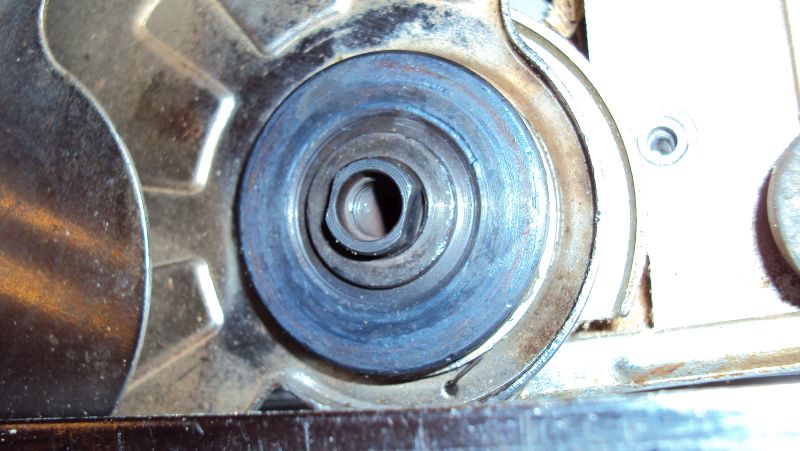

Открих останал от фирмата ми един неработещ ръчен циркуляр CHALLENGE. Оказа се, че четките са свършили и ключа се е напълнил със фини стърготини. Не зная как е станало, но след смяна на четките и ремонт на ключа машината се превърна в голям звяр. Но има и друг дефект. Вероятно е била изпускана, или по-скоро хвърляна със злоба, та работната и повърхност е накриво спрямо диска. Става въпрос за взаимното разположение - иначе равнинността е запазена. Кривината идва от носещите елементи на плота - планки, които са огънати. За да ги оправя свалих двигателя, свалих диска и до там. Не мога да извадя вътрешната шайба, която притиска диска. А без тази процедура не мога да продължа. Напъвах, нагрявах са пропановата горелка, ама не става. Следващия етап е с газокислородната горелка, но преди да съсипя нещо търся мнение от форумците. Възможно ли е вътрешната шайба да е на резба, или лепена, или пък по друг начин монтирана неразглобяемо. За резба не вярвам, защото никъде няма място за ключ, ама знае ли човек. Ако някой има идея, моля да сподели!

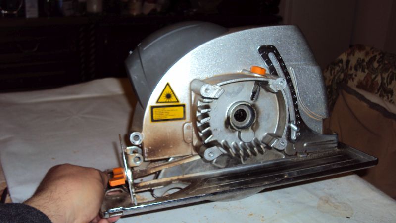

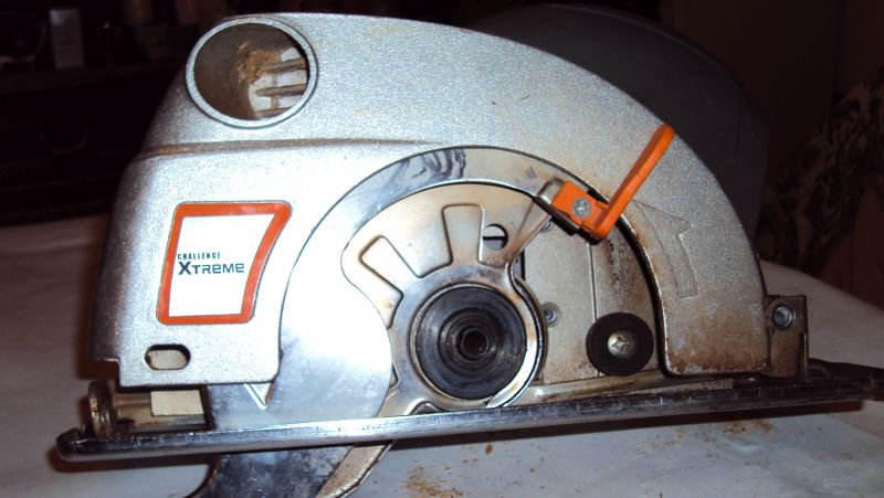

Снимка 2 - общ вид, с отстранен диск

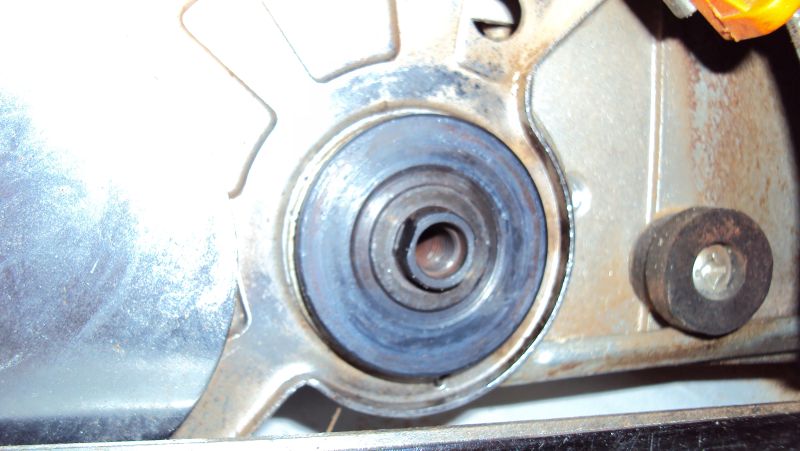

Снимка 5 и 6 - шайбата-инат, която не мога да сваля. Разстоянието до предпазителя е много малко, за да вкарам палците на скоба, а зад шайбата има винтове, които трябва да развия

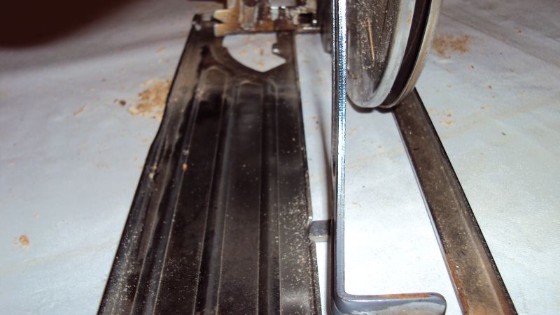

Снимка 7 - поглед от към редуктора. Дъгообразната планка от дясно и шарнира от лявата страна държат плота. Същите са изкривени и трябва да ги изправя.
Снимка 8 - вижда се деформацията на планката-водач.

Колега май ще трябва да сглобиш малко, погледни в средата на шайбата има едно като втулка с скосени страни според мен трябва да блокираш вала на машината гледам има копче за това на корпуса и да опиташ да отвиеш тая втулка или както там се казва според мен то държи шайбата. Поне така ми се струва на мен.
Снимка 6.jpg - това в средата.
stefanbg - специалист
Това е валът, на който се поставя диска, а двустенът предпазва от превъртане-притискащата шайба е със същия отвор с двустен и се нанизва на тази шийка. В отвора на този вал се завива болта, който притиска шайбата към диска. Ще направя опит да законтря вала и да врътна шайбата. Но тази шайба от към видимата страна не е затисната от нищо.
pipilica - майстор
Гледам на предпазителя има един отвор, дали през него не се стига до главите на тия болтове. Ако е много крива планката може да разнитиш и после да сложиш болт с гайка. В никакъв случай не ползвай оксижен ще му видиш сметката. Утре ще погледна на моя щото много прилича но е друга марка.
pipilica написа:
Редуктора е монтиран с 4 винта, 3 от които съм свалил. На сн. 2 се вижда в дясно от шайбата мястото на единия винт, вертикално на горе се вижда част от отвора и резбата на другия. И аз се надявах, че като врътна предпазителя, ще стигна и до четвъртия, ама не става, на друг диаметър минава, над винтовете. Разнитването остава като вариант, но вместо да занитвам ще трябва да ползвам болт и гайка, защото няма да имам пространство да го занитя. Но това ще е в краен случай. Все пак искам да отстраня шайбата, за да направя пълен оглед и обслужване.
pipilica - майстор
Кофти моя няма такава голяма шайба. От редуктора лагера е запънат с малка капачка с три болта.
pipilica - майстор
Ей ся се сетих що не направиш още един отвор на предпазителя и през него махни последния болт.
sian - специалист
Вземи опитaй със скобa зa лaгери дa издърпaш шaйбaтa. Нaвий болтa във вaлa, и зaпъни винтa нa скобaтa в него.
