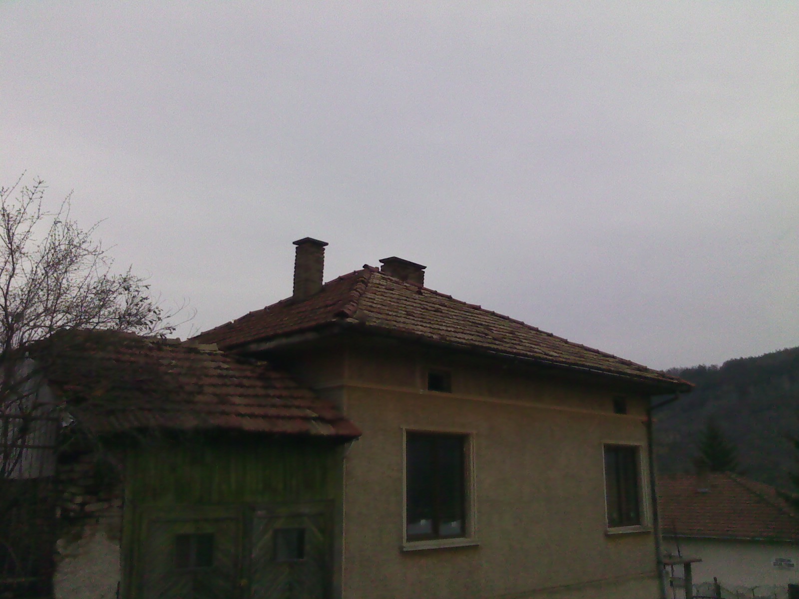

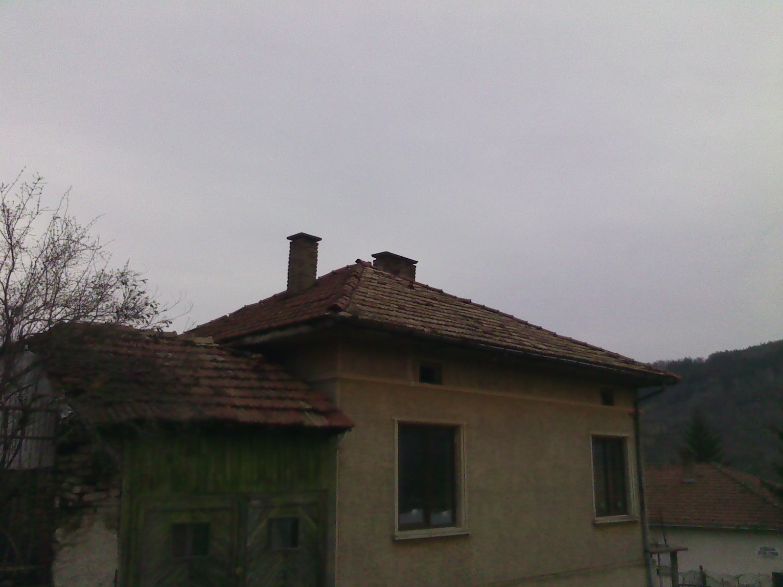

КОЛЕГИ ЕДНА ИДЕЯ МОЖЕ ЛИ ТЕЗИ КОМИНИ КАК ДА ГИ НАПРАВЯ С ИЗОЛАЦИЯ -ФИБРАН ИЛИ САМО ДА ГИ ИЗМАЖА
Stefan_62 - майстор
Обясни първо защо искаш да ги изолирваш :? , но и едно измазване с хоросан с малко цимент смесен им е достатъчно.
Илчо Илиев - майстор
Явно правят конденз и не теглят....
При мен беше се получил такъв проблем,когато бях сложил 2 ''радиатора'' на кюнците, пушека изстива и не може да стопли комина и майтапа е пълен, хем не гори, хем пуши яко....ама в къщи...
Като махнах единия ''радиатор'' и нещата се оправиха...
