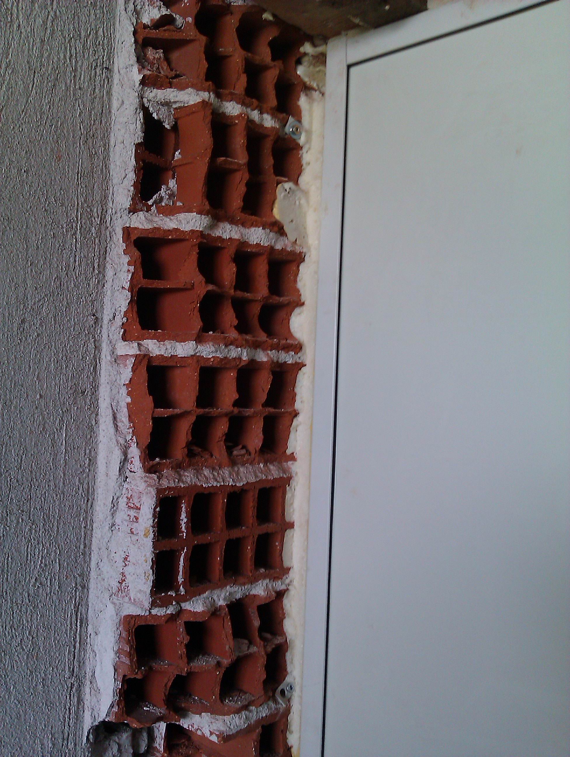

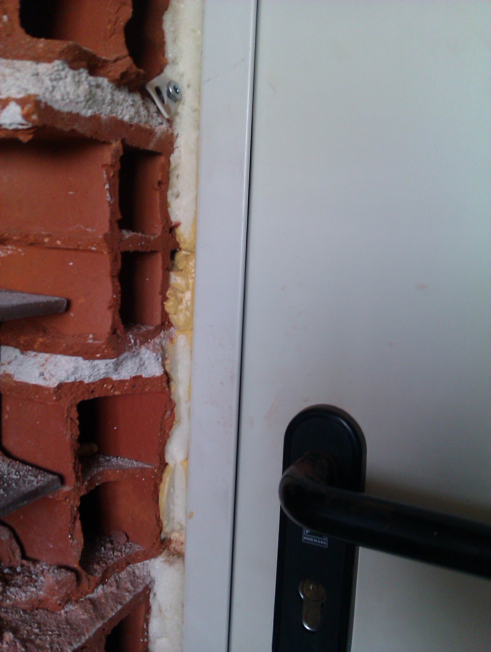

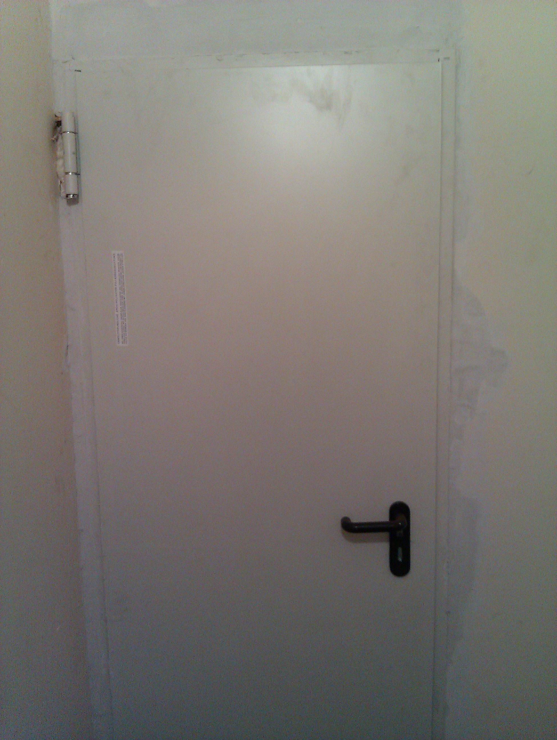

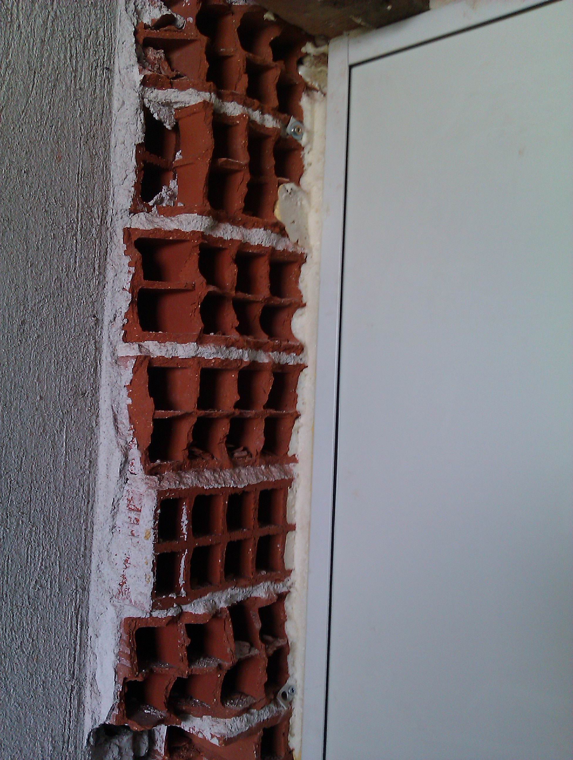

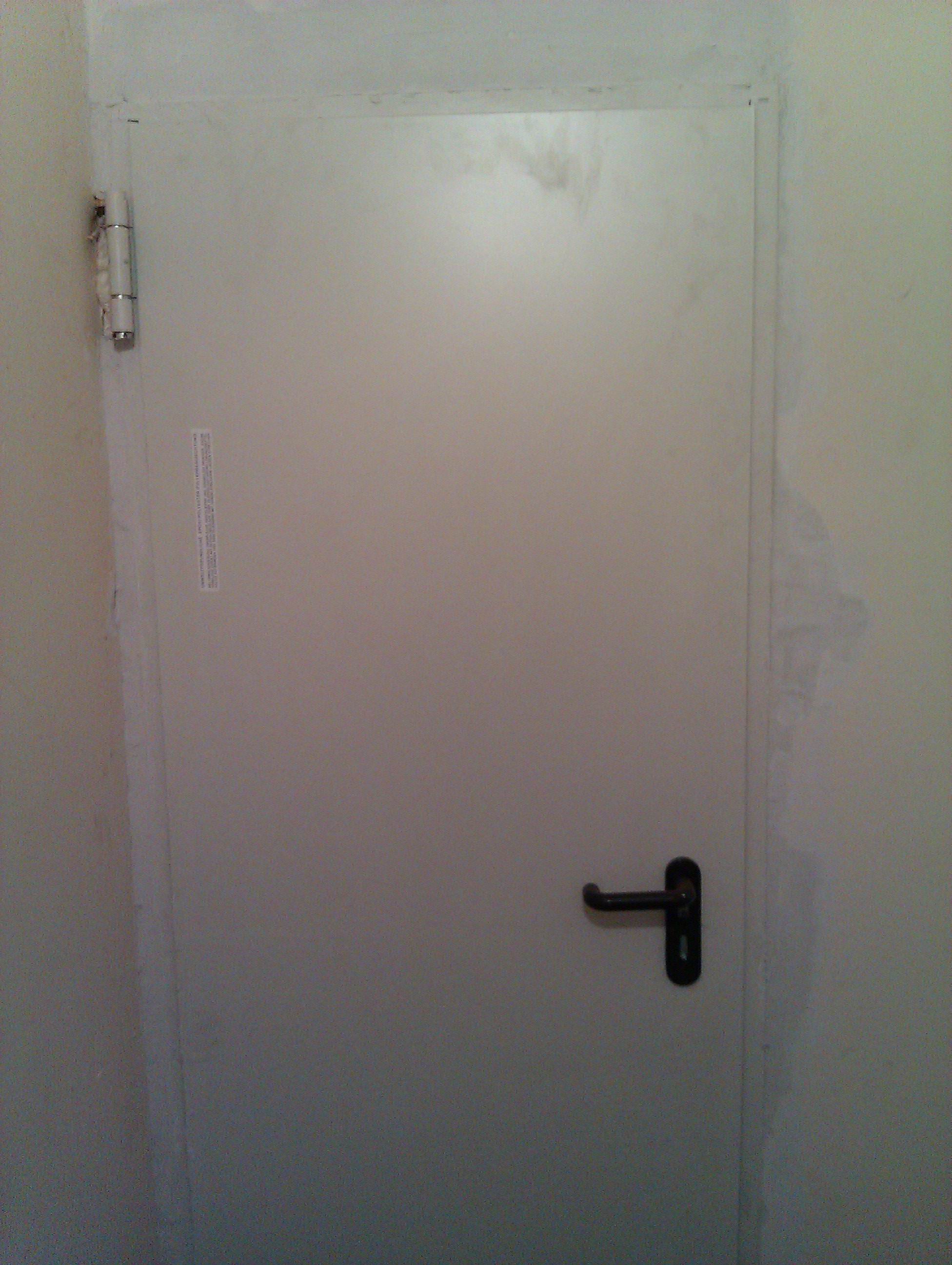

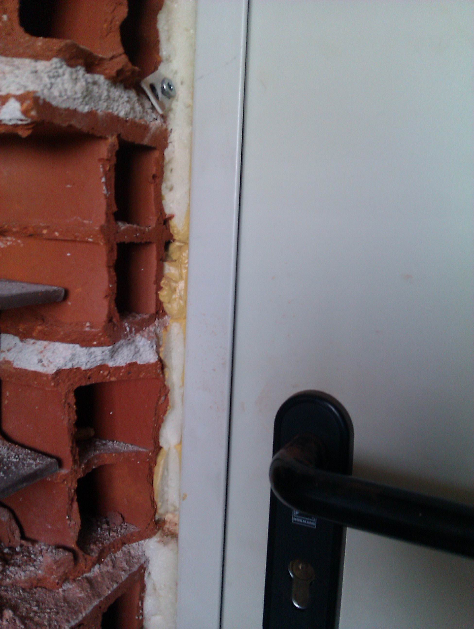

Здравейте, монтираха ми метална врата. Монтирана е с пяна в стена от тухла четворка. Искам да я си я обърна но не зная с какво? Мислех с гипс, ала доколкото знам е агресивен към метал? Теракол? Колор кит? Или? Помагайте моля!

Къде е вратата? Вероятно е на щок, щом трябва да обръщаш. Ако е в Сутерен и има влага - гипса е неподходящ. Ако няма влага боядисваш метала с грунд и може с гипс или гипсово лепило. Дори може комбинация ленти от гипсокартон (като мастари) + гипсово лепило. С варов разтвор също може па дори и да не е грундирана.
Пяната е велика
, ама няма ли някое желязо в тухлите за анкер?

Материалите които ти трябват са гипскартон, по добре импрегниран 12мм, лепило за гипскартон ,стъклофибърна или хартиена лента ъглопротектори и накаква шпакловка.Режеш ивици с ширина колкото е изкъртената част ,напръскваш тухлите с вода ,слагаш от лепилото топки на ивиците гипскартон и ги залепяш. Предварително си ги наложи за да видиш как пасват и колко лепило ще им трябва .Трябва да са под прав ъгъл спрямо вратата и "на нивел" във височина.Първо страничните ,после горната ,прецени ако трябва доизкърти на места тухлите още, ако ти надигат и ивиците покриват много вратата, няма нужда да я застъпват с повече от 5 мм.Остави фуга 2мм между ивиците и вратата, която после запълни с акрилен силикон,накрая шпакловай с някаква циментова шпакловка дори и едра да е ,там гледам че е на мазилка.

С мазилка малко трудно, клепни му една плоскост гипсокартон и от страната към тухлите доста материал и така.После лесна шпакловка и крайната мазилка, иначе с мазилка доста трудно ще стане.
ПП Изпревирил ме е колегата.
Ако напръскаш тухлите с вода нищо отгоре не лепи или лепи и се отлепва, по добре грунд на кнауф.

За обръщането освен гипскартон, може да използваш и фибран с дебелината която ти е необходима. Режеш си необходимата ти широчина, лепиш с гипсовото лепило към тухлите и после шпакловаш отгоре. Не забравяй да сложиш и алуминиеви ъгли, защото както гледам, оттам ще се минава и да не отнесеш ъгълчетата.
