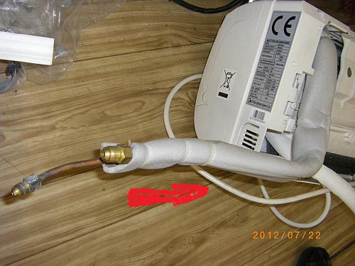

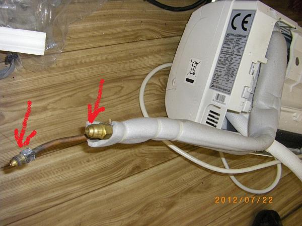

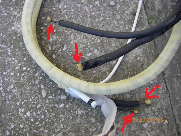

Вече разполагам с този климатик с кабели и тръби към него.

Та ако се опитам да си го монтирам сам изникват няколко въпроса:
1. Дупча стената зад вътрешното тяло и захващам планката, която нещо не ми
се вижда как точно трябва да я окача, нали?
2. Прокарвам тръбите през дупката навън, обаче са ми нужни около 1м тръбен път.
Евентуално да направят отвън 1 оборот (обиколка) на външното тяло или да търся някой
да му платя да ми ги скъси и да направи раздувките накрая?
3. До колко външното тяло трябва да е по-ниско от вътрешното?
Най-горният ръб на външното тяло да е под най-долният на втрешното или как?

Един метър е долната граница,даже 1,5м.10см. денивелация е достатъчна.Ако не си се занимавал с това си викни монтаж,най-малкото че не можеш да вакумираш с-мата.

Планката от последната снимка се слага на стената наобратно демек голямата дупка да е отдолу като вътрешното тяло се закача за издадените части.Самите дюбели към стената на които дупки си избереш от малките.Външното тяло няма значение къде ще е стига тръбите да имат необходимата извивка нагоре поне 30см.Тръбите ако са ти дълги човека дето ще ти пълни системата ще ти ги скъси.

Първо вземи и запуши отворите на тръбите, вътрешното тяло и агрегата.
запуши ги да не влиза прах

Не е лошо да замотаеш с тиксо отворите за тръбите и дано да са ти затворени двата вентила на външното тяло!
Колкото е по-кратък тръбният път, толкова по-малко топлинни загуби.

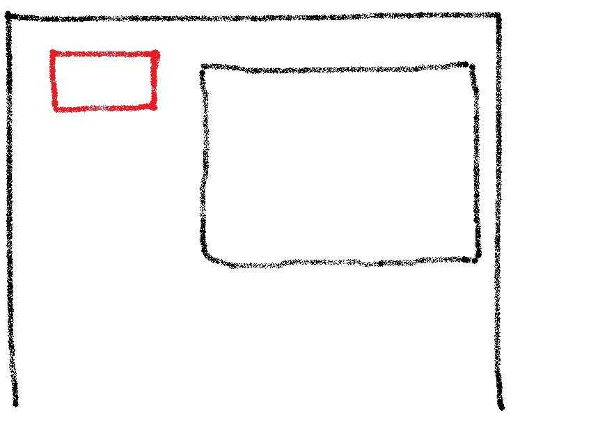

5. Пробиваш отвора за тръбите на 4 - 5 см от планката в долния ляв ъгъл - долния ръб на отвора да е на една линия с долния край на планката
Без име121.jpg (42.15 KиБ) Видяна 7568 пъти

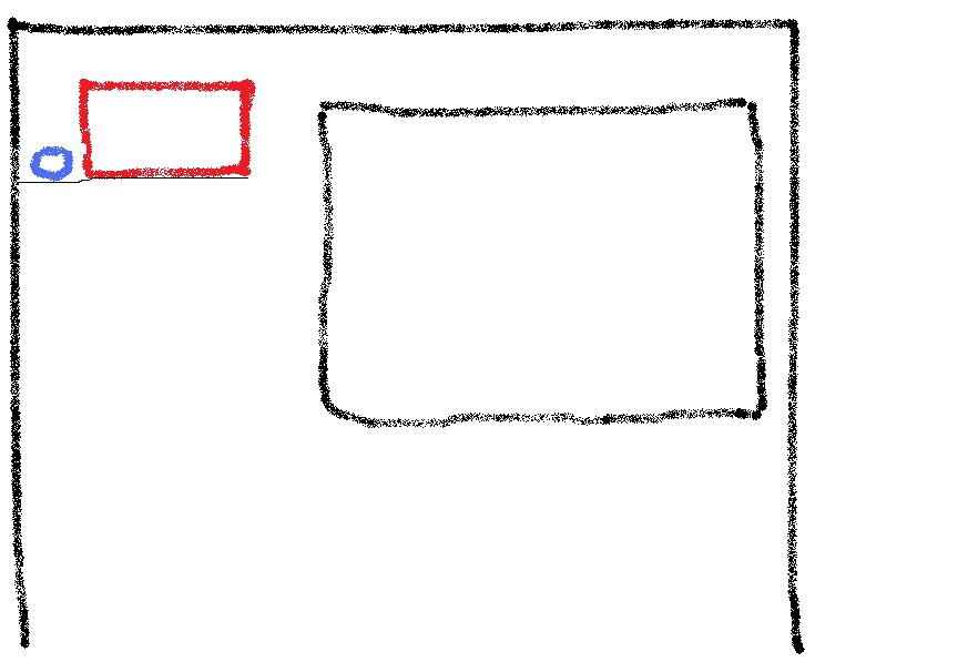

4. Монтирай си планката на стената, като оставяш разстояние от тавана около 10 см. и се съобразяваш с размерите от точка 3 .
Без име12.jpg (41.15 KиБ) Видяна 7568 пъти

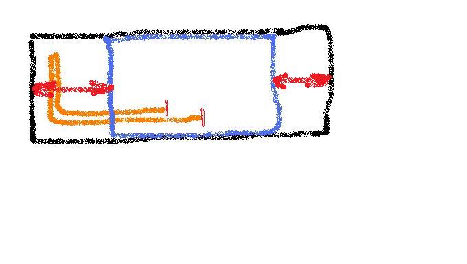

2. След като обърнеш тръбите наложи планката за закрепване върху тялото и отбележи на нея до къде стигат тръбите.
Без име1.jpg (22.99 KиБ) Видяна 7568 пъти

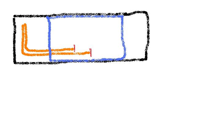

1. Обърни тръбите на вътрешното тяло в другата посока.
