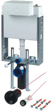

Моля за съдействие;Тече постоянно.Ще се наложи май да разбивам плочките,а не ми се иска...
jekasus - майстор
Всички "черва" се вадят през отвора на бутона.
Така че остави чука настрани и кажи каква марка е вградено казанче, може би някой знае къде има резервни части.
То и аз да попитам - тези хуйни продават ли се някъде,марка на структура - GROHE
снимка случайна от нета
minkata - напреднал
Здравей колега, продават се - казва се "комплект за монтаж на клекало за вградено казанче", или поне аз така като казах ме разбраха :-D . След като сбърках рязането при монтажа на моето съм си купувал от Юроком 2000. Сигурно го има и в други магазини.
jekasus - майстор
Във Филбо ги купих.
