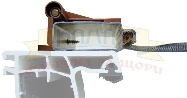

От доста време си търся така наречените "напрегнати панти" за комарник. Целта е вратата комарник да се самозатваря. От В.Търново съм. Обиколих де що има магазини за обков, складове и цехове за дограма. Повечето дори и не са чували за такова нещо. Толкова ли са апокрифни тези панти?
Ще се радвам ако някой може да помогне и да ги видя що за чудо е това поне на снимка.

В магазина за строителни материали "Шарков"ходи ли,там със сигурност ще има.Успех
Ходих в Шарков и питах един от фактуристите но той ме препрати към магазинчето на входа на бившия Масив, там има само от обикновените и не бяха чували за други.

Свързах се се с представителка на Камакс.
Цена на панта 3.48лв./абсолютно приемливо/, минимално количество което пращат 10бр.?!?!?!?!?!, за една врата са нужни два броя. Аз няма да откривам цех за производство я!
Но все пак благодаря за бързия отговор.
comunikator - специалист
Ето това е пантата:
