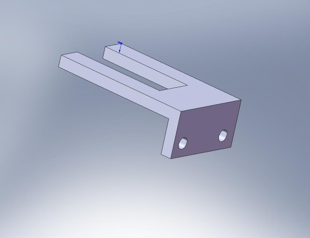

Имам големи ядове тука с една врата. Вратата е тип хармоника от 2 части които се сгъват една към друга при отваряне ей като тази тука:
Закрепянето е на на едни болтове които се въртят, но при честото отваряне и затваряне единия болт се развърта и вратата си губи наклона и не може да се затваря в даден момент. Буквално се налага на всеки 2 дена да затягам гайката обратно. Преди месец блокирах гайката с течен метал и цял месец всичко беше перфектно, но както се вижда от снимките течния метал се е напукал и гайката пак взе да се развърта.
Въпроса ми е как да я блокирам тази гайка завинаги :?
Благодаря предварително!

Направи една планка от ламарина, с формата на кръст. Един отвор за болта, където е гайката и още един, или два да я хванеш за винтчетата до нея. А другата част на "кръста" подгъваш нагоре за да не се развива гайката. Да рисувам ли или ме разбра?

Тогава вземи една дрелка и със тънко свредло 2,5-3 мм пробий един отвор напречно през гайката и болта, а в отвора вкарай някакъв шплент. От снимката се вижда, че има място, без да демонтираш нищо.

Това щях да ти предложа и аз, но в по-прост вариант - пробиваш косо една дупка през гайката и болта докъдето можеш, и после вкарваш пирон, или винт - каквото позволява мястото и да не пречи на движението...

Може да се направи една такава планка и да се хване с две самонарезни винтчета отстрани в профила. Може и друг дизайн планка, хваната по друг начин, но все е свързано с изработката на някакъв детайл. Пробиването и зашплентване с едно пиронче е възможно най-елементарното решение.

Това с планката е дори по-лесно, но нямам такъв инструмент.
Но дрелка и свредла имам :)
velsi - Почетен майстор
Тогава действай смело. Но внимавай, че тънките свредла се чупят много лесно. А за планката не е нужен кой знае какъв инструмент, една ножовка е достатъчна - прорязваш канала и после с клещи хващаш и отчупваш с кривене насам, натам късата страна.
