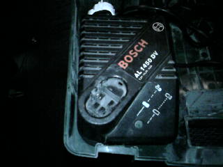

а ето го и зарядното на бошчето и него ,но е много лоша снимката щото е тъмно.
значи като сложа батерията намига няколко пъти и започва да свети постоянно-дали така трябва да е ,щото май не.снощи сложих батерията мигна няколко пъти после постоянна светлина и така го оставих до сутринта-на сутринта пак си светеше диода както когато го оставих-постоянно,батерията се беше заредила но без работа след обяд като го проверих спирах машината като стисна патронника.
какво мислите-батерия или зарядно,и обяснете какви са другите функции на зарядното според вас.
благодаря предварително.

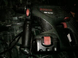

моделът е
Bosch GBH 14.4V ,не е перфоратор но има ударно-добро ли е според вас?
Kumay - майстор
Виж символите на зарядното:
____ заредена
- - - неподходяща температура
_ _ _ зарежда
----- "капут"
Щом мига няколко пъти и светва постоянно, значи елементите не държат - за смяна са!

dandan74 - специалист
привет отново,
току що се връщам от гаража-разглобих батерията и премерих всички елементи,всички държат 2.5А-няма падове.сглобих пак батерията сложих я на зарядното и историята пак е същата-мига 5 секунди и светва постоянно.прави ми впечатление обаче че все пак има някакво зареждане защото оставих батерията за около половин час на зарядното и когато се върнах елементите се бяха позатоплили,и друго интересно струва ми се че диодът мамига бързо но без да гасне дори/нека някой ако има такова зарядно да сподели/ , и за последно-трябва ли да свети светодиода когато извадя батерията от зарядното ,защото при мен свети.
п.п. и още нещо сега се загледах модела на машинката ми е Bosch PSB 14.4 V-i ,и като попрочетох пишеше че била със бързо зарядно което зареждало батерията докъто направиш кафе примерно-вие кажете възможно ли е и колко би следвало да държи тая батерия според вас като време при работа.
begemot1 - специалист
Аз имам бош винтоверт, като сложа батерия да зарежда.премигва зелен диод и започва да зарежда без да мига.Батериите са 2 бр и държат по 7-10 дена
