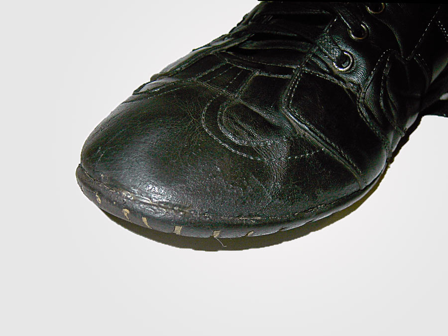

Здравейте
имам едни маратонки на 2 години - много удобни, от естествена кожа.
Подметките започнаха да се отлепят, едната повече, другата по-малко, не стават вече за носене.
Кажете някое яко лепило за тази цел.
Благодаря

Обувките навремето ги лепяхме само с прома.
Сегашните подобни лелила на ацетонова основа са хелметекс или селт, и хенкел също имат .
За да се залепи здраво трябва да почистиш мнго добре двете повърхности които ще залепяш.
След това намазваш тънко и двете страни и изчакваш малко (2-3 мин) и притискаш здраво.
Оставяш да престои притиснато поне 24 часа.
