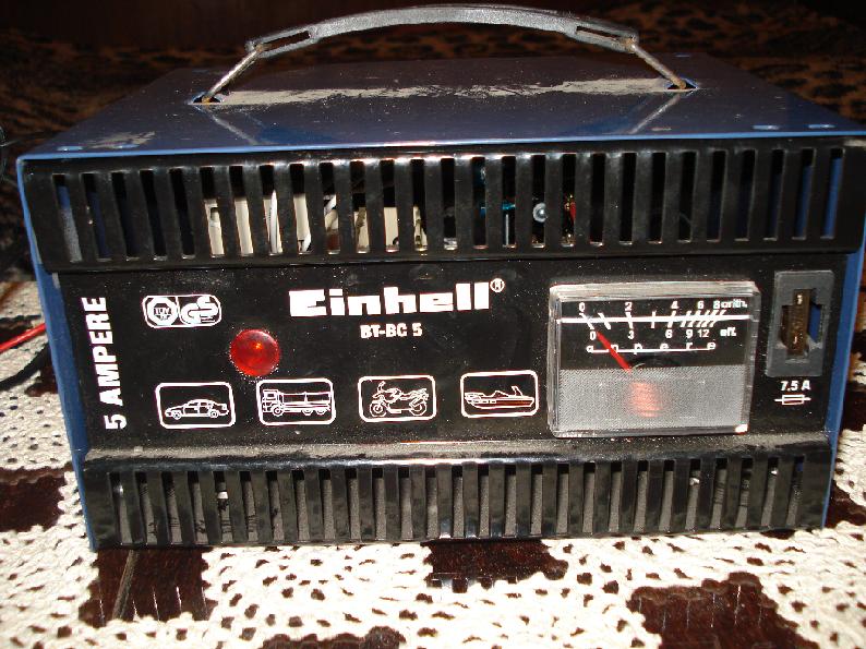

Та на въпроса-подариха ми едно зарядно Ейнхел синьо 5а от тези дето ги продават в Практикер.На изхода дава 10,9v.Отворих го - вътре няма нищо видно като проблем.Какво може да му се е скапало,ако може някой да ме упъти къде да меря с уреда , за да разбера.Ще се помъча да го снимам довечера.

Какво стана със снимката?

Колко е променливото напрежение на вторичната на трафа?
dilinjar - напреднал
Променливо след трафа-12,9-13V-след греца-11,9V.Грецът беше 1010,смених го с 3510-същата работа.
sstefanov - майстор
Защо мислиш, че е развалено?
batkotony - специалист
dilinjar написа:
Да не грешиш с меренето?В единия случай мериш променлив,в другия случай постоянен ток...променяш ли настройките на уреда?
Естествено че меря след трафа променливо AC,а след греца,тоест на клемите за заряд право DC.Не трябва ли след трафа да е към 14V,а греца само да го изправи?
lenko71 - специалист
Уреда показва ефективни и средни стойности.Максималното напрежение е това което показва уреда по 1,4.
