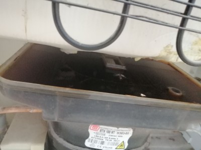

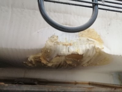

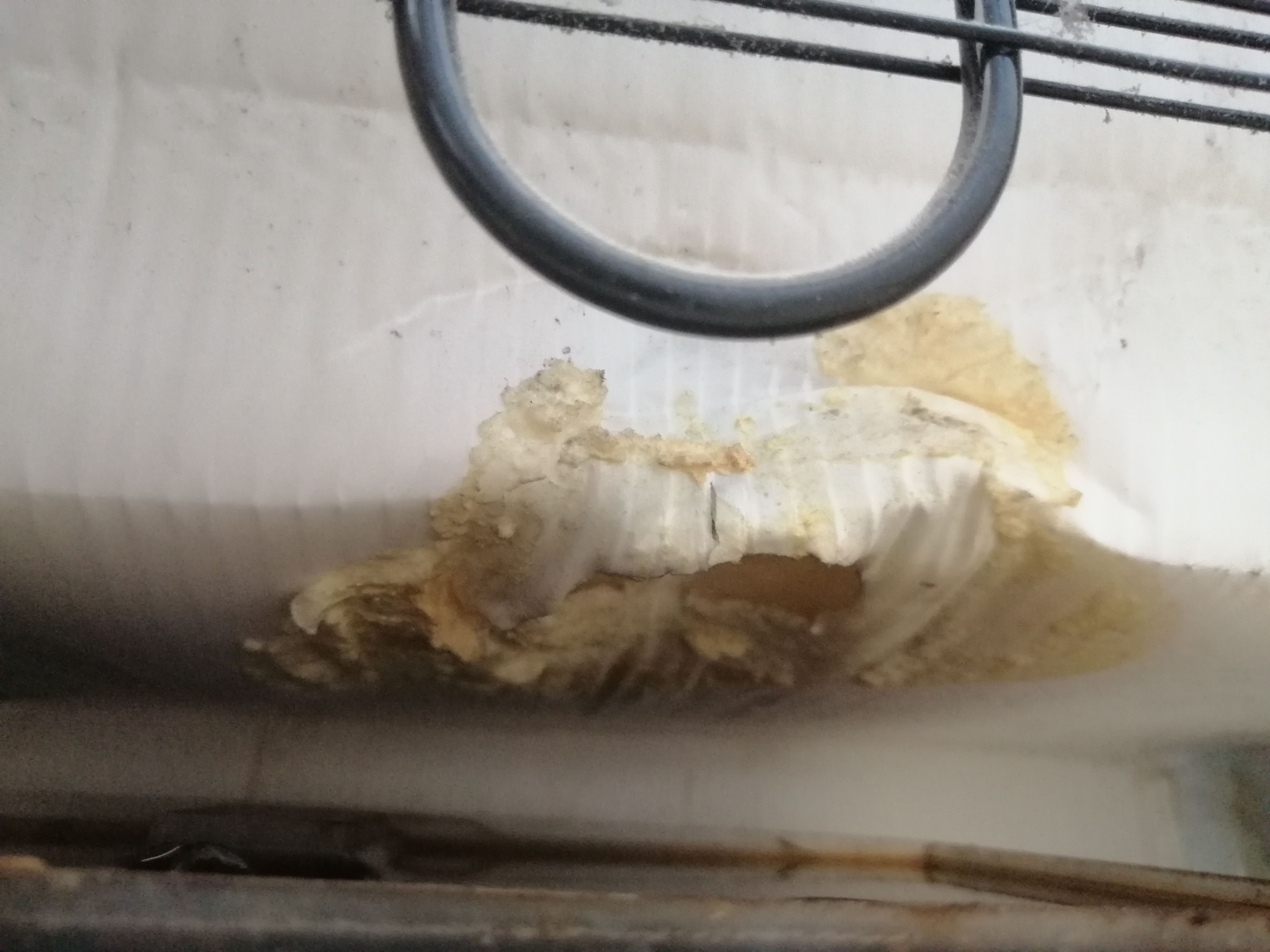

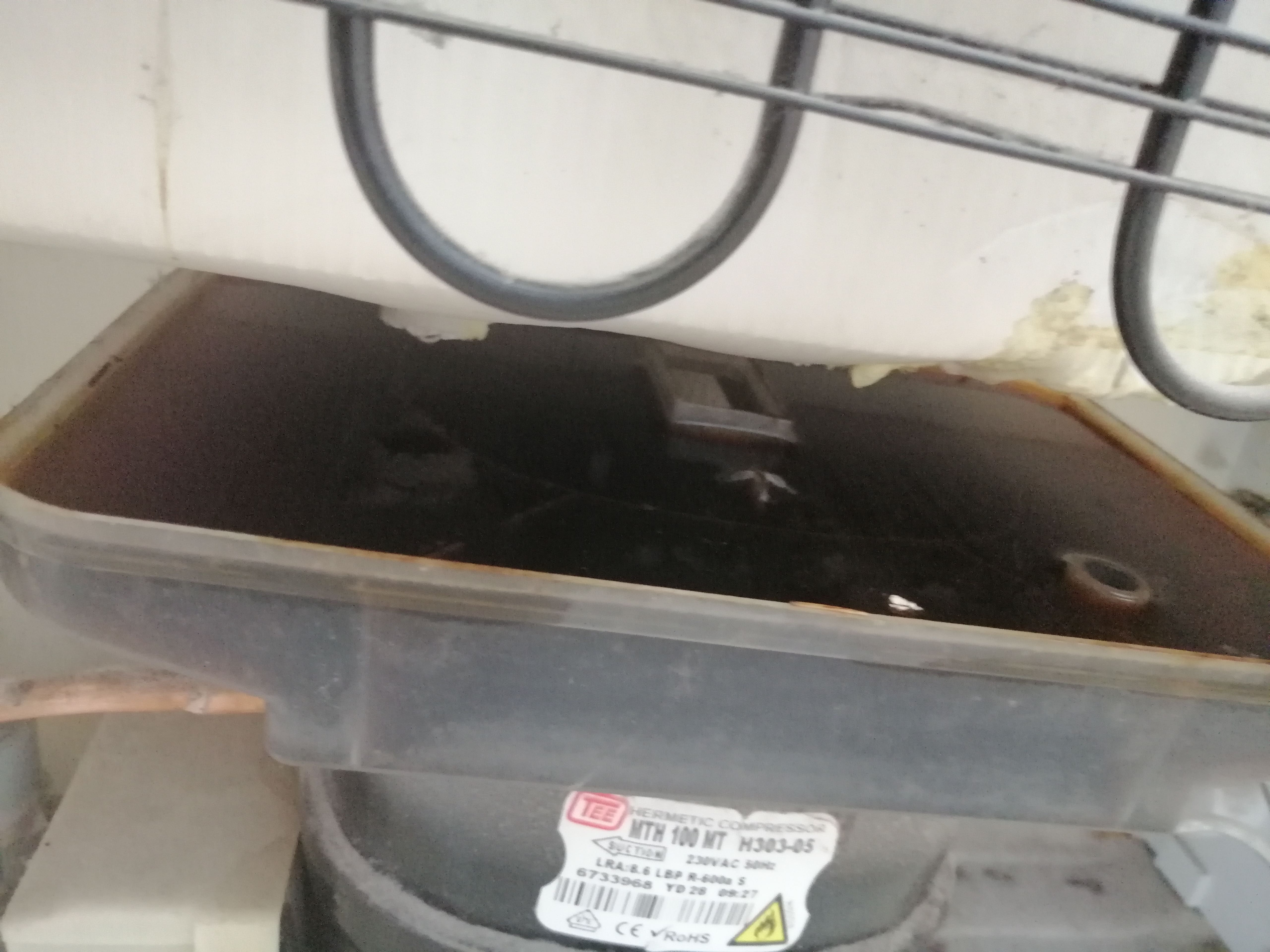

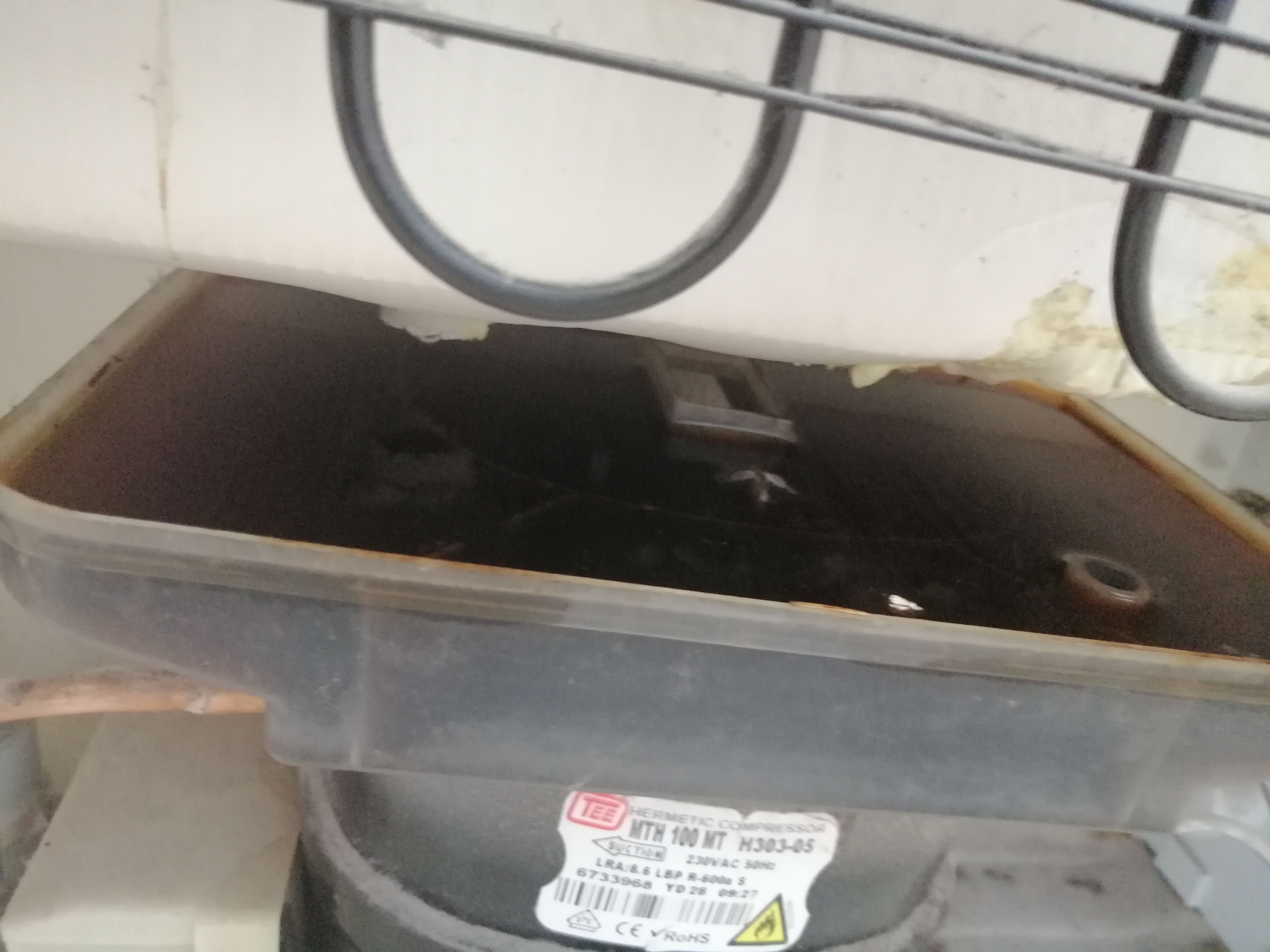

Здравейте! За първи път след 12 години вярна служба, хладилникът протече, като цветя на течността е кафеникава. Погледнах го отзад и видях някаква препълнена с тъмна течност ваничка, както и несиметрична дупка в самия хладилник над ваничката. Моля ви за съвет, ако сте имали такава ситуация. не нам дали тази ваничка се маха и течността на самия хладилник ли е, или е мръсна вода? Благодаря ви!

Тези ванички са за събиране на размразяването вътре в хладилника.
Намира се в/у компресора.Би трябвало да има тръбичка на гърба на хладилника вътре.
От там се отцежда в тази вана.От топлината на компресора се изпарява.
Цвета е точно такъв-гадничък.Тези ванички от старост често се чупят.
И водата протича под хладилника.
Лепил съм ги с каквото ми падне-лейкопласт,каноконлит,еп.смола.
Или намираш нова за модела.

Благодаря Ви за споделеното! Реших да я почистя без да я махам и се надявам това да е бил проблемът. Явно е преливала, но ще я наблюдавам, защото може и да има нещо пукнато по нея. Приятна вечер! :-)

Това,че може да е пукната и да тече по малко не е проблем.
Проблем може да е в преливането.
Може вратата да не прилепва добре и да прави конденз вътре в хладилника
и оттам повечето вода в нея.

Аз виждам ваничката пълна, т.е. е здрава. Би трябвало да може да се маха.
По-скоро е притеснителен отвора над нея ...

Обяснете като хората, тая вана събира водата от размразяването на хладилника. Тая вода би трябвало да се изпари от температурата на хл. агрегат /компресора/.
Това, което съм виждал е тръба, която отвежда тая вода до ваната над компресора. Защо е с кафяв цвят течността мога само да гадая. Много често тая ваничка изгаря от температурата на компресора, особено ако хладилника работи в условия неподходящи за него.
ZMeyGorianin - майстор
Ваничката отдавна я разкарах - натроши се. Сега съм сложил шланг от изхода към нея в едно шише 3 л. Пълни се за около 10 дена. Не е много модерно решение, но и хладилника не е първа младост /35 г./, а си бачка като нов и не ми се изхвърля :partyman:

Колега ти прочете ли втория пост?
Какво по различно каза?

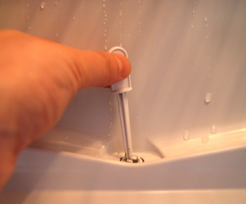

Та за "несиметричната дупка"над ваничката.
Там би трябвало да излиза тръбичката за отцеждане на водата от конденза.
Вероятно нещо е станало с нея и резултата е тази дупка.
Може да се опиташ да я смениш,или удължиш.
Доста често вътре в хладилника (снимката) се събират гадости и се запушва.
Не случайно на рафтовете има ограничители продуктите да не опират в задната стена
и да падат боклуци в улея.
При гниене водата може да стане кафява.Трябва от време на време да се отпушва.
