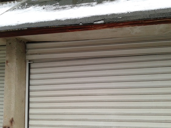

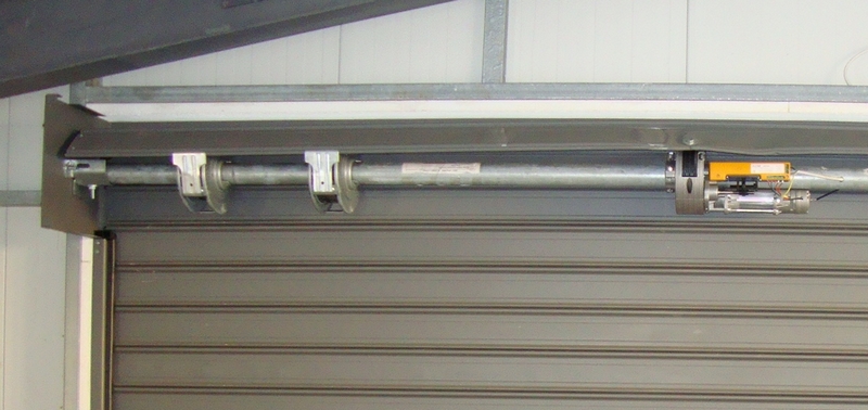

Днес си останах на топло и меко у дома! Нямаше с кого да развия ламелната (ролетна) врата, за да направя ясни и детайлни снимки на барабани, пружини и т.н.
За сметка на това пък колегата ни xios се свърза с мен по скайп и човека си направи труда да ми обясни доста неща. Именно за това тук е момента да му благодаря!
Вратата сама по себе си към настоящия момент е още неработеща (принудително навита в отворено положение)

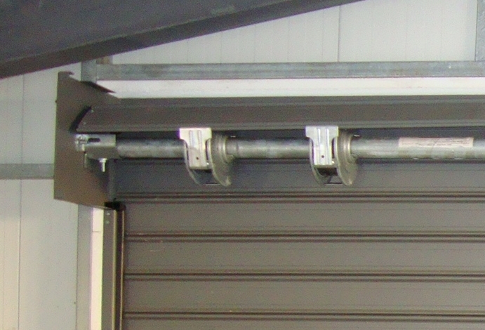

Прикачам снимки, които колегата ми изпрати. За да разберете за какъв тип врата става въпрос.
ПРОБЛЕМА Е: (вече съм убеден) Настройката на пружините в барабана. На нашата врата 3/3 метра те са два барабана равно остояващи от централната планетарна редукция на задвижващия мотор.
Всякакви насоки за регулажа на пружините, тяхното натягане и нужни приспособления са добре дошли.

puh4 - специалист
1-махаш болта сварзващ щората с мотора
2-пробваш дали се отваря до горе с нормално човешко усилие,ако тегли ги отхлабваш при пропадане натягаш.
натягането и разхлабването става с две шини и да внимаваш защото изтарвеш ли ролката може яко да де пореже или да те фрасне.
и най-важно, ако разхлабваш пружините преди да варнеш болта за мотора провери дали се отваря до горе, защото ще натрошиш пружините.

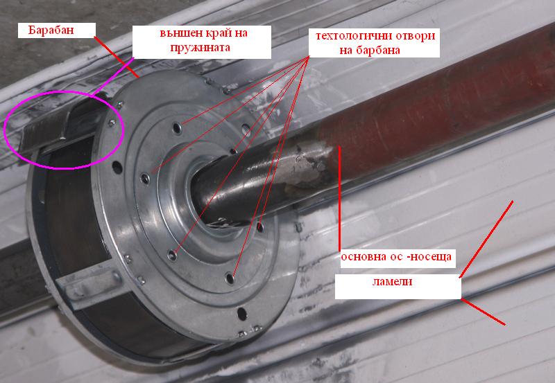

Вратата (ролетна, а не крило или секционна или ротационна) е гаражна. Тя е обща за блока, в който живея. Експлроатирана е около 7 години и в едни момент се пре..а! Тук се наложи да приложим своите технически умения и сръчности.
Проблема на самата врата бе такъв, че не работеше. Това се дължеше на следните няколко фактора: 1. Скъсана пружина на един от барабаните (виж снимките приложени към поста) 2. Пластмасови водачи на ламелите -озносени и закачащи във водещите и направляващи улей (релси) -(ще приложа снимка в по-следващ етап) 3. Почти прерязана основна ос (носеща тръба -на снимките си вижда къде съм правил заварка, за да възстановя тръбата -основна ос)
Идеята на "барабана" е не само да води правлиното навиване на ламелите от ролетката. В самите "барабани" има пружина с дължина, която е според h на ролетката (вратата) Тези пружини в затворено положение на вратата са натегнати и когато вратата се вдига (от двигателя) те (пружините) спомагат да компенсират тежестта на самите ламели.
Единият край на пружината (последващо навита в барабана) е с отвор, и се захваща посредством болт във водещата-основна ос ( в повечето случай тръба ф48/3 ммм дебела), а външният край е ясно видим на приложените снимки.
След като пружината е навита вътре в барабана започва интересното - натягането й. Това е един енергоемък и тънък момент. За целта стигнах до извода, че е нужно да се направи приспособление -габел. Представлява лост с две тънки издадени осички, които се заклинят в "технлогичните отвори" (отбелязани на снимките) Обещавам, че ще снимам и тях и ще ви ги покажа. Принципа е подобен, почти същият, като ключа за ъглошрайф.
За да е всичко наред и вратата да се отваря и затваря с лекота; да не се тормози мотора (250ватов) :
- пружините в двата барабана са натегнати с по пет оборота, а чак след това барабаните са захванит посредством планките за крайния (най-горен ламел на вратата)
- всички разбити пластмасови водачи са елеменирани
-водещите канали (релси) са изчистени и скрепителните елементи надлежно навити, така че да не пречат глави на болтове и т.н. на самите ламели и тяхното преплъзване.
-гресиране на ротора и водещи "релси"
-смазване на навитата пружина в барабана посредством аерозолна смазка

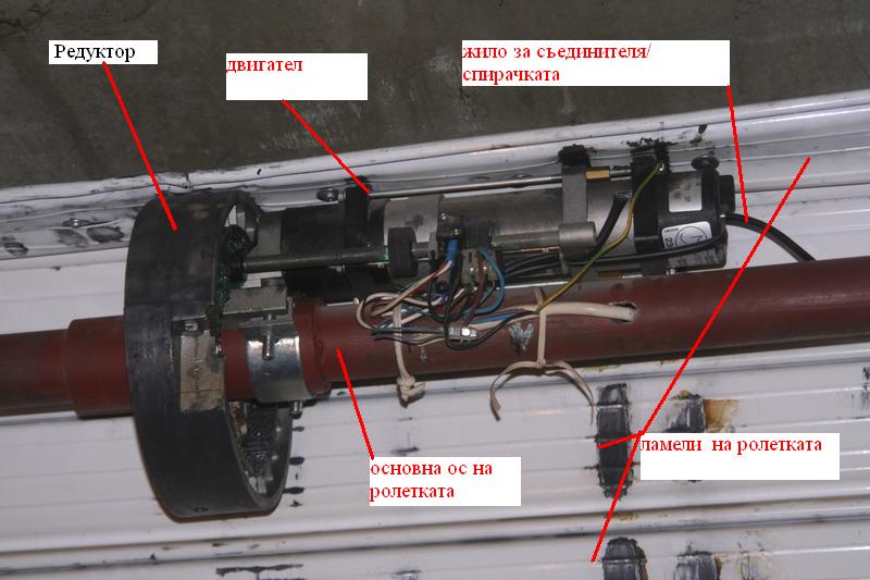

-особенно внимание трябва да се обърне на жилото, което освобождава съединителя на двигателя. То не трябва да е претиснато, прегънато, пречупено и т.н. с оглед на това да изпълнява свободно и на пълно своите функци...

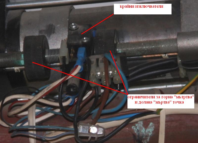

-при ремонта на врата от такъв тип е много важно да се не се размества положението на двигателя, както и неговите крайни изключватели. Впротивен случай може да се "вкарате в неприятен филм"
