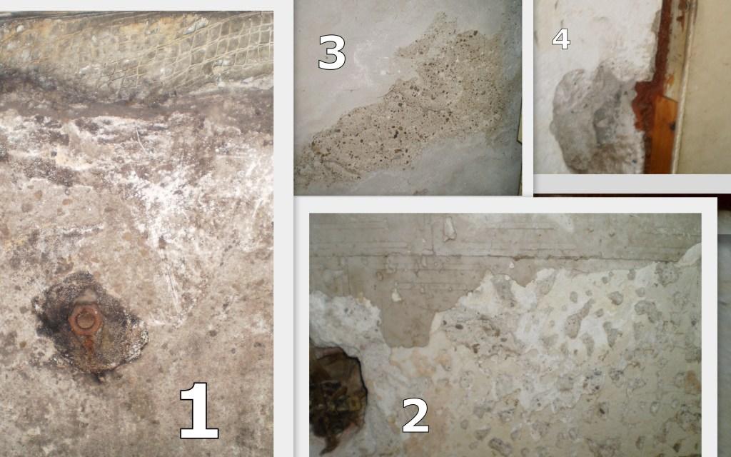

Здравейте на всички майстори.
Сдобих се с един апартамент на скоро, който има нужда от ремонт. Снимам бокса, за да ви покажа какво състояние е. Боксът е боядисван 2-3 пъти с блажна боя, имало е плочки, които са изпаднали, има мухъл към прозореца. Четох из форума и има много идеи, но просто нямам почти никакъв опит и не знам какво точно трябва да направя. Консултирах се с един майстор, иска ми 600 лева само за труда за 2х1.5 кв.м площ ... Нямам толкова пари.
Снимка 1 - Това е под рамката на прозореца разрушена е част от мазилката, имало е радиатор и мухъл. Какво бихте ме посъветвали? Слагане на гипскартон?
Снимка 2 - Стената, където е имало плочки, които са паднали и извод за контакт, който е е разширен в диаметър, а стената има разрушения и дупки с дълбочина до 10 мм.
Снимка 3 - Това е тавана, паднала е мазилката, а разрушението отива към плочата. Дълбочината на дупката е до 20 мм на някой места
Снимка 4 - Това е някаква дупка до вратата, има и още няколко такива с дълбочина до 100 мм на някой места.
Не смятам да премахвам вратата за сега. Искам съвет от вас какви техники и материали да използвам, и за тези големи дупки с какво да ги запълня?
Много ще съм ви Благодарен, ако изразите мнение. Ако не съм се изразил правилно извинявайте.
шпакловай с теракол предварително сложи конзола на контакта

Миналото лято и аз правих същото упражнение. :) Така първо минаваш с грунд бетонконтакт (розов) навсякъде, разреден 1:5 най-много. После вдлъбнатините можеш да запълниш, както каза колегата с теракол. Аз ползвах на стр. лепило Вебер Ф602 20 кг 5-6лв от Практикер. Във водата можеш да сложиш Ц200 1:10, за по голяма здравина и влагоустойчивост. Шпакловаш с сетен-гипс, две ръце и шкуриш, за да получиш равна повърхност. След това грунд(бял или безцветен) и латекс на един производител. Можеш да сложиш добавки към боята против мухъл. Фугите на пода подмазваш с теракол + водно стъкло. Провери си ел инстралацията. Добре е, че имаш гнездо за контакти и ще можеш да монтираш обиктовен контакт, а не конзолен. С пяна закрепваш кутията и запълваш дупките около вратата и после подмазваш теракол. Ако ти е сменета дограмата можеш да си направиш изолоция с фибран или да налепиш картон, както изкаш. Иначе няма смисъл, защото ще се повреди при къртенето. Всичко като материали ми излезе към 280 лв (вкл и осв. тяло и плочките на пода). Пазарувах на промоция. :)

Браво колега,точен и изчерпателен отговор,напълно те подкрепям =D>
Благодаря за съветите!
Не съм сменял дограмата все още, но това ще е първото. Тази кухня е пострадала така, защото е било готвено в нея без отдушник... И цялата влага от готвенето отива по стените, от там конденз...
Само не разбрах "сетен-гипс" сатен-гипс ли е? И тъй като влагата е много в кухнята, гледах една мисия моят дом,където направиха хидроизолация на на цяло помещение, и по ъглите залепиха хидроизолиращи ленти. Чудя се дали след грунд+запълването+2на шпакловка да не намажа този с тази хидроизолираща едно компонентна смес, какво ще кажете? Има много влага, навсякъде. Опитвам се да премахна боята, но става много трудно. Ако останат места с боя това ще попречи ли на последващата шпакловка? Мисля да премахна прозореца, който е по цялата ширина на кухната (1.50) и да изградя една 30 см стена, за да може да пробием дупка за абсорбатора иначе ще се повтори влагата и мухъла. И тогава да поръчам прозореца 1.30на1.20.

Да, сатен-гипс е. Тези хидроизолирационни ленти и смес са за мокри помещение като банята. Само си подмажи фугите между стените и тавана. Друго не е необходимо да го правиш. При теб влагата, до колкото разбирам, е от конденз. Липсва ти вентилация на помещението. Тази идеи за стеничката или дограмата с отвор за абсорбатор са добри и от тебе зависи, коя ще избереш. След това задължително вътр. изолоция с фибран на стената и трегера, за да няма термомост. Ако има пари и от външна със стиропор.
Боята можеш да свалиш с прерарат (xTerminator мисля, че беше). Напръскваш, чакаш малко и после с твърда шпакла сваляш. Друг начин е да я изшкуриш с по-едра шкурка (80-60) и ако не падне на някой места, да я надереш, за да може грунда са хване.После нямаш грижи. Аз си купих един виброшлай Райдер за 20 лв. и комплект шкурки за 4 лв. и го ползвах за цялия апартамент(за гипса, вратите) :)

Значи площта на стените е 20кв. На всякъде ли да залепя фибран, или само до прозореца. Слагат ли се мрежички? В замазката? Искаше ми се да сложа плочки долу, но по принцип никой не топли отдолу и мисля, че ще е много студено. Ще слагам паркет. Ако сложа този XPS за под 30мм и отгоре сложа 5мм подложка от фибран и наредя паркета ще е наред ли? Паркета е мдф 31 и е 7лв. кв. Бил е 18, но са останали 5 квадрата и сега го продават, колкото да не са на загуба. Кухнята ще има само мебели на едната стена и мисля, че ще е достатъчно.
me_against - специалист
Дай малко повече инфо за кухнята (разположение на апартамента, етаж,изложение, отопляват ли се съседите, външни стени). Ако си на последен етаж и тавана ще трябва да изолираш и всички външни стени. Ако банята е гранична с кухнята и стената е студена и нея.
Технологията за полагане е до болка позната. Запълваш дупките, за да не останат кухини и после да има неприятни шумове. Купуваш си лепило за ESP,XSP. Полагаш фибрана залепен на топки(ако е крива стената - така лесно ще я изправиш) или на "гребен" с назъбена маламашка. После шпакловка с лепилото за ESP,XSP или флексово и задължително мрежа, иначе ще се напука. За по-сигурност и дюбели (1-2 на лист), все пак плоскостите опират в пода. 30 мм фибран е достатъчен при тази площ.
Подът с дълга права летва "мистар" го проверяваш, дали е равен и не вири ли в единия край. Замазваш големи вдлъбнати. После самониверираща замазка се полага, ако енеобходимо. 30 мм фибран без замазка 50 мм и армировка не можеш да сложиш. Просто след време ще се сплеска и потине на места. Има фибранови подложки за ламинат 3 и 5 мм и отгоре паронепропусклива подложка (с ал фолио е). Браво за паркета. :-D
