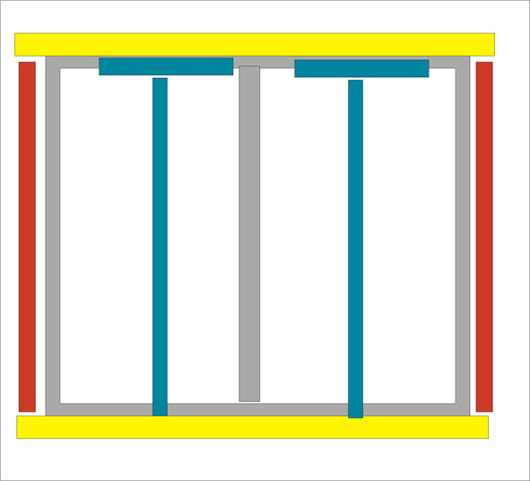

Може ли малко помощ - как избягвате поддаването на листа гипскартон отгоре? Отстрани и отдолу вече залепих листовете и като сложа за проба този отгоре, вече поддава малко. Ако го залепя така и пълня с лепилото вероятно ще поддаде съвсем.
ivouz - специалист
Грешно си започнал !Трябвало е да сложиш горе и долу и после да подпреш със страничните.
По средата си направи от летви тетки и подпри не е сложно!
