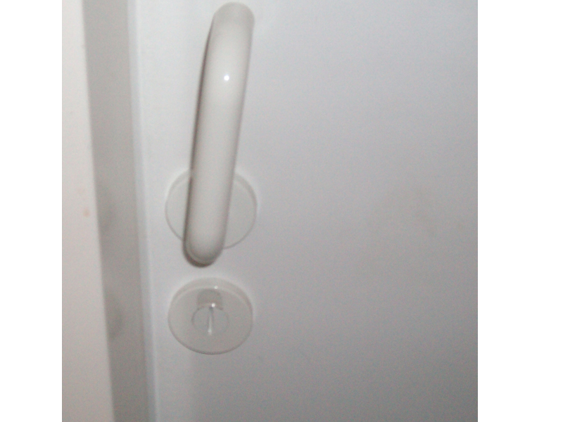

Помощ вратата на банята се развали и не може да се отвори. Дръжката се върти на всички страни а най-лошото е , че я хлопнах и тя се затвори.
:sad: Този тип брави няма винт :? Незнам какво да правя.А не мога и да ползвам вече тоалетната. Гледах по едно предаване наскоро как да си отвориш ако се заключиш отвън. Реже се парче от пластмасово шише и се промушва от горе надолу и така подхваща езика на бравата и се отваря. Е пробвах го но нищо не става. Пластмасата се огъна и смачка. Моля за помощ!! Ако някой вече се е сблъсквал с такъв тип врати, да пише. Благодаря предварително.

вратата алуминиева ли е?
ако няма друга възможност ти остава вариантът с разпробиването на бравата
но най-добре се обади на ключар, да ти я отвори :roll:

Вратите за баня не са с ключ.Квадрата на дръжката е превъртял.
Ако са обикновени евтини панти и имаш достъп до тях ги изрежи и после ще ги смениш.Незнам дали ще стане но за друго не се сещам.

Потърси по-твърда пластмаса и пробвай пак. Класиката е с кредитна карта :)
Въпросът е на къде се отваря вратата... Вземи снимай като искаш помощ.

Свали планката с дръжката, извади превъртелия квадрат /ако е превъртял/, намери подходящ квадрат /стара дръжка/ и опитай.Няма начин да не се сваля дръжката.

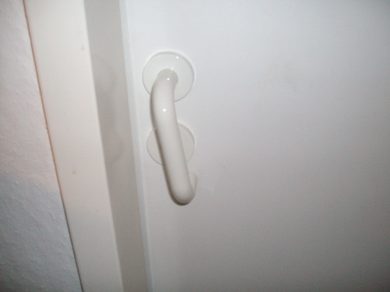

За жалост даже и професионалиста който беше повикан от домоуправите;я не можа нищо да направи. :shock: И сега са викнали друга фирма която имала и дръг път вземане даване с такива врати. Егати вратите ...излиза че вратата на банята е по-трудна за разбиване от външната врата. Добре, че не съм от другата страна ...
ето още една снимка

При мен завчера в големия вятър се случи нещо подобно. Стана течение, вратата се тръшна и дръжката почна да превърта. За щастие имах отвертка, та развих бравата и какво виждам - квадратът е къс и при удар влиза в едната и се измъква от другата дръжка. Освен това никъде не е фиксиран (центриран), за да хваща винаги и двете... Абе от любимите ми "инженерни решения"! Натъпках хартия в дръжките да намаля дълбочината и засега е така.

Я, снимки... А тази гривна на дръжката не е ли на резба? Т.е. трябва да се развие и ще се освободи дръжката, като открие дупката за квадрата...

Първо с такава тел се опитаха. И като не стана дойде друг майстор които със бургия уголеми отвора около ключалката и смени целия механизъм. М/у другото вече оправихме проблема. Благодаря на всички за съветите. Жалко, че не се справих без помоща на специалисти. Сега ще плащам сметка от големината на 160лв.
