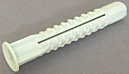

Bambookita - специалист
С ето такъвюбел прпбвал ли си?При тези дюбели винта издърпва задния край в кухината и го "връзва на възел".

lov - майстор
Колегата е качил снимка за точно такъв дюбел за който ти говорех. Ако превърта в началото с една отвертка го напъни малко да се задържи в отвора и с другата натягай. И масълце по видията хем тя няма да залепне после за пяната хем по лесно се навива.
Не се чуди колега метода е изпитан не само при мен. Не съм го измислил аз.
