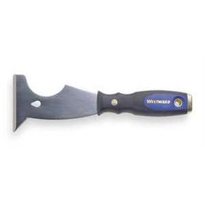

deroo написа:Не мога да отлепя самозалепващото фолио от нови метални външни врати, понеже през лятото слънцето ги нагря.Останалото е готово в къщите за гости.Благодаря предварително и поздрави на всички от Балкана!Пробвай с това!!
Другата снимка я препоръчвам за металната врата!!
С това можеш да опиташ за дограмата!!
toni_g79
- Мнения: 878
deroo написа:Няма ли да се повреди покритието на вратата? Мислех си за някакъв разтворител или препарат.......Честно казано сега забелязах че врата е нова,нещо го бях пропуснал!Пробвай с другото "чегратало",не това жълтото,ако си внимателен няма да надраскаш покритието!!За препарат,може би с разредител да стане,но има вероятност да се размаже фолиото и да стане лепкаво,нз пробвай и двата варианта(може и комбинирано),като покриеш с парцалче острието на ножа,потопено в разредите!!!
