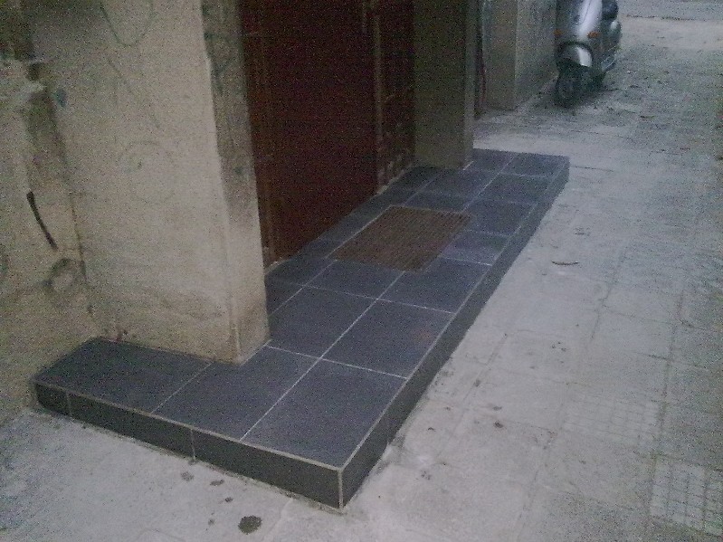

Лепя едни плочки на терасата - въпроса ми е дали може да фугирам с лепилото?
на цвят ми уйдисва идеално, а на самото лепило пише, че е мразоустойчиво....
лепилото е ROFIX.
pavkatay - майстор
технически не е невъзможно, но няма да стане добре и ще ти етрудно да работиш, защото лепилито е с по-едри частици. друг е въпроса, че фугиращата смес запечатва фугата и не позволява проникване на вода. абе с две думи ще нарушиш технологията
rendo - специалист
Няма проблем - само че трябва да се направи по старата технология
Теракол + Ц200
или
Цимент + Ц200
Ц200-тата въпреки че е водоразтворимо след изсъхване не позволява влагата да пропива
:wink:
bisplus - специалист
Може но имай в предвид, че цвета на лепилото след изсъхване сава по-светъл
Spokoiniq - майстор
AK-20, грес фугирах с Изомата, само обработих фугата с фугафикс(не знам колко е читав на Боро, ама това намерих набързо)и мина първата зима без ядове.
torbalan - Дървен философ
цвета ми е супер!
имам един коридор, в който вече съм фугирал с лепило.... но там е на закрито и с относително постоянна температура :)
това с С200 ми хареса :)
има време да мисля :)
